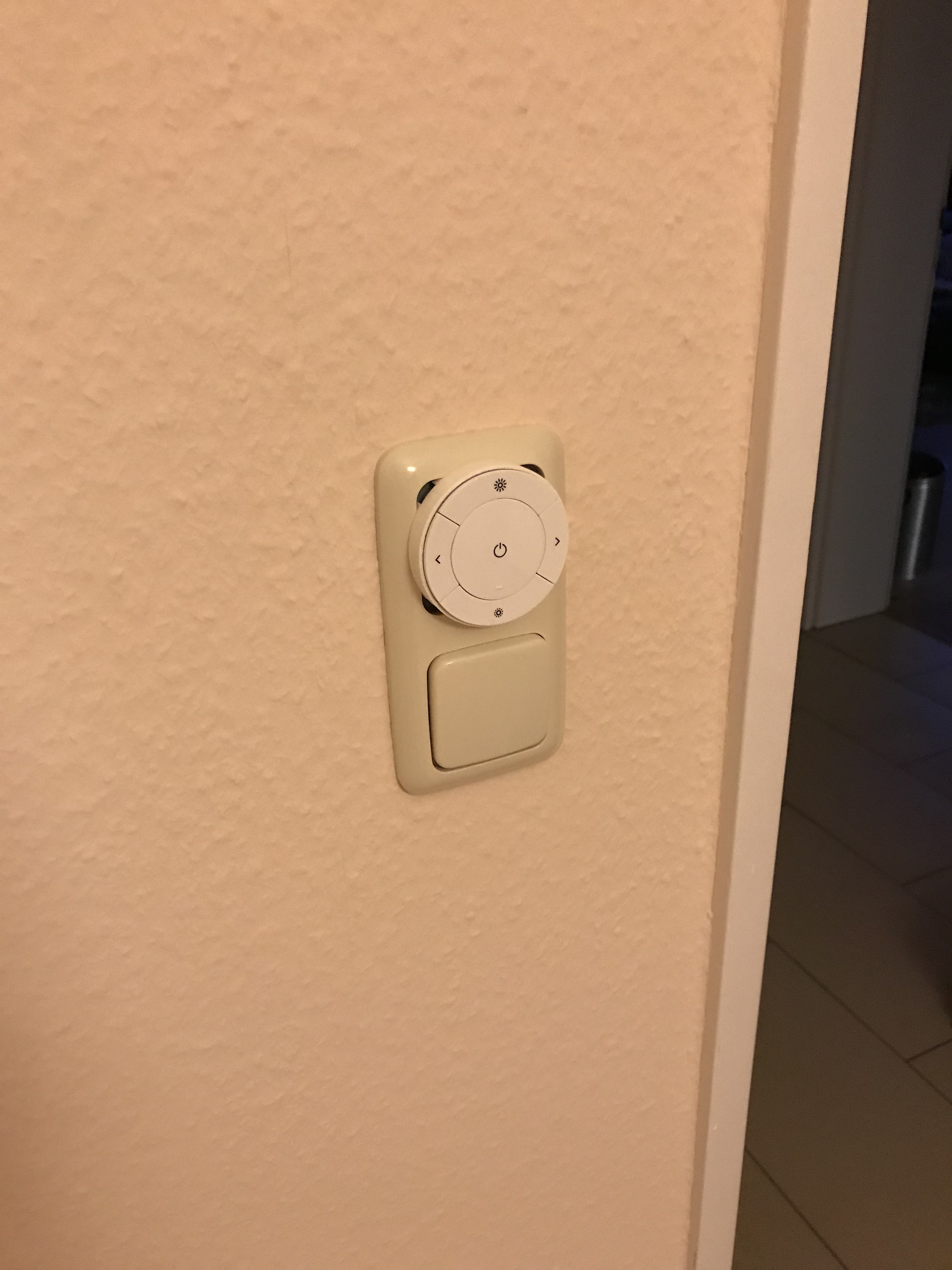

    diRk_262 Kannst du mir sagen, welchen Durchmesser die Tradfri Fernbedienung ohne den grauen Rahmen hat?
    Meine Verblendungen haben nur 5,5 cm mal 5,5 cm Aussparungen. Ich befürchte, die sind zu klein. :(
    In die 55mm passt die Remote nicht rein.

    diRk_262 Wie hast du den 3D Druck an der Verblendung befestigt? Ich werd aus den Bildern nicht ganz schlau. Ich finde die Lösung sehr spannend. Als Mieter einer Wohnung will ich ungern an den Steckdosen/Lichtschaltern große Änderungen vornehmen. Aber wenn ich das richtig verstehe, dann hast du nur die Abdeckung der Wippe entfernt und den 3D Druck raufgesetzt, richtig? :)
    Ganz genau, die Originalwippe wird abgezogen und der Schalter darunter auf "an" geschaltet. Dann kommt einfach nur die (zerlegte) Ikea-remote in den Adapter und das ganze wird eingesteckt. Komplett plug and play und innerhalb von 20sek. erledigt. Genau so schnell ist es auch wieder zurück gebaut.
