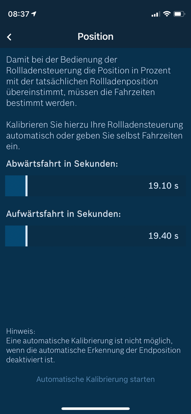

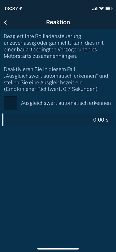

    Ich habe auch die Bosch Rollladensteuerung verbaut und die funktionieren tadellos. Sowohl am Schalter, als auch über die Bosch- oder HomeKit App.
    Ein kleiner Manko ist aber die Kalibrierung. Es gibt einen automatischen Mode (der bei allen Rollos dazu führt, dass das Rollo zu 80% schließt, wenn ich in den Apps 50% einstelle) und im manuellen Mode kann man die Fahrzeiten und Verzögerung einstellen. Beides schafft keine Abhilfe und mit erschließen sich die verschiedenen Einstellungen nicht. Das deaktivieren der automatischen Kalibrierung und das Herumspielen an den Werten macht die Abweichung zwischen eingestelltem Wert und dem, was die Steuerung dann einstellt noch größer.
    Hat jemand Erfahrungen damit?

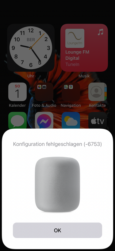

    Ok, ich habe es gelöst und mit kam zu Hilfe, dass ich genervt einfach weg gegangen bin.
    Nach den Reset und den drei Tönen bin ich weg gegangen und habe den HomePod nicht mit den IPhone verbinden lassen.
    Nach fünf Minuten kam ich zurück und HomePod und IPhone haben den normalen Konifurationsprozess gestartet.
    Also: Problem gelöst….
    Hallo Zusammen,
    Ich habe vier HomePods und einen HomePod Mini. Jetzt bin ich umgezogen und wollte mein HomeKit neu aufsetzen. Dazu habe ich die HomePods aus meinem Haus entfernt, mein „altes Haus“ gelöscht und auf meinem Handy die HomePods gelöscht.
    Mein IPhone 12 Mini ist auf OS 14.7.1
    Nun habe ich noch alle HomePods resettet.
    Jetzt fangen die Probleme an. Ich kann die HomePods (habe alle probiert) nicht mehr einbinden. Den Fehlercode (-6753) finde ich nicht im Netz und hier unter den Chats zu Homebrigdes und HomePod finde ich keine Hinweise.
    Langsam gehen mir die Ideen aus.
    Kann mir jemand einen Tipp geben?

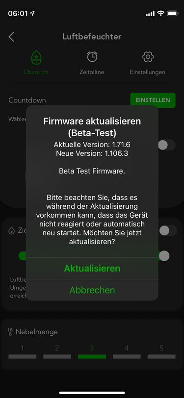

    Hallo und guten Morgen,
    Ich habe auch in „Update-Problem“ mit meinem VOCOlinc Luftbefeuchter. Seit Wochen bekomme ich in der VOCO App die Anzeige, dass ein Update auf Version 1.106.3 durchgeführt werden soll. Egal wie ich es anstelle, es endet mit einer Fehlermeldung.
    Neustart, Vom Netzt trennen, sogar aus entfernen und neuintegration im Netzwerk bringt nix.
    Hat jemand dazu eine Idee oder Lösung?
    Ich vermute mal, es geht bei dem Update um das adaptive Lighting. Eigentlich nicht so wichtig für mich, aber immer die Meldung zu bekommen ist schon nervig.
