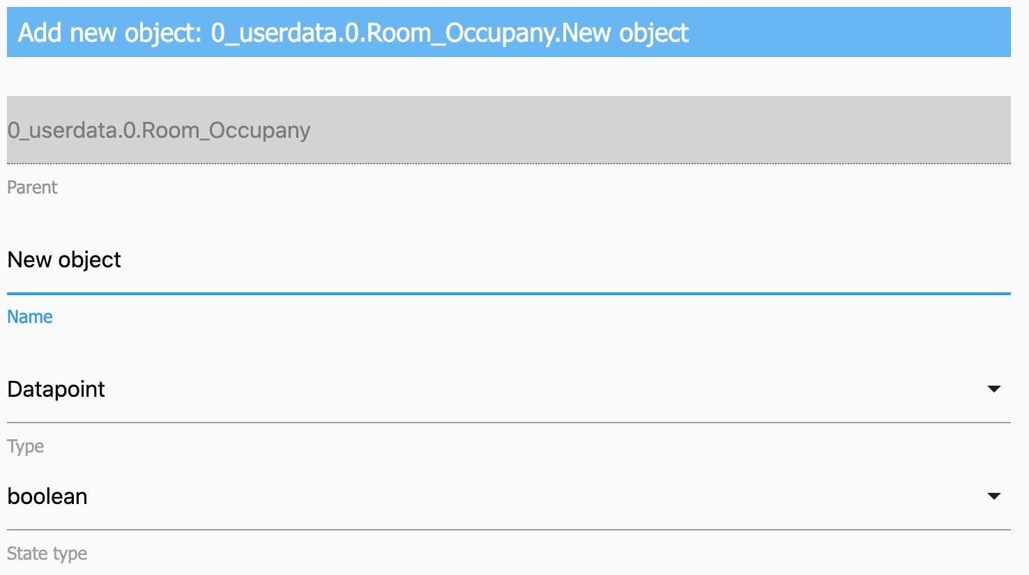

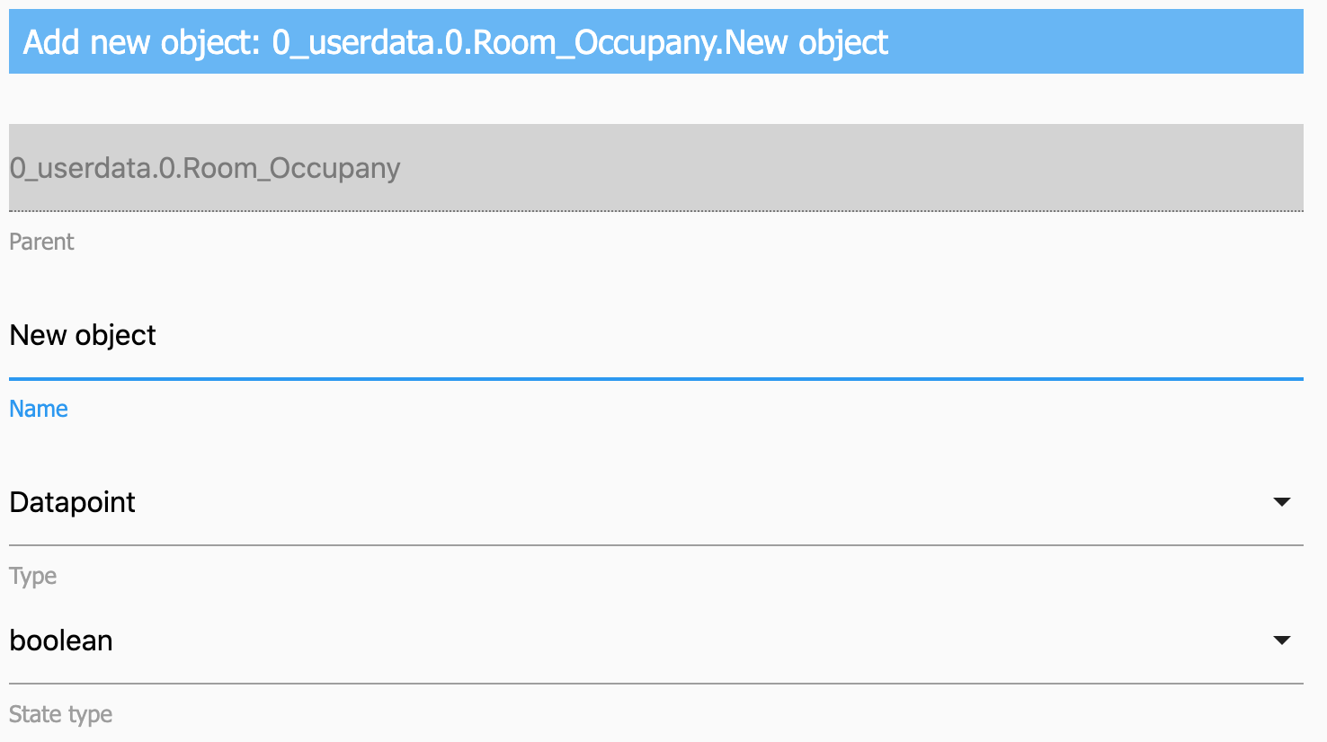

und wo bekommst die Datenpunkte her.
Das ist ja mal ne coole Idee. Können die Datenpunkte für HK-Automationen ausgenutzt werden?
Nicht die Datenpunkte direkt, sondern die virtuellen Belegungssensoren. (deren Status über die Datenpunkte gesteuert wird)
Kannst du das mit dem Datenpunkten etwas erläutern? Was unterscheidet das zu der „herkömmlichen Aquara Nutzung“ welche eine erkannte Anwesenheit als True ausgibt.
Die Datenpunkte sind eine Art Variable die durch die Scripts gesteuert werden: Die Logiken in den Scripts werten die Bewegungsmelder aus und beurteilen so, ob der Raum noch belegt ist oder nicht. Würde man die Werte („herkömmlichen Aquara Nutzung“ ) der Sensoren direkt nutzen hat man ja keine Anwesenheit, sondern nur ob eine Bewegung erkannt wurde - Es sind ja nur Bewegungsensoren und keine Anweisenheitssensoren bzw. Belegungssensoren.
Ich hab das bei mir so gelöst: Ich habe in jedem Raum ist mind. 1 Bewegunssensor, 2 davon sind derzeit noch Hue, alle anderen sind Aqara - gemoddet auf 5 sec refresh time. Die Sensoren und damit die Raumbelegung werte ich über Scripte in Iobroker aus und setze dort einen Datenpunkt entspr. auch true bzw. false. Über den Homekit Adapter in iobroker (Yahka) habe ich Devices vom Typ Belegungssensor in Homekit gestellt, die als Status die Datenpunkt nutzen.

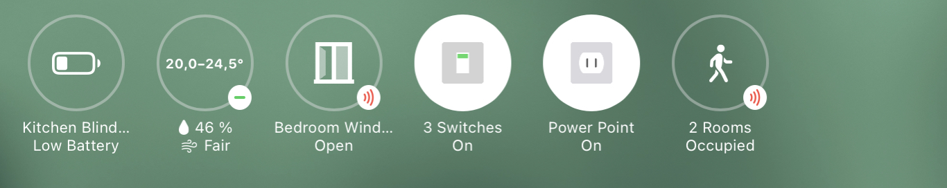

interessant: auf dem ersten screenshot wird der Status "occupied" angezeigt. Kann HomeKit evtl. bald Raumbelegung?
