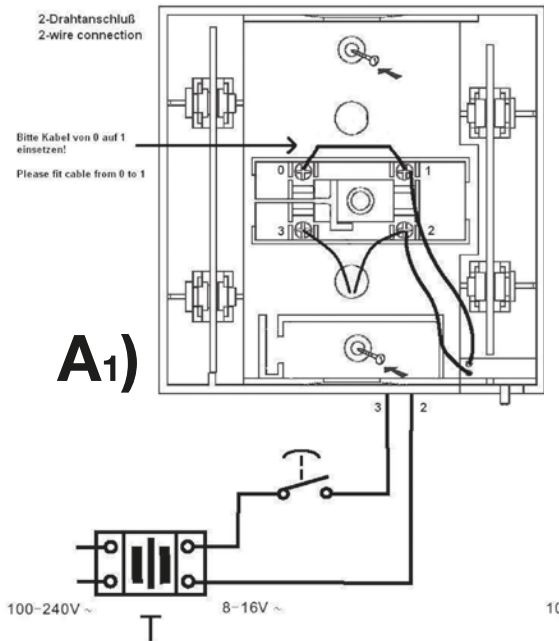

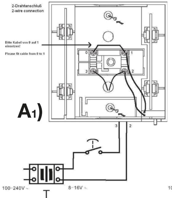

    So habe nun den Gong auf einen andren, (laut Kompatibilitätsliste) kompatiblen, Gong gewechselt (Heidemann 70148).
    Die Verkabelung schaut wie folgt aus (zusätzlich dazu wurde das Gongmodul parallel zu 2 und 3 gehängt und der Taster in der Verkabelung entspricht der Doorbell).
    Nachdem ich die Doorbell resettet und den Strom eingeschalten habe blinkt die Status LED nun violett. Das Gongmodul war auf 1-low gestellt und laut Anleitung soill man diese auf 2-low stellen, wenn die LED violett aufglüht. Deshalb habe ich es einmal auf 2-LOW gestellt, aber die LED blinkt weiter violett...
    Was kann das Problem sein?
    LG
    EDIT: Jetzt funktionierts! Die Problemlösung war einmal anzuleuten, wie es violett geblinkt hat :S^^ danach wechselte es auf grün und ich konnte es ganz normal in Home integrieren. Zurzeit funktionierts mal - mal schauen wie lange^^ Habe leider zurzeit nur 2/4 WLan Striche bei der Kamera. Führt das noch immer ab und zu zu Verbindungsabbrüchen, oder wurde dies vll mittlerweile mittels Firmware Updates (habe 2.18.0 installiert) behoben?`Ich werde es mal beobachten und gegebenfalls einen WLan Repeater dazwischenhängen... :)

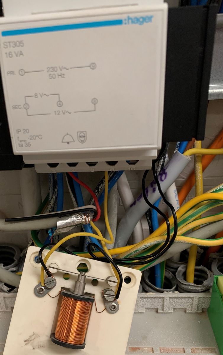

    habe mir nun auch eine Netatmo Doorbell zugelegt und habe leider ebenfalls Probleme bei der Erstinbetriebnahme. Aber alles der Reihe nach:
    Ich verwende einen Hager ST305 Klingeltrafo 230V/8+12V 16VA 3PLE... sollte 16VA liefern und damit leicht ausreichend sein. Als Gong verwende ich einen uralten Gong mit nur zwei Anschlüssen, wo ich die Glocke entfernt habe, damit nur die Homepds klingeln. Den Gong habe ich dann in Serie zwischen Doorbell und Trafo geschalten und das Gong Modul parallel zum Gong:
    (das rote und gelbe Kabel kommt von der Doorbell. Das rote Kabel geht direkt zum Trafo und das gelbe über den Gong ebenfalls zum Trafo. Die beiden schwarzen Kabeln gehen zum Gongmodul (war standardmäßig auf 1-low eingestellt)
    Nun habe ich den Strom aufgedreht und die Doorbell blinkte grün und wechselte danach auf blau. Laut Anleitung sollte ich nun die Switchs am Gong Modul auf 1-High stellen. Gesagt getan und anschließend die Klingel betätigt. Die Led leuchtet nun rot und kurze Zeit später ist die Sicherung durchgebrannt. Wechselte daraufhin die Sicherung und versuchte es erneut --> selbes Resultat. Was mache ich falsch? was kann ich ändern, damit die Sicherung länger wie ein paar Minuten hält? :/:P
    LG

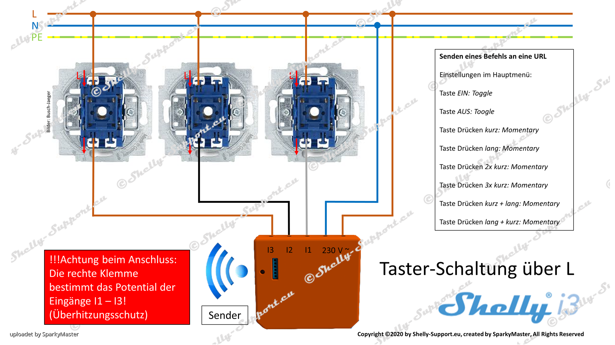

    Um aus klassischen Lichtschaltern bzw. Tastern smarte Lichtschalter zu machen empfehle ich dir die Shelly i3 mit Homekit Software --> Kannst du bis zu 3 Schalter auf einem Shelly hängen und mit der Homekit Software auch direkt ohne Bridge in Homekit integrieren (oder du verwendet die originale Firmware inkl. Homebridge). Habe damit bislang keine Probleme und läuft einwandfrei (Y)

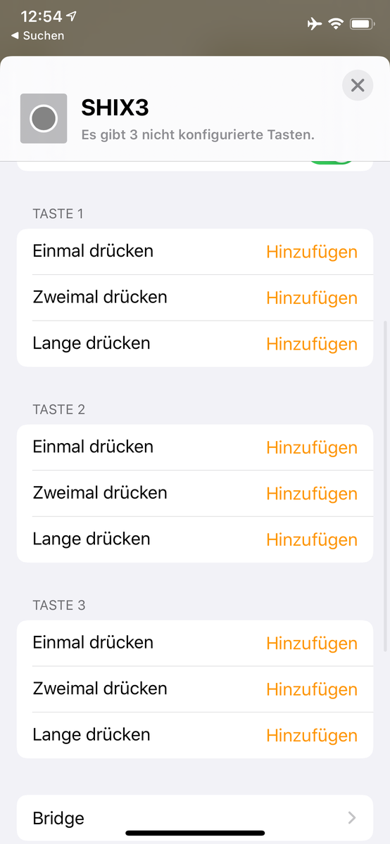

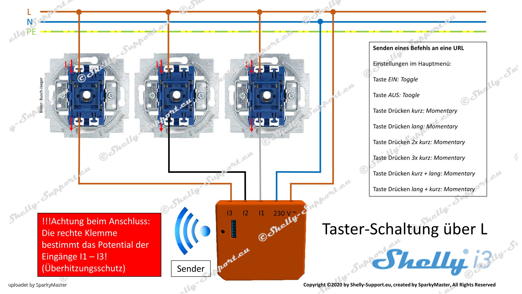

    habe heute versucht 2 Taster mithilfe von einem Shelly i3 smart zu machen und damit Hue Lampen zu steuern.
    Hierfür habe ich alles folgendermaßen verkabelt (siehe Anhang). Sollte also soweit passen. Danach mittels der iOS Shelly App hinzugefügt. Das hat soweit auch funktioniert - ich sehe den i3 in der Shelly App. Danach habe ich überprüft, ob als Typ Momentary ausgewählt ist (war es bereits Standartmäßig). Firmware Version 1.9.0 ist am i3.
    Wenn ich jetzt einen Taster betätige dann sehe ich in der Shelly App immer nur Off als Status ( zumindest wird das EIn Symbol nie blau umrandet, wie es bei den Shelly 1 z.b. passiert. Wenn ich jedoch direkt auf die IP Adresse vom Shelly i3 schaue, dann ändert sich der Status schon - jedoch um ein paar Sekunden Zeitversetzt.
    Habe dann als Test folgendes gemacht, um ein Netzwerk Problem auszuschließen:
    Damit bekomme ich folgenden Output:
    Wie man erkennen kann scheint der Shelly auf jeden Befehl zu reagieren (und auch nicht zeitversetzt!). Nun dachte ich an einen Anzeige Bug in der Shelly App und versuchte den Shelly i3 zum bereits eingebundenen Shelly 1 in meine homebridge zu integrieren. Hiefür wir folgendes Shelly Plugin verwendet.
    Anbei der Ausschnitt aus der homebridge config:
    Und im HB log steht folgendes:
    Scheint soweit ja alles zu passen. Ich sehe auch die 3 Buttons vom i3 in der Homebridge. Jedoch ändert sich der Status dieser Buttons ebenfalls nicht in der Homebridge (ob das auch derselbe Grund ist, wiesos in der Shelly App nicht richtig angezeigt wird?:/)
    Hat jemand auch so ein Problem mit dem i3, bzw. jemand Tipps?
    LG
    EDIT: Habe gerade im Shelly Forum gelesen, dass es normal ist, dass der Status in der Shelly App mit dem i3 nicht angezeigt wird. Vielleicht ist dies beim homebridge plugin auch der Fall? Kann leider noch nicht testen, ob der Taster prinzipiell meine Hue schaltet, da mein homepod mini als Steuerzentrale leider noch nicht angekommen ist und ich sonst ja keine Automationen hinzufügen kann. Die Hinzufügen Buttons (siehe Anhang) gibts bei mir zurzeit nicht. Schätze, dass dies mit der fehlenden Steuerzentrale zusammenhängt?
