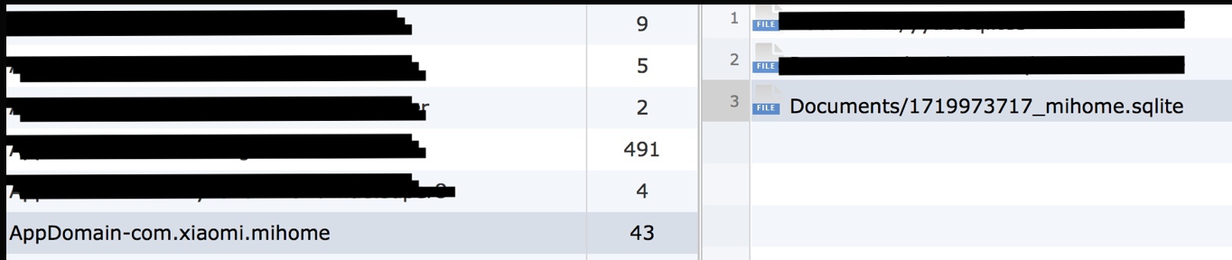

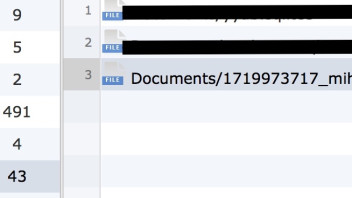

3.) Mit http://www.imactools.com/iphonebackupviewer/ Free Installieren und das oben erstellte Backup öffnen

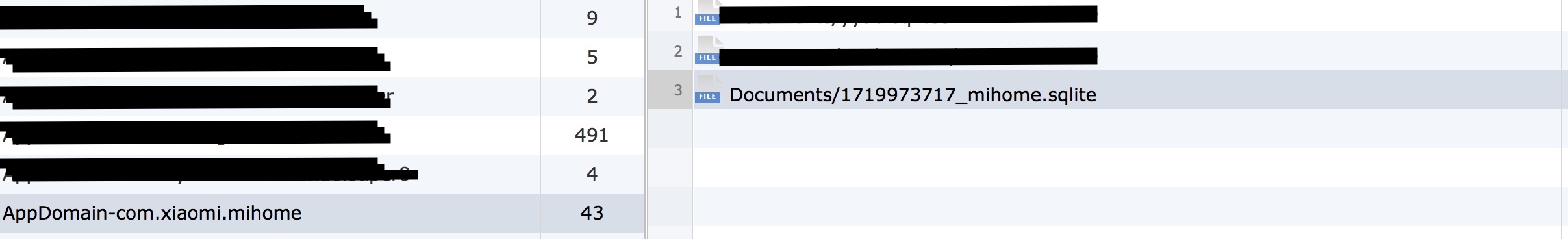

4.) Über das Icon Raw Datei den Ordner (AppDomain-com.xiaomi.mihome) öffnen
5.) Die Datei 1719973717_mihome.sqliteauf den Desktop Exportieren.

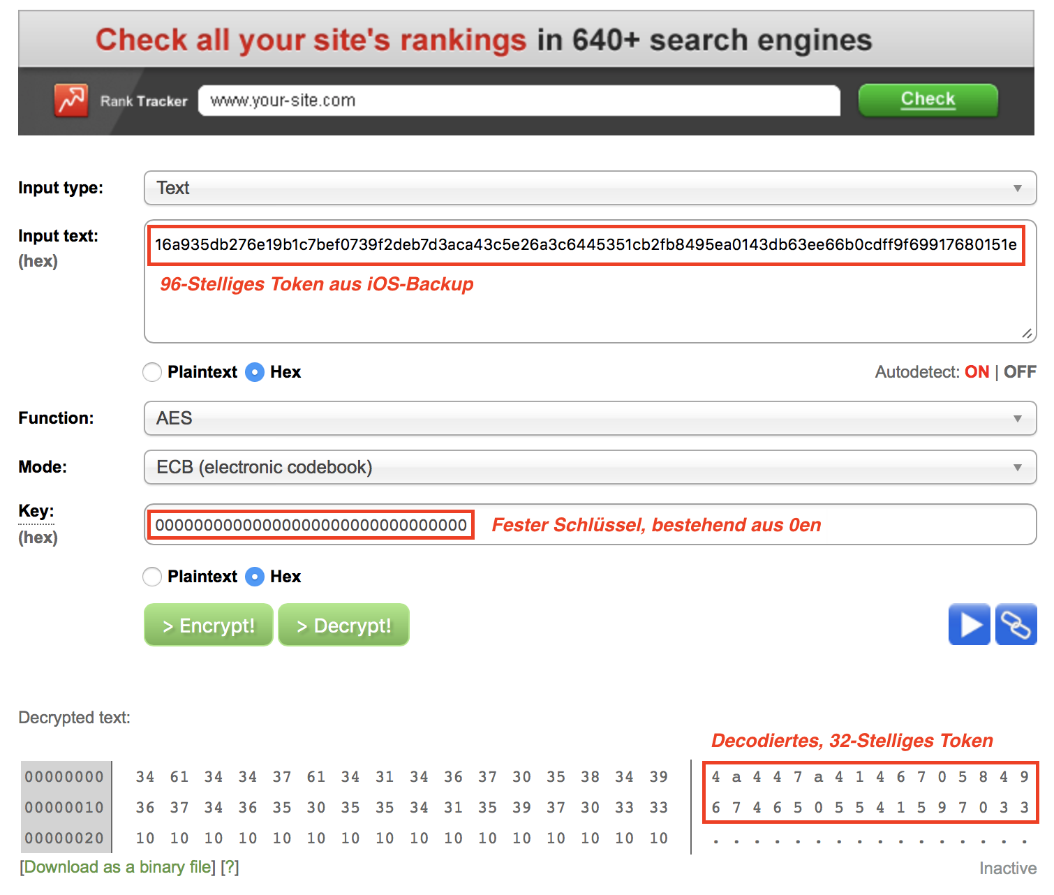

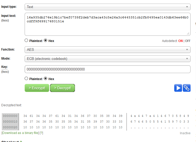

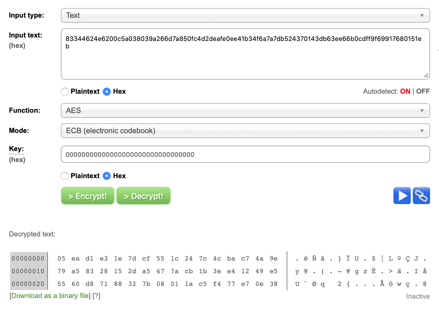

Variante 1:

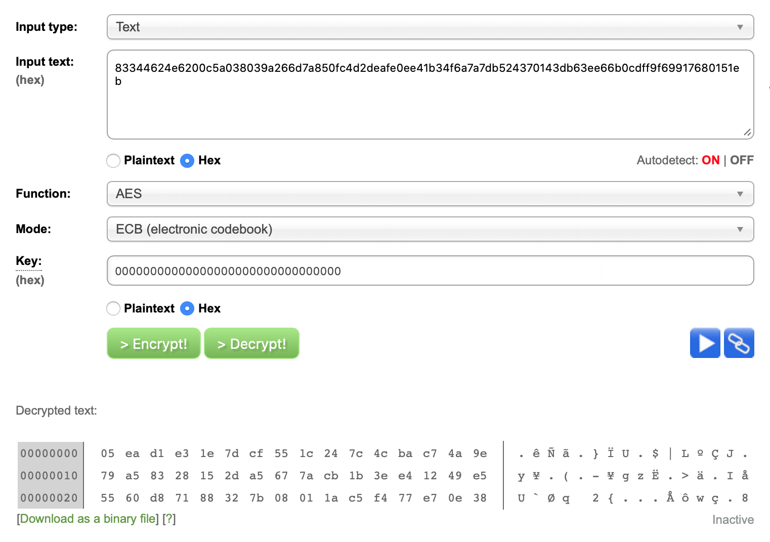

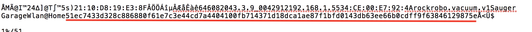

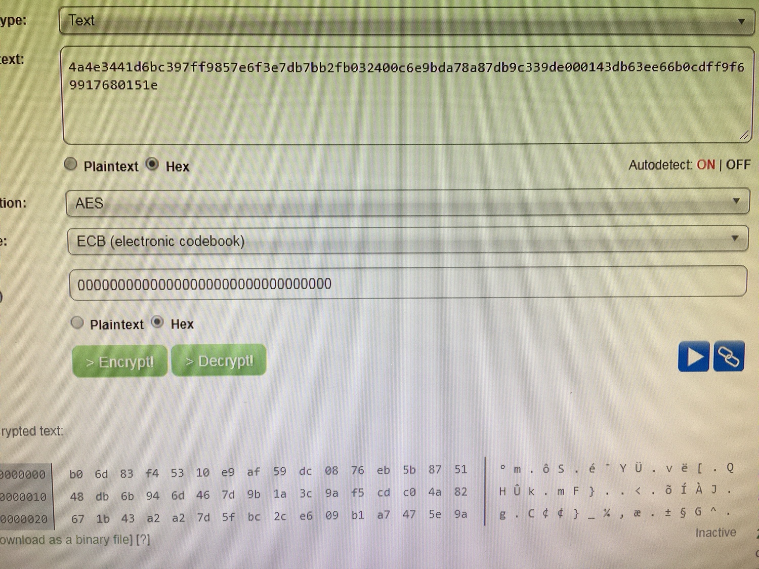

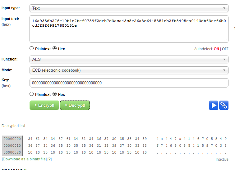

1.) Die Datei 1719973717_mihome.sqlite öffnen mit einem Texteditor
2.) 96 Stelligen Code finden und Kopieren

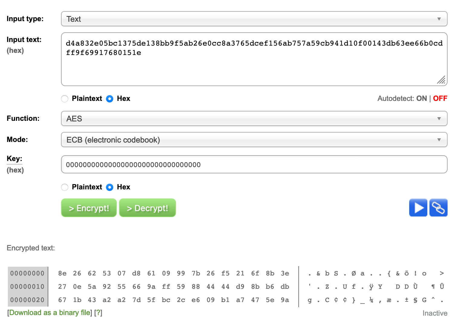

3.) aes.online-domain-tools.com öffnen
4.) Entschlüssen des Token (im Feld Key sind 32 Nullen einzutragen) <00000000000000000000000000000000>

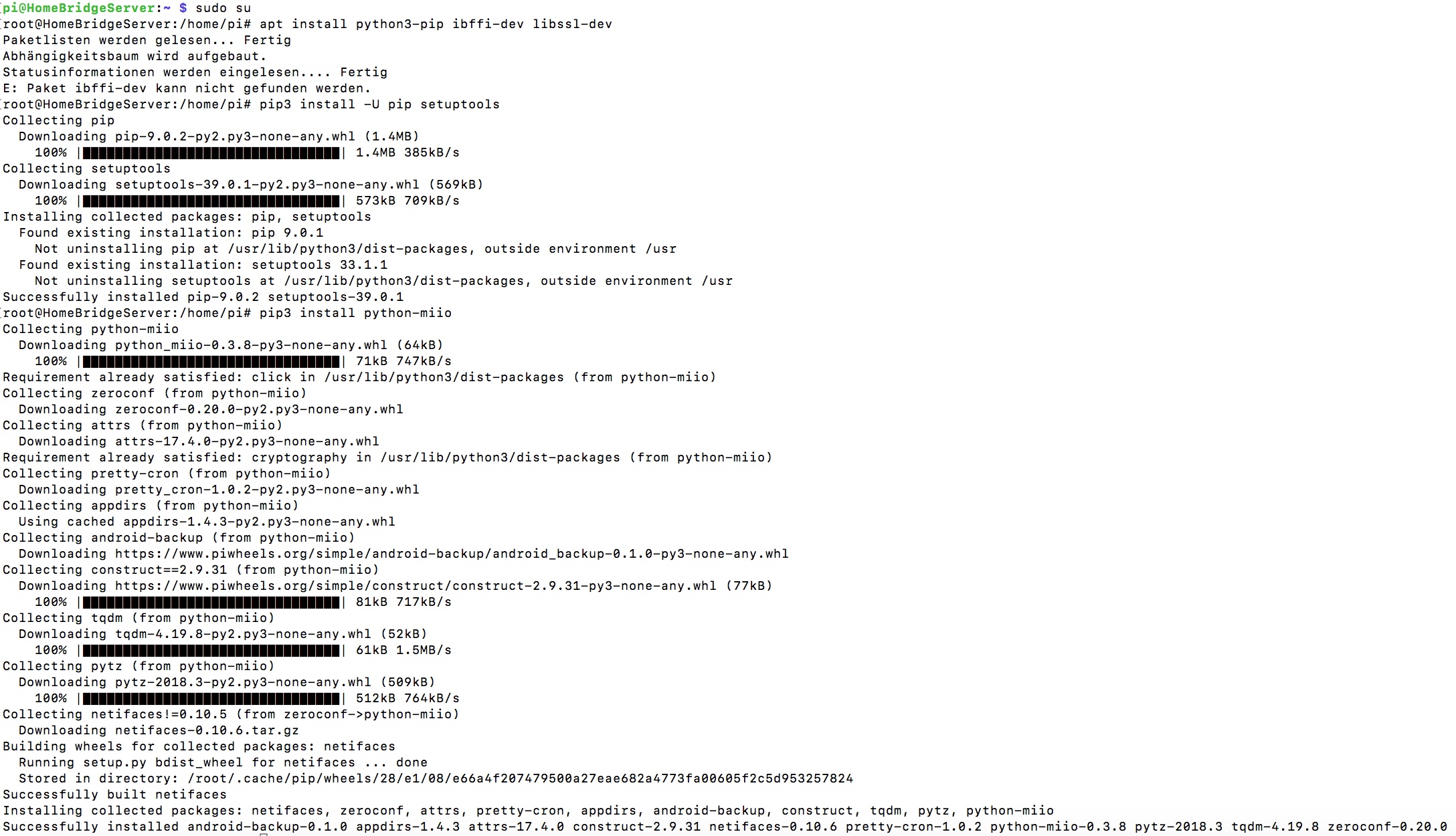

Variante 2:

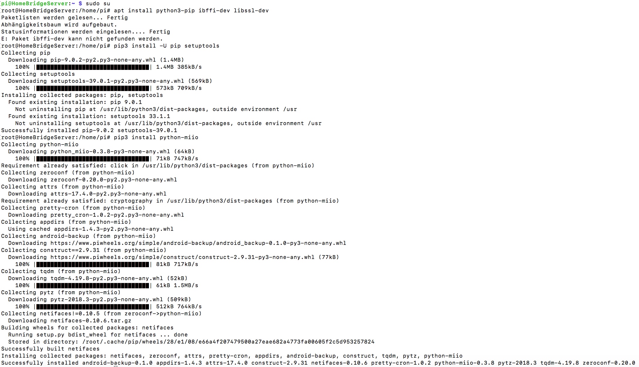

Folgende Tools werden für Variante 2 benötigt und müssen vorher Installiert werden:
- sudo apt install python3-pip ibffi-dev libssl-dev
- pip3 install -U pip setuptools
- pip3 install python-miio
1.) Die Datei 1719973717_mihome.sqlitevom Desktop auf den Raspberry Pi kopieren nach /home/pi
2.) Im Terminal die sqlite Datei öffnen mit miio-extract-tokens /home/pi/1719973717_mihome.sqlite
3.) Ergebnis: Hier kann der 32 Stetige Token ausgelesen werden.

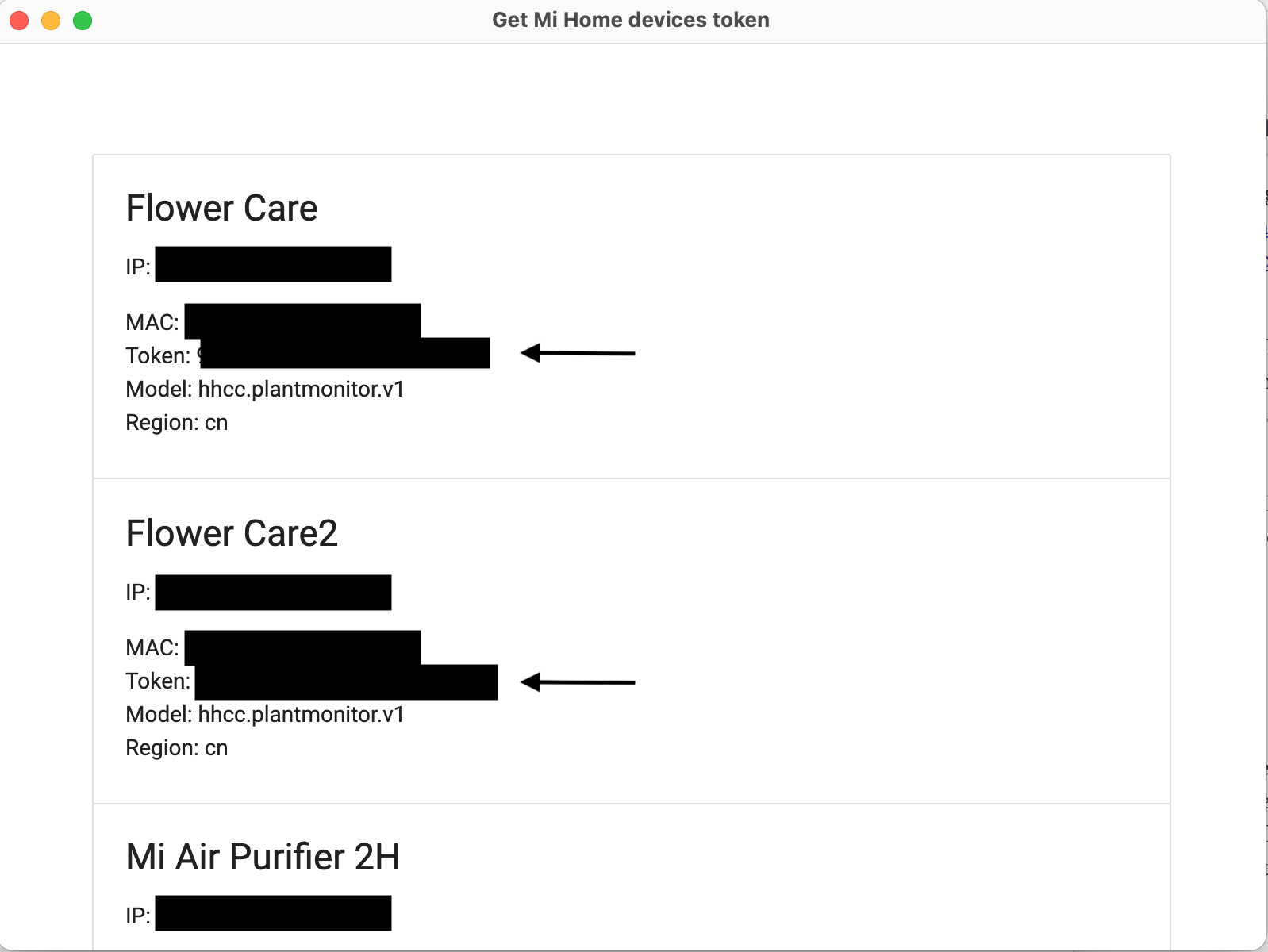

Variante 5: Xiaomi Cloud Tokens Extractor (Nicht selber getestet)
Vielen Dank an Kohle_81 und Spy
