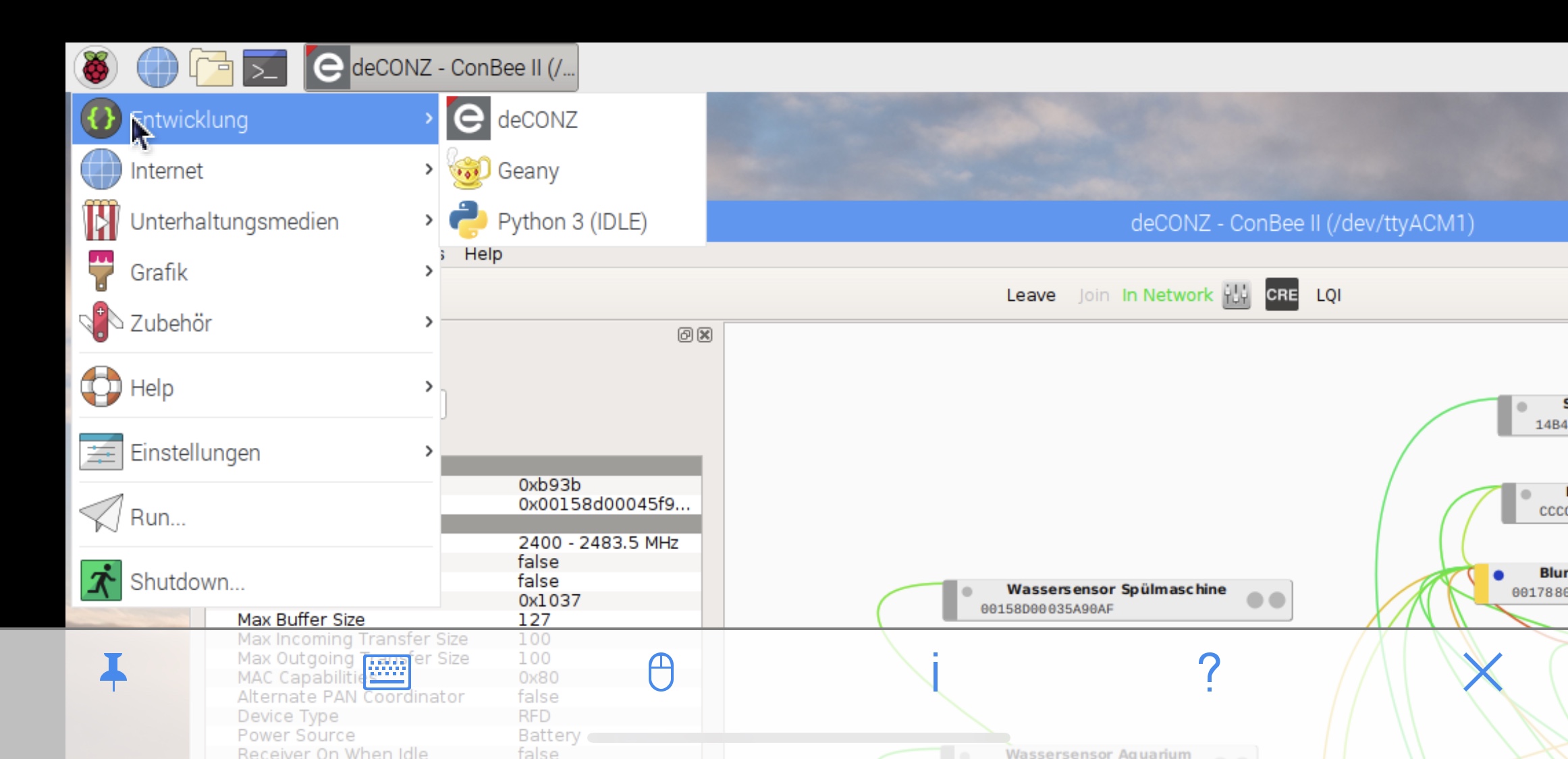

Das hab ich versucht nur ich fürchte das ich da irgendwas falsch mache oder gemacht hab mit den Befehlen, da sich nicht wirklich was tut
oder es hapert an meinen Englisch Kenntnissen
Hast Du das selber auch schon mal so gemacht oder kannst mir sagen in welcher Reihenfolge ich was genau eingeben muss?
Probiere mal folgende Befehle hintereinander.
sudo systemctl disable deconz
sudo systemctl stop deconz
sudo systemctl enable deconz-gui
sudo systemctl start deconz-gui
Der Status sollte dann active sein des deconz-gui service.
systemctl status deconz-gui
deConz und der Conbee Stick sind auf dem selben Pi?
