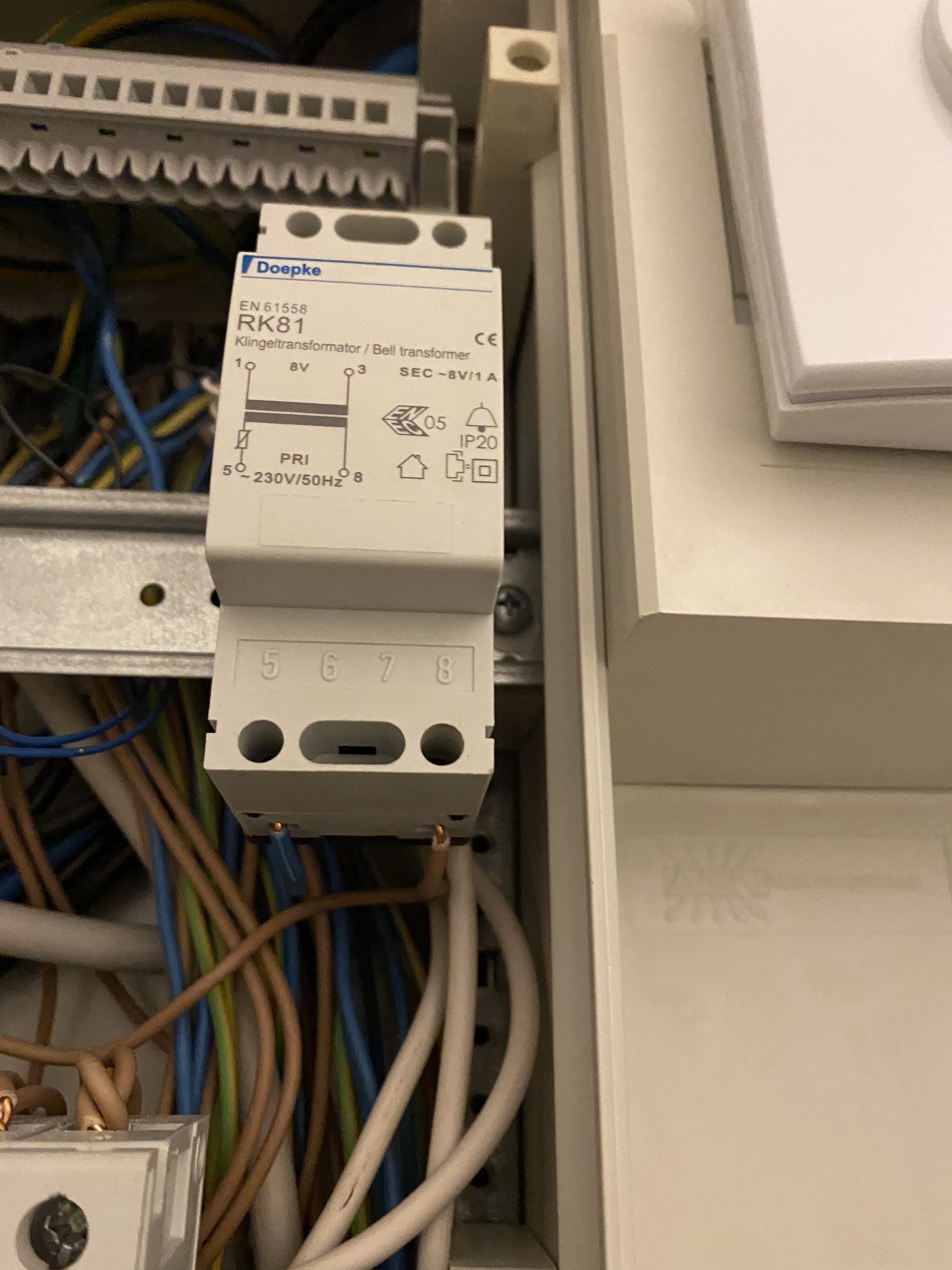

Ich habe es endlich geschafft die Netatmo OHNE den Chime zu installieren ... ich habe wie bereits geschrieben den Ohmkat Adapter gekauft und mit der Doorbell verbunden. Wie bei Reddit geschrieben musste man jedoch die 5x20 Feinsicherung von 0,5A auf 1A ändern.
Ah, interessant! Vielleicht kannst du mal ein Bild posten, wie du den Ohmkat Adapter verdrahtet hast und wie man das genau mit der Sicherung ändert. Habe nichts dagegen das Gongmodul loszuwerden.

Aus diesem Grund hatte ich gefragt, wie die Klingel vorher angeschlossen war? Das beinhaltet die Frage, ob das alte Setup umgebaut und möglicherweise der Trafo erst neu hinzugekommen ist.
Leider gabs noch keine Antwort dazu!
Aber es sollte ja letzten Endes egal sein, welches kabel, ich an welche Verbindung anschließe. Die Kabel der schwarzen netatmo Box müssen ja beide an den Travo wenn ich das richtig auf dem Schirm habe und es steht in der Anleitung, dass es egal ist, welches woran kommt bin ich mit dem Gedanken falsch? Prinzipiell klemme die beiden kabel mit je einem der ausgehen aus dem Travo zusammen.

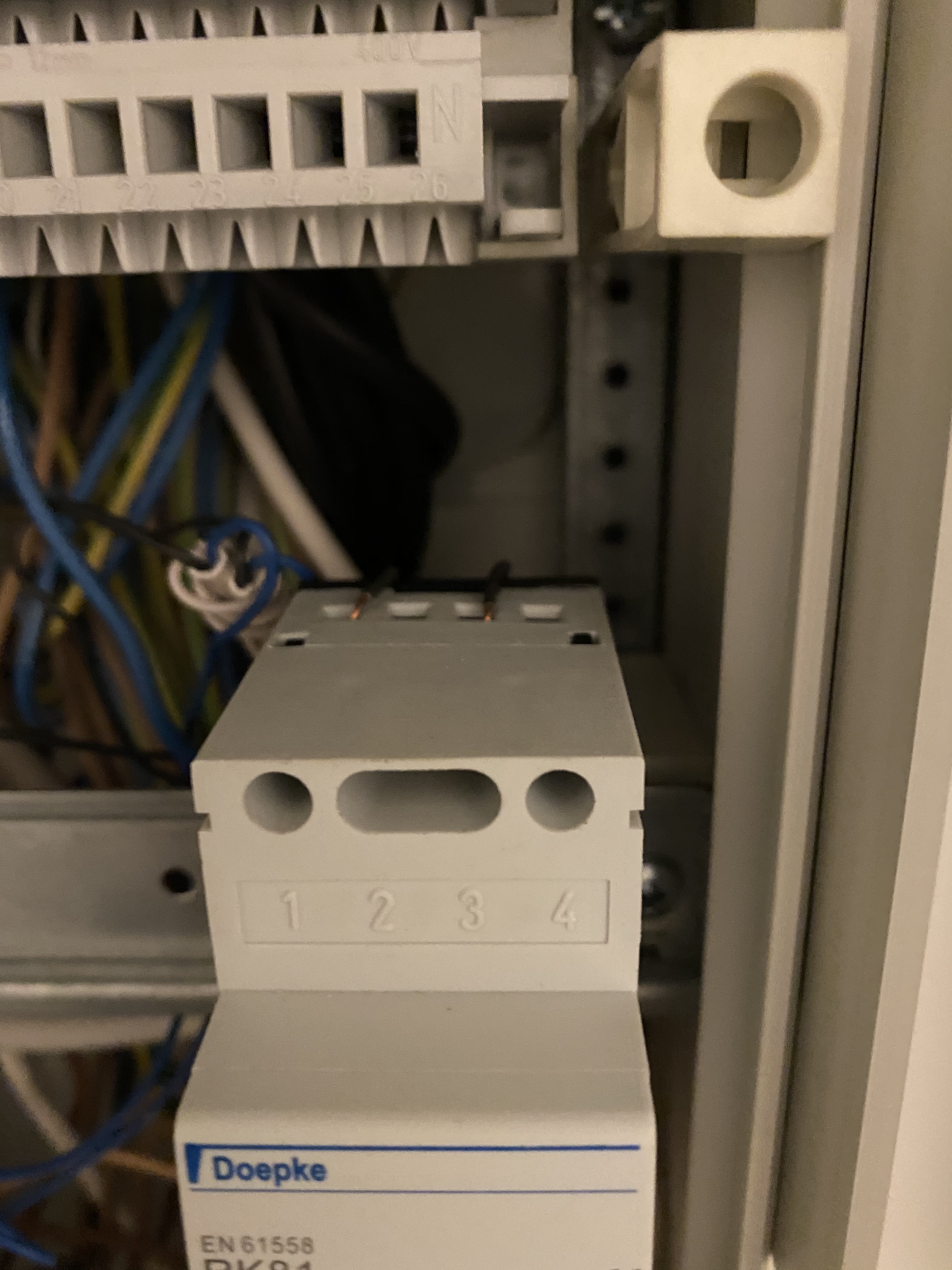

Welche zwei schwarzen Kabel sind das an deinem Trafo?
Eines ist vom Gong eines von der Netatmo, korrekt?
Wenn ich das richtig verstehe, muss ein Kabel am Gong sein und eins am Travo?! Dann muss ich ja ein Kabel gefühlt durchs halbe Haus legen, da ja Travo und Gong weit von einander getrennt sind.
Deshalb die Frage, wie dein Gong vorher angeschlossen war?
Bei mir geht ein Klingelkabel vom Gong in den Sicherungskasten und ich verdrahte alles im Sicherungskasten.
Letztendlich müssen sich Gong und Klingel (Taster) ja kennen. Also müssen diese verdrahtet werden, wie im Schema zu sehen ist. Du kannst das meinetwegen auch drausen machen. Ändert aber nix daran, das ein Kabel deines Gongs mit einem Kabel der Netatmo verbunden werden muss.
Wenn die grundsätzliche Verkabelung dann mal steht kannst du zum Schluss das Netatmo Gongmodul einfach an deinen Gong mit anschließen.
Natürlich hatte ich die Netatmo draußen schon angeschlossen. Ich habe auch den schwarzen Kasten sowohl am Gong als auch am Travo schon Testweise angeschlossen aber, wie oben beschrieben, führte alles zum selben Ergebnis. Die Netatmo hatte immer Strom und begann immer weiß zu pulsieren und war auch über das WLAN zu finden. Sie konnte nur noch hinzugefügt werden.
Da die einzige Farbe, welche sowohl draußen, am Travo, am Gong und am Taster das schwarze Kabel ist, gehe ich davon aus, das dieses überall angeschlossen ist.
Nachdem was ich bisher auf den Bildern gesehen habe fehlt dir die Verkabelung des Gongs mit der Netatmo. (Siehe Schema).
Du hast weiter oben noch folgendes geschrieben:
"Also die beiden schwarzen kabel auf dem Bild waren von dem Kasten von der netatmo türklingel."
Einer der beiden musst du aber mit dem Gong verbinden sonst wird es nicht funktionieren. Wenn ich es richtig verstehe hast du aber beide Kabel, die von drausen von der Netatmo kommen mit dem Trafo verbunden?
Ein Bild von drausen hilft jetzt sicherlich auch weiter.
Das blaue kabel, was beim gong aus der Wand kommt, geht meiner Einschätzung nach zum drücker nach draußen, weil auch dort die selben kabel rauskommen (blau, schwarz und weiß). Ich weiß nur nicht, wie der Travo dazwischen geschaltet ist. Hier gehen ja nur zwei schwarze kabel rein/raus.
Dein Drücker drausen wurde nicht durch die Netamo ersetzt? Wo sollen die Leute künftig Klingeln? auf dem alten Drücker und der Netatmo?
Jedenfalls musst du einer der beiden Drähte des Klingel Gongs mit einem Draht der Netatmo verbinden. Ich habe das im Sicherungskasten verdrahten können, da bei mir dort Kabel Gong und Klingel Kabel von drausen zusammen laufen.
Das zweite Kabel der Netatmo und des Gongs kommen an den Trafo damit die Saft bekommen.
Das Kabel deines Tasters von drausen muss doch auch nach Innen gehen?
Wie hat dein Gong vorher Strom bekommen?
Dann hast du wohl beide Kabel der Klingel am Trafo ?! Eins must du aber mit dem Gong verbinden und der Gong benötigt ja auch Strom. Also muss ein Gong Kabel an den Trafo. Ansonsten hast du keinen geschlossenen Kreislauf.
Wo geht dein blaues Kabel des Gongs hin?
Also die beiden schwarzen Drähte am Trafo sind jeweils einmal vom Gong und einmal von der Türklingel richtig?
Den zweiten Draht des Gongs (blau?) hast du mit dem zweiten Draht der Klingel verbunden?
Dein Trafo funktioniert ohne Neutralleiter?
