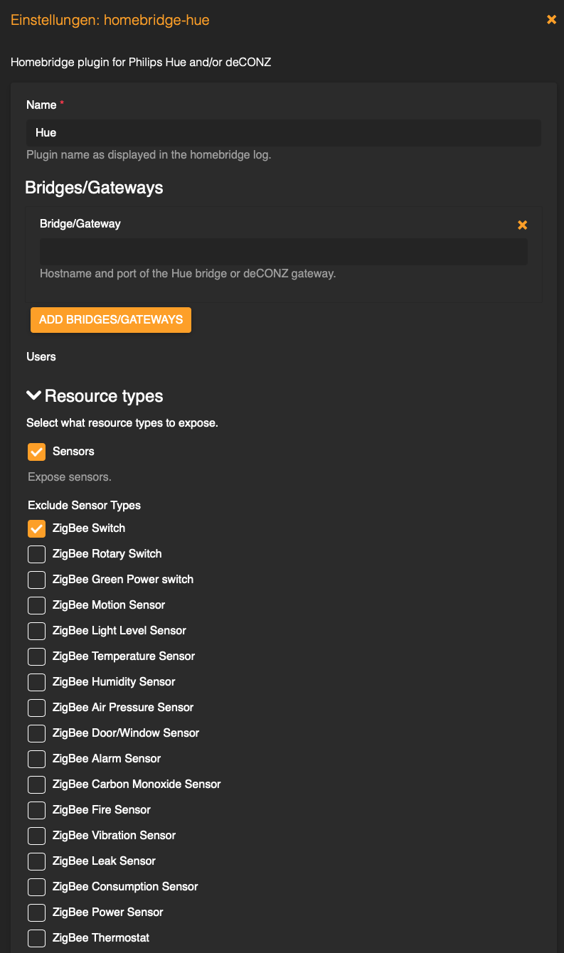

Hallo Zusammen,
bekomm immer wieder diese Fehlermeldung.

Meine Config sieht so aus.
"name": "Hue",
"anyOn": true,
"excludeSensorTypes": [
"ZLLSwitch",
"Daylight",
"CLIPPresence",
"Geofence",
"CLIP"
"heartrate": 5,
"hosts": [
"127.0.0.1"
"lights": true,
"nativeHomeKitLights": false,
"nativeHomeKitSensors": false,
"nupnp": true,
"parallelRequests": 3,
"resource": true,
"sensors": true,
"timeout": 5,
"users": {
"00000XXXXXX000XX0": "0000000XXX"
"waitTimeResend": 300,
"waitTimeUpdate": 20,
"platform": "Hue"
ich weis einfach nicht was da falsch ist.
Danke Schon mal im Voraus.
Gruß Stefan

Hab die Konfiguration erneut abgeändert. Jetzt läuft es.
"name": "Hue",
"anyOn": true,
"ZLLSwitch",
"Daylight",
"CLIPPresence",
"Geofence",
"CLIP"
"heartrate": 5,
"hosts": [
"127.0.0.1"
"lights": true,
"nupnp": true,
"resource": true,
"sensors": true,
"timeout": 5,
"users": {
"00212EFFFF052EE5": "0329328FCF"
"platform": "Hue"
ist das richtig?
werden diese Zeilen überhaupt benötigt?
Jetzt bekomm ich im Logfile das!

Wenn ich aber an den Einstellungen der homebridge-hue was ändere ( Resource types) ist die IP-Adresse wieder weg.
Kann das sein das sich da was geändert hat wenn Phoscon auf dem selben Raspberry pi läuft?
