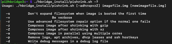

Wie mach ich das?
Kann das vielleicht sein weil ich noch unter der Ordnerstruktur cd /media/usb bin!?
Wenn ja wie verlass ich die wieder?
Nein länger ist das Log nicht.
Der USB-Stick ist 256GB groß. Sollte doch ausreichen oder?
ok teste -drsz jetzt mal
jetzt hab ich mal das Image mit diesen Befehl verkleinert.
Das Problem wo jetzt noch besteht ist das das Image nicht mit xz komprimiert wird.
Das ist das Logfile dazu.

Alles anzeigenmit "mount" solltest du sehen wo der Stick gemountet ist
zB so:
in /mnt/sda1/
pishrink.sh -? gibt aus:
ohne AutoRestore
mit AutoRestore
Was bringt mir eigentlich die AutoRestore Funktion?
