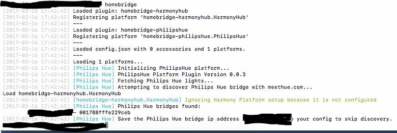

    vorhin ( Maz + Maik) philipshue plugin installiert, config erweitert und jetzt läuft HB nicht mehr sondern *grübel*
    was mache ich nun wieder falsch ?
    sudo npm -g list homebridge-harmonyhub:
    /usr/local/lib
    ??? [email protected]

    starten HB:
    ist das denn korrekt das platform "homebridge-harmonyhub.HarmonyHub2 in der hardcopy steht ?
