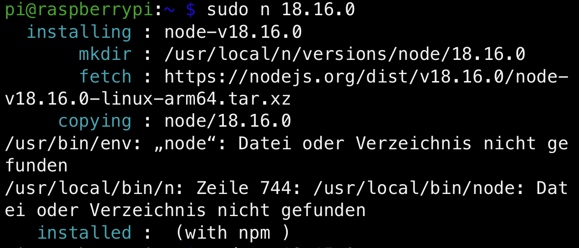

Für alle die Ihr Node über den Versionsmanager "n" installieren:
Ihr könnt euch die Änderung der config.txt auch sparen und "n" anweisen die 32bit Variante eurer gewünschten Node Version zu installieren.
mit:
bekommt ihr die aktuelle LTS Version von Node für den Pi 4. Ihr könnt in dem Befehl "18.16.0" mit der von euch gewünschten Version ersetzen.
Ich konnte bis jetzt auch nichts dazu finden habe das Update auf 18.16.0 mehrfach versucht. Bis jetzt ohne Erfolg.
Die Installation schlägt bei mir fehl, da scheint irgendwas mit dem Installationsskript schief zu laufen 🙄
Danach startet die homebridge nicht mehr (Überraschung) bis ich auf 18.15.0 zurück gewechselt bin.
