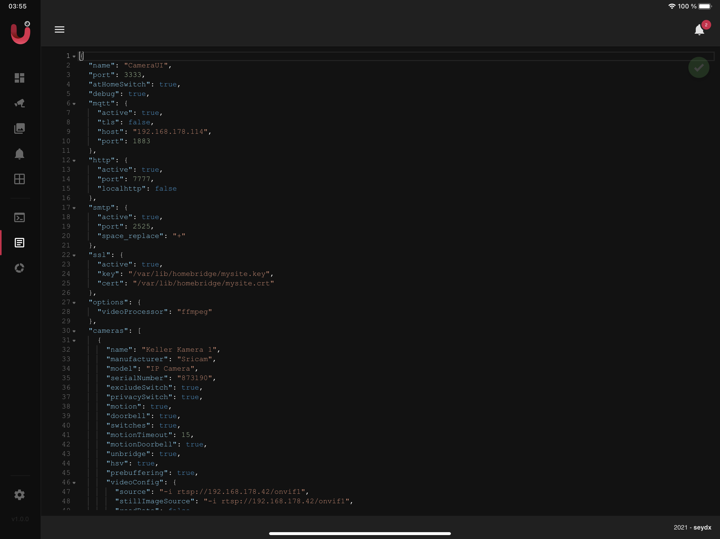

Config:
CodeAlles anzeigen{ "name": "WEHSVNEW", "motion": true, "doorbell": true, "switches": false, "motionTimeout": 10, "unbridge": true, "hsv": true, "prebuffering": true, "videoConfig": { "source": "-rtsp_transport tcp -i rtsp://admin:[email protected]/live0", "analyzeDuration": 600, "probeSize": 640, "vcodec": "libx264", "acodec": "copy", "audio": true, "debug": true } }

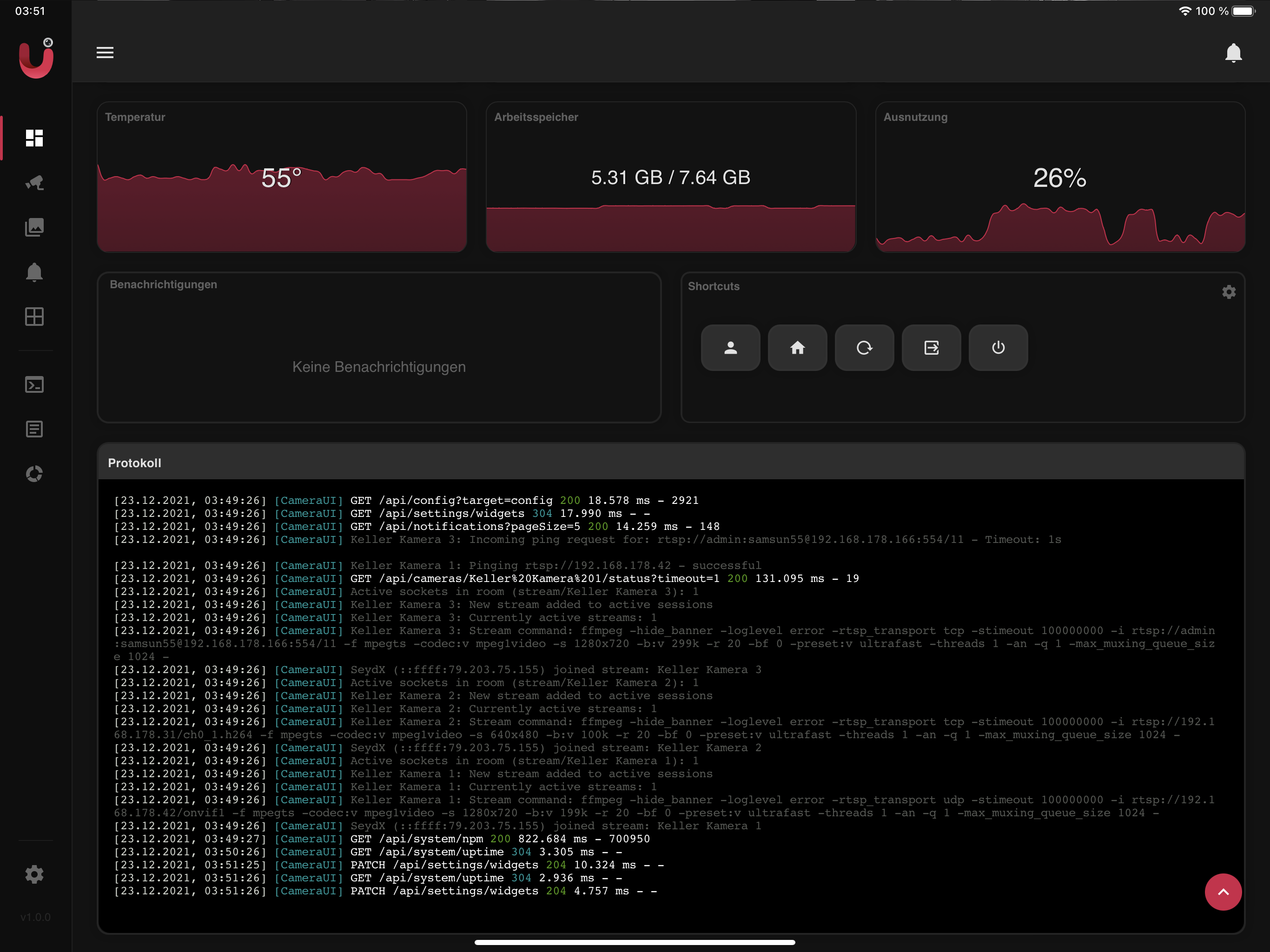

Ich sehe grad, du hast ja einige Kameras im Einsatz, wie ist die Performance? CPU Auslastung wenn du aufn Dashboard bist? Allgemein der Stream bei der Menge an Kameras aufn Dashboard?
Lg
