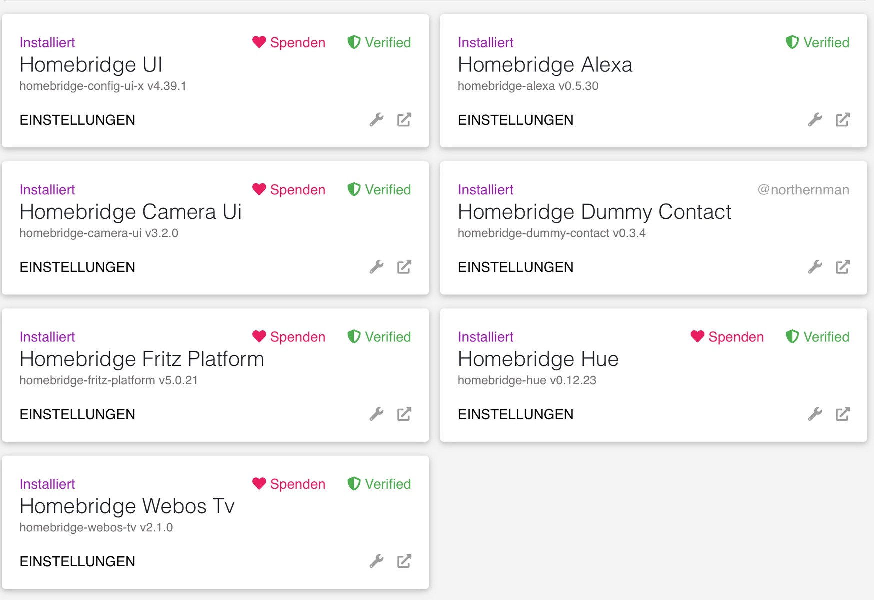

    Im Hue Plugin bitte lights und sensors klein schreiben
    Die Lösung lag so nahe:
    "nativeHomeKitLights": false,
    "nativeHomeKitSensors": false, habe ich abgeändert zu
    "Lights": true,
    "Sensors": true, da ich keine Hue Bridge nutze, aber ab Version 0.13.x es muss lauten:
    "lights": true,
    "sensors": true,
    Groß- und Kleinschreibung ist hier sehr wichtig!
    Alle Zigbee-Devices erscheinen nun wieder in HomeBridge! und auch in HomeKit!
    leider verschwinden seit dem Upgrade auf das Hue Plugin 0.1.3X (genauer 0.13.2 sämtliche Geräte aus HomeBridge (Sensoren, Lampen, ...) und damit auch aus HomeKit, die über den Conbee II Stick eingebunden sind.
    In der Phoscon App (läuft auf dem gleichen RASPI) bleiben die Geräte weiter sichtbar und können auch geschaltet werden.
    Nach Downgrade auf 0.12.26 erscheinen die Geräte wieder in HomeBridge und auch HomeKit (leider wieder im Standararaum).
    Anpassung platforms bzw. platform ohne Erfolg
    Deconz ist überaktuell (2.10.02)

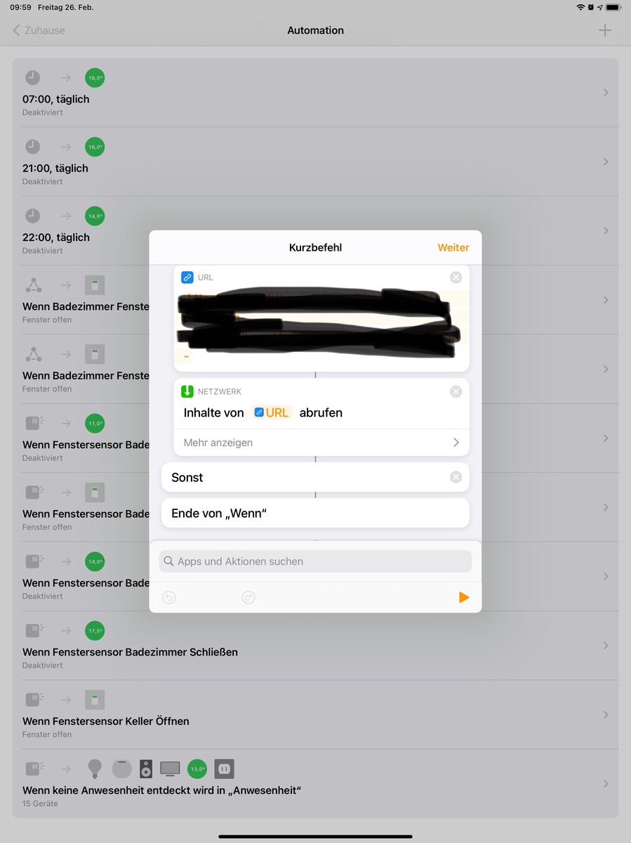

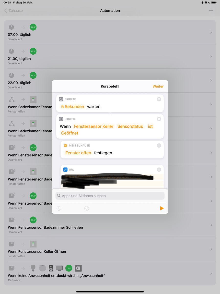

    1. Fake Schalter/Sensor wird durch echten Fenstersensor aktiviert
    2. Wenn FakeSchalter (durch den Timer) inaktiv als Bedingung für den Kurzbefehl: Prüft ob echter Sensor noch „offen“ meldet, wenn ja Nachricht und den Fake wieder einschalten
    Ich bekomme so alle 15 min einen Hinweis, wenn einer der Fenstersensoren noch offen ist (ich habe da billige Lidl Kontaktsensoren im Einsatz)
    Habt ihr eine Idee wie ich mir die Nachricht in einem bestimmten Abstand immer wieder schicken lassen kann bis das Fenster tatsächlich zu ist.
    Die Vorgeschlagene Timer Funktion ist super, allerdings würde ich den Timer gerne mit „Fenster öffnen“ starten. Leider finde ich in der Eve App als Beginn dafür nur eine Uhrzeit.
    Bin auch sehr dran interessiert.
    Bisher (evtl. zu umständlich) klappt es bei mir so:
    Mit dem Plugin dummy-contact einen Fake Schalter (inkl. Fake Sensor) mit Timer in HomeBridge setzen. Der Schalter inkl. Sensor geht nach der voreingestellten Zeit (hier 15min) im Plugin von alleine wieder aus.
    Eine Automation schaltet bei geöffnetem Fenster den Fake Sensor ein.
    Dann eine Automation siehe Screenshot erstellt, die auf der Benachrichtigung per IFTTT basiert (https://smartapfel.de/offene-fenster-erinnerung/)
    So lange der echte Fenstersensor geöffnet ist, wird die Benachrichtigung nach Ablauf des Timers versendet und der Fake Schalter wieder eingeschaltet (Timer startet wieder neu bei 15min).
    Ich benutze nur einen Fake-Schalter/Sensor mit mehreren echten Fenstersensoren.
    Habe aber für jeden echten Sensor eine Automation für den Fake Sensor aktiv.
    „Fenster offen“ heißt hier mein FakeSchalter in HomeBridge.
