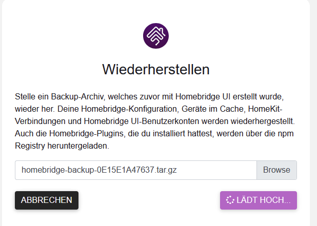

Habe das Problem jetzt selbst lösen können.
Über den PC konnte ich es nicht einspielen. Übers Handy komischerweise schon
Moin, leider hatten wir heute einen StromAusfall wodurch mir meine VM mit HomeBridge abgekackt ist.
Habe nun eine neue VM erstellt und HomeBridge installiert. Jedoch kann ich nichts aus dem Backup wiederherstellen.
Nachdem ich das Backup ausgewählt habe steht die ganze Zeit nur "Lädt Hoch" da und nichts passiert.
Gibt es noch eine andere Möglichkeit ein Backup wiederherzustellen ?
Wäre euc sehr dankbar für eure Hilfe da ich nicht alle Geräte neu anlernen will + Automationen neu erstellen will.
