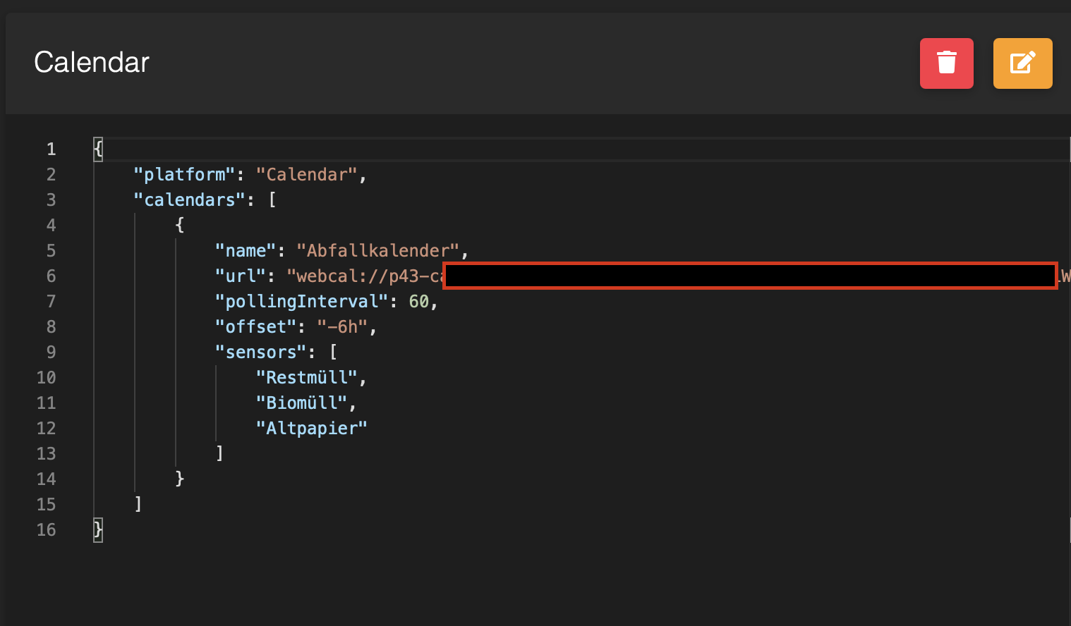

    Der Termin in deinem Kalender und der Sensor müssen den gleichen Namen haben, dann werden sie ausgelöst.
    Also Abfallkalender Restmüll; Sensor Restmüll dann wird bei deinem setup um 18:00 der Sensor geöffnet.
    Der „abfallkalender „ ist der übergeordnete Sensor. Er ist also immer dann aktiv, wenn einer der anderen dreien auch aktiv ich.

    In meinem Landkreis sind die Abfuhrtermine immer ganztägig hinterlegt. Das heißt, dass um 00:00 Uhr der Sensor „Restmüll“ geöffnet wird, das entsprechend als „Home-Pushnachricht „geschickt wird und mir in der Statusübersicht als geöffnet angezeigt wird.
    Zusätzlich könntest du dir natürlich noch weiter Automationen erstellen

    Die 3 Sensoren hab ich mir über das Plugin selber erstellen, hoffe das war richtig so:
    Neben diesen 3 Sensoren existiert noch ein "Abfallkalender" als Sensor, der ist wohl standardmäßig eingetragen aufgrund des Namens.
    Offset -6h damit ich am Vortag die Erinnerung um 18:00 Uhr bekomme.
    Ich muss doch die Einträge im Kalender irgendwie dem jeweiligen Sensor zuordnen, oder?
    Also so, dass dann auch der richtige der 3 bzw. 4 anspringt.
    Oder muss ich für jede Tonne einen eigenen Kalender anlegen?
    Wenn der erste Termin am Dienstag ansteht wird dann vermutlich nur der "allgemeine" Sensor "Abfallkalender" aktiviert.

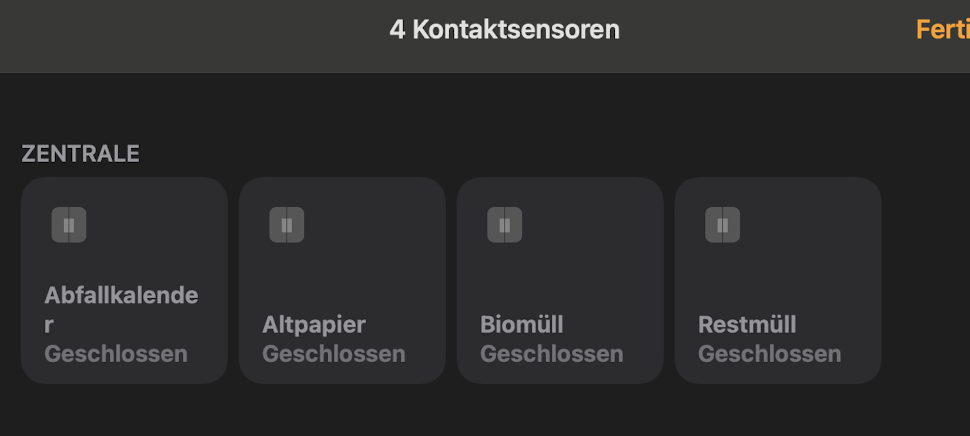

    hab mir gerade dieses Plugin installiert und einen "Abfallkalender" eingerichtet. In diesem Kalender sind Termine für Restmüll, Biomüll und Altpapier.
    Zudem hab ich insgesamt 4 Sensoren "Abfallkalender, Restmüll, Biomüll, Altpapier.
    Wie kann ich das ganze denn nun einstellen, dass der passende Sensor anspringt?

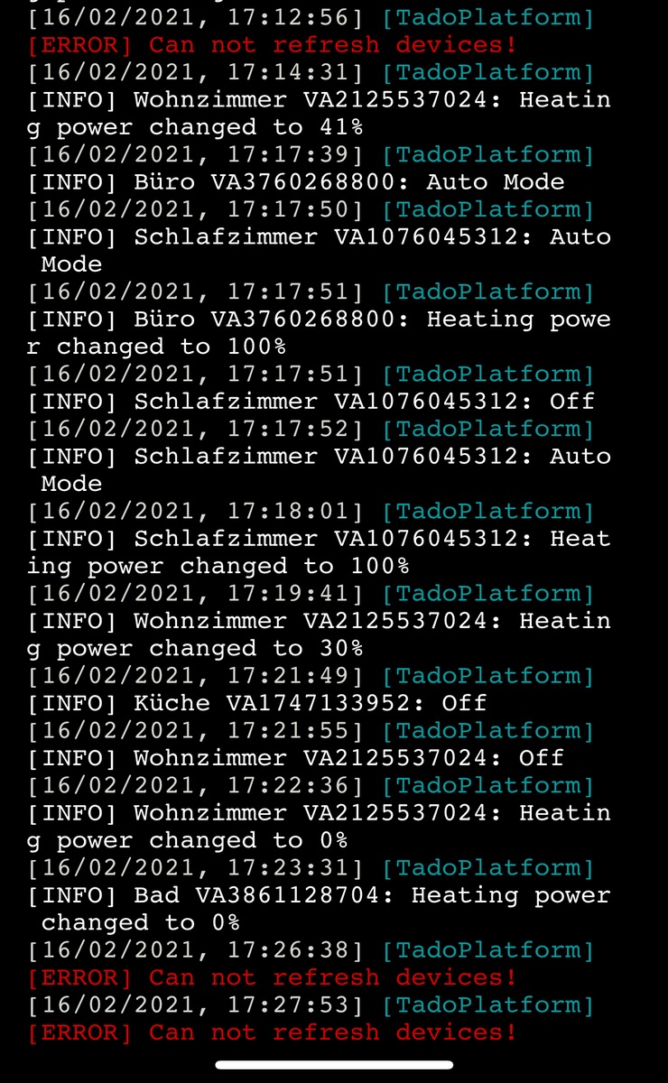

    Moin, ein Thermostat musste getauscht werden. Aus der tado App ist es entfernt. Es taucht jedoch noch in Home auf... das neue Thermostat ist in der App eingebunden und in Home sichtbar. Ich habe entsprechend anschließend ein reconfig durchgeführt. Das alte Thermostat taucht in der config nicht mehr auf. Das neue schon. Nun bekomme ich alle Minute eine telegram Nachricht, dass der Status nicht abgefragt werden kann. Bin derzeit unterwegs. Daher kann ich nur Screenshots zur Verfügung stellen. Was muss ich machen, dass alles über das Plugin funktioniert?
