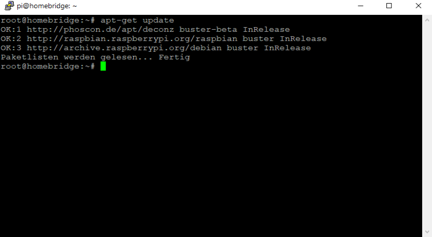

    da ich den USB-Conbee 2 Stick nicht mehr benötige habe ich den mit " sudo apt purge deconz " gelöscht - was wohl auch geklappt hat.
    nach dem Rebbot sehe ich nun , wenn ich "apt-get update" auf dem RAspi eingebe, daß da noch wohl Reste vorhanden sind:
    siehe Bild
    man sieht auf dem Bild bzw. Ausgabe an 1.Stelle unter ok:1 eine Zeile von Phoscon. wie kriege ich das auch noch weg?
    Danke
    Roger

    Jun 8 08:00:01 homebridge CRON[11483]: (CRON) info (No MTA installed, discarding output)
    opiert wurde leider nichts
    LG Roger
