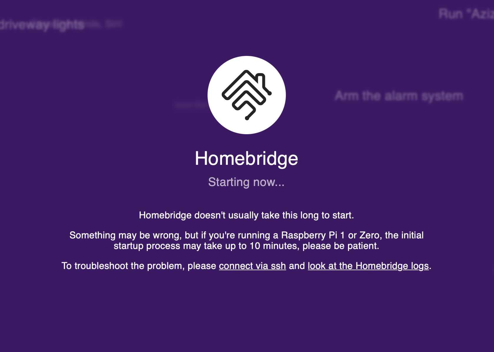

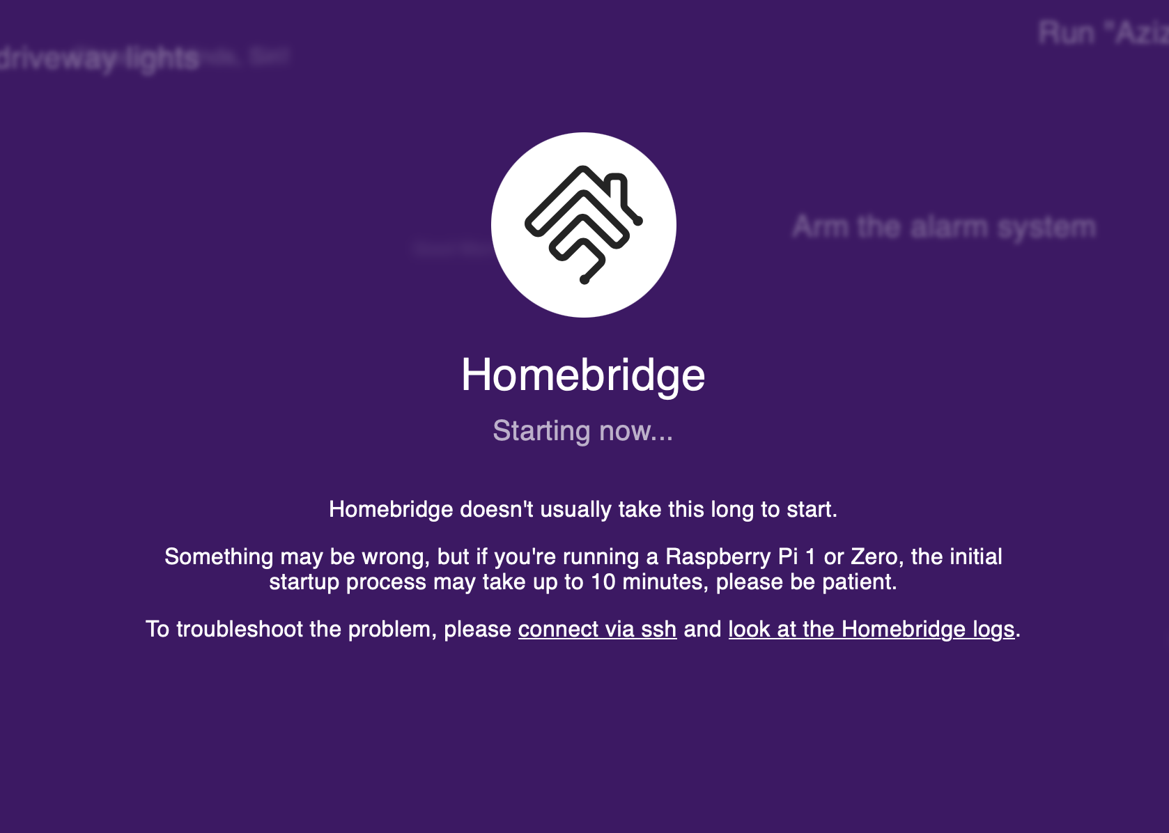

    Ja, ich habe anschließend nochmal versucht, eine 18er-Version zu installieren, aber dann kam nach dem Neustart keine Möglichkeit mehr, Homebridge aufzurufen und nur dieser Ladebildschirm wurde mir angezeigt. Hast du eine Möglichkeit, mir zu erklären, wie ich wieder Zugriff auf meine Homebridge bekomme und 18.18.2 neu installieren kann?
    Mir ist aufgefallen, dass ich im Terminal folgenden Fehler angezeigt bekomme:
    node: /usr/lib/arm-linux-gnueabihf/libstdc++.so.6: version `GLIBCXX_3.4.26' not found (required by node)
    Ich wurde jetzt auch aufgefordert, ein Update von Node zu machen und meine Homebridge zu aktualisieren. Ich habe im Terminal auf die neuste Version mit "sudo n latest" aktualisiert, dann sollte ich meine Homebridge neu starten und seit dem kommt nur noch folgender Screen:
    Ich befürchte, dass bei der Installation wohl was schief gelaufen ist. Hat jemand einen Tipp für mich?
    Danke schon mal!

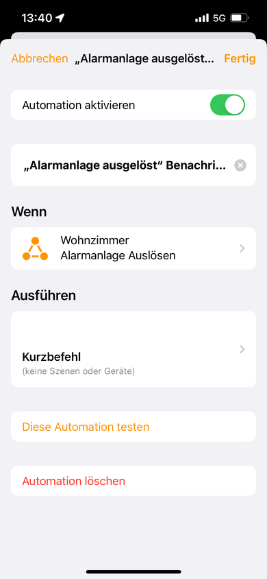

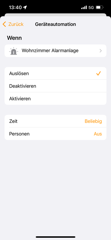

    Ich habe bei IFTTT eine Benachrichtigung eingestellt, welche mir geschickt werden soll, wenn bei mir eine Alarmanlage auslöst.
    Dazu habe ich in Home eine Automation erstellt:
    Wenn Alarmanlage ausgelöst, dann ausführen „Kurzbefehl“: URL - Header aus URL abrufen
    Klappt bei meinem Feuchtigkeitssensor im Badezimmer ohne Probleme, bei der Alarmanlage wird trotz des ausgelösten Alarms aber keine Nachricht über IFTTT gesendet. Jemand ne Idee?
    Ich denke, dass da der Fehler liegt - aber sicher bin ich mir nicht..

    Ich habe mit auf meine Homebridge das Plugin "Homebridge Security System" installiert. In der Home App funktioniert die Alarmanlage einwandfrei. Nun möchte ich, für den Fall, dass ich mal unterwegs bin, eine Benachrichtigung über IFTTT auf meinem iPhone bekommen. Dafür errichte ich doch bei "WENN" einfach eine Automation, wäre als Gerät, welches Angesteuert wird meine Alarmanlage aus und dort die Option "Auslösen", richtig?
    Bei "AUSFÜHREN" habe ich ganz unten die Option "In Kurzbefehl konvertieren", wähle da "URL" aus und dann "Header von URL abrufen", richtig?
    Bei einer anderen Automation funktioniert es ohne Probleme (in dem Fall bei mir z.B.: Wenn Badezimmer Luftfeuchtigkeit über 70%, dann schicke Benachrichtigung "Fenster öffnen). Bei der Alarmanlage läufts leider nicht. Jemand 'ne Idee? Liegt es an dem falschen Kurzbefehl oder ist die Auslösung der Alarmanlage als Träger die falsche Option?

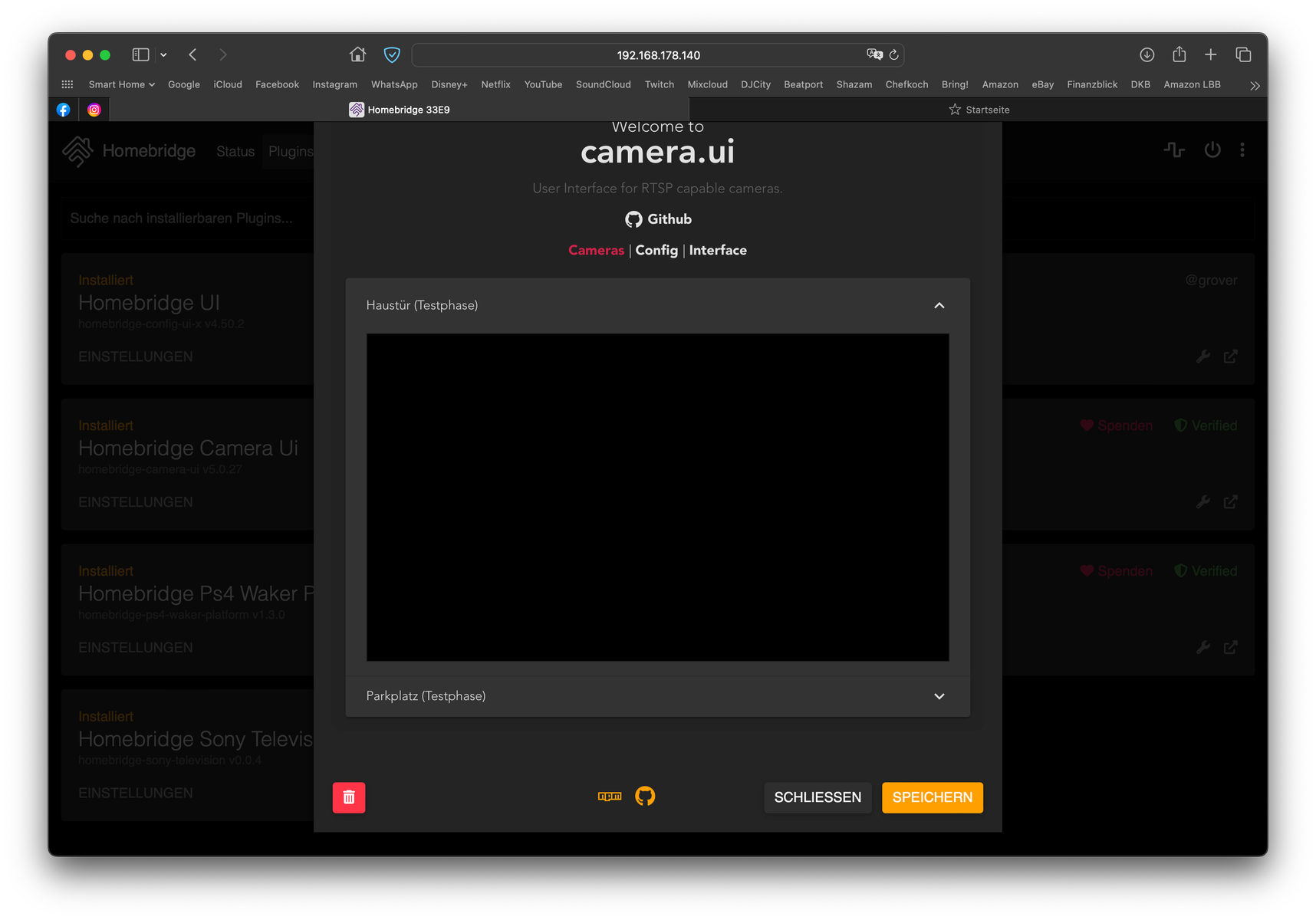

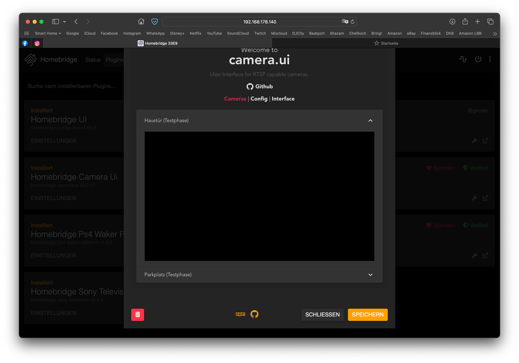

    Da muss ein Link zu einem Standbild bei stillImageSource eingetragen sein.
    Soweit ich das in Erfahrung bringen konnte, generiert sich CameraUI da immer einen eigenen Link. Zumindest war das so, wenn ich die Einstellungen speichere und anschließend nochmal auf bearbeiten gehe.
    Ich nutze zwei "eufy Security Solo OutdoorCam C22"-Kameras.
    versuch mal folgende Config. Wenn das nicht geht wäre der nächste Schritt, die HSV Funktion inklusive Prebuffering mal raus zu nehmen.

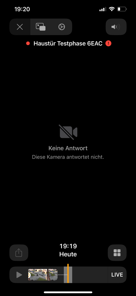

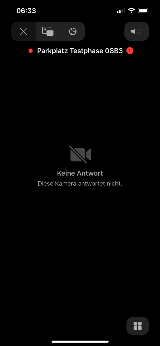

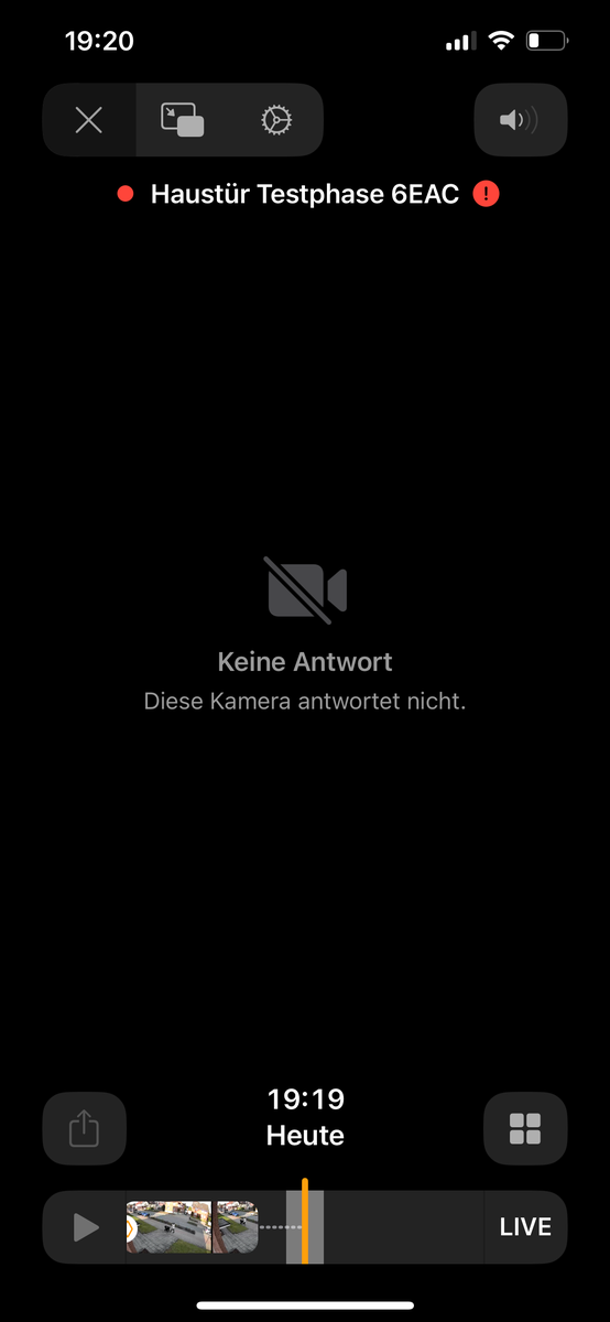

    Gleiches Problem wie bisher. In Homebridge wird mir nur ein schwarzes Bild angezeigt, in HomeKit zwar die Kameras, aber halt mit folgenden Fehler (siehe Foto).
    Hey Leute! Weiß jemand von euch, warum meine Kameras alle nur schwarz zeigen? In HomeKit und Homebridge wird mir folgendes angezeigt:
    Meine Config ist:

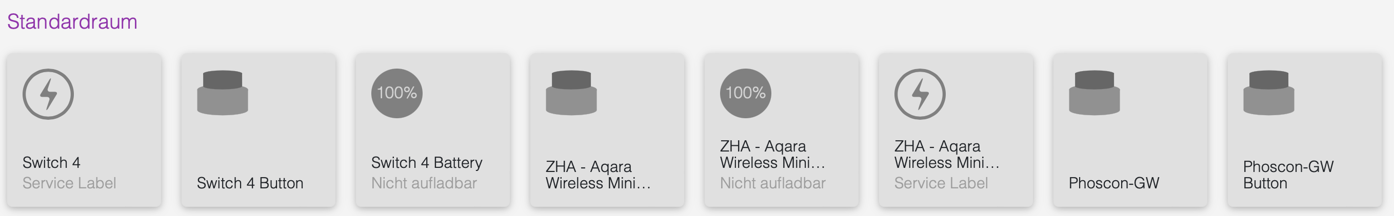

    Hey Leute,
    ich habe in der Phoscon App meinen Aqara Mini Switch inzwischen hinzufügen können. In Homebridge wird dieser inzwischen auch angezeigt (siehe Foto).
    In Apples 'Home'-App wird mir aber keiner der Schalter angezeigt, auch wenn die Bridge eingebunden ist. Woran liegt das?
    Besten Dank an alle Tipps!

    Das war das, glaube ich, was mir gefehlt hat. Dann werden mir auch weitere Geräte angezeigt:
    Aber der Aqara Mini Switch wird nach wie vor nicht angezeigt.
