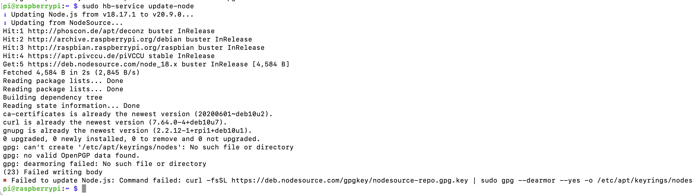

  • Kann jemand helfen?
    Versuch mal das:
    sudo mkdir /etc/apt/keyrings/
    und starte danach das Update erneut.
  • Versuch mal das:
    Danke - hat geholfen. Wie macht das denn einen Sinn? Das Verzeichnis hat ihm gefehlt und er deshalb das Update nicht gemacht? Mich würde gerne interessieren, wie ich selbst auf diese Lösung kommen können hätte. Jetzt geht aber gar nichts mehr.

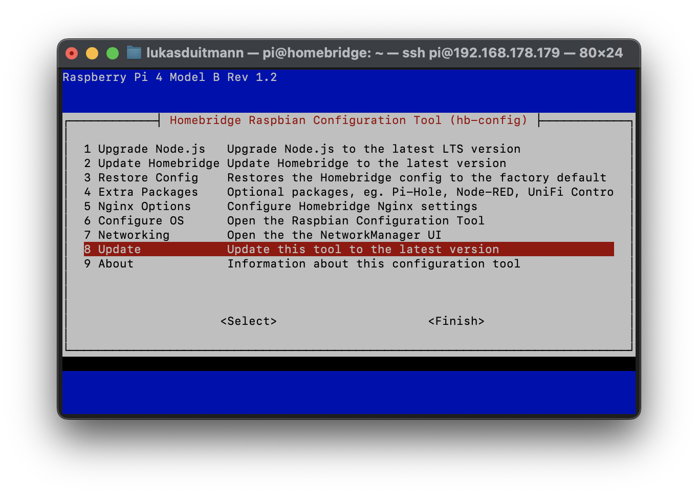

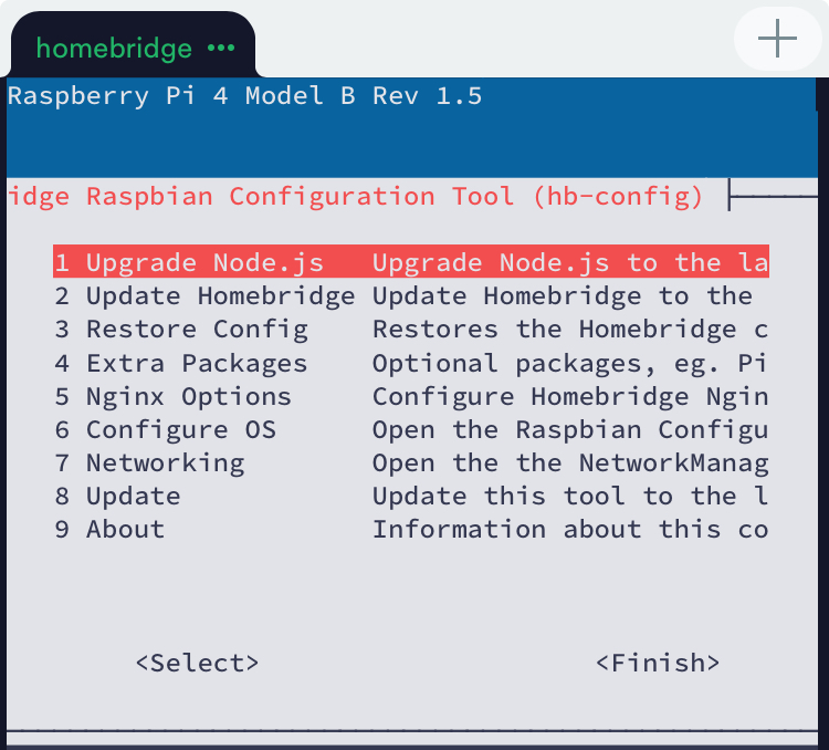

  • Ich gebe im Terminal „sudo hb-config“ ein und gelange dann auf folgendes Menü:

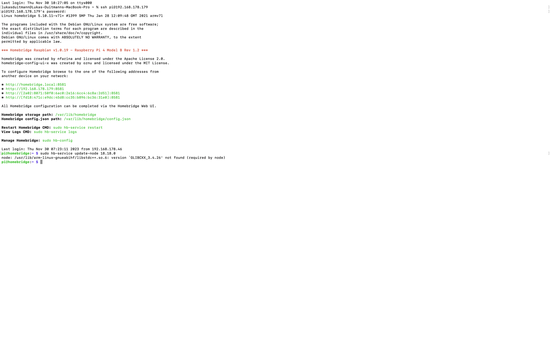

    Dabei kommt ebenfalls nur die genannte Fehlermeldung:
