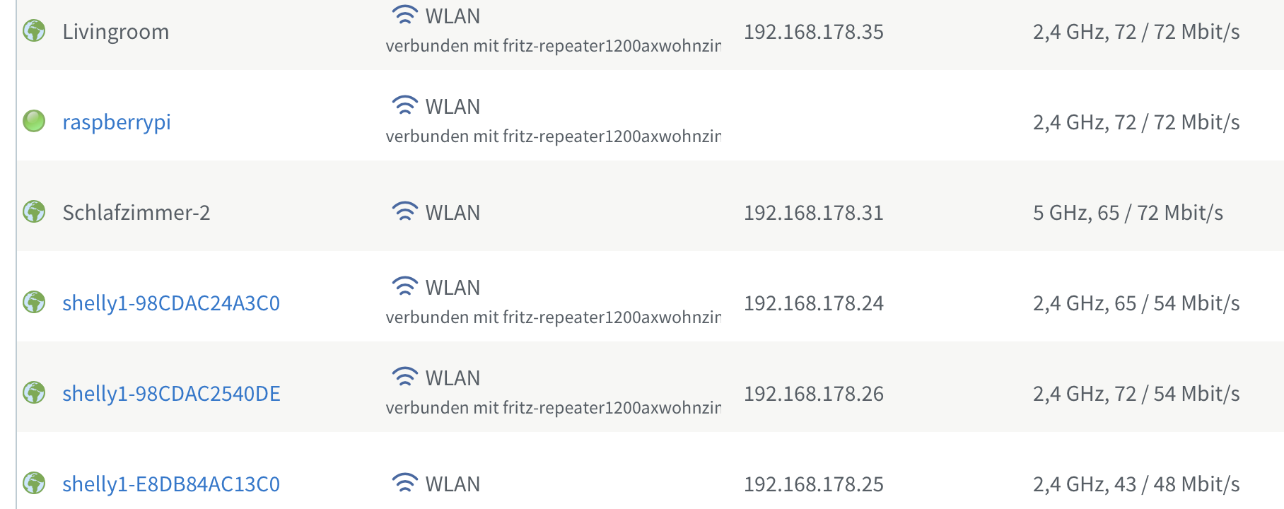

    Hi Leute,
    ich habe ein bisschen auf der Benutzeroberfläche meiner Fritzbox rumgespielt und habe dabei leider irgendetwas zerschossen.
    Musste jetzt die Fritzbox auf Werkseinstellung zurücksetzen.
    Nun geht alles wieder bisauf mein Raspi.
    Ich habe als SSID exakt den gleichen Namen gewählt wie davor und das Passwort ist ebenfalls exakt das gleiche.
    Laut FritzBox Benutzeroberfläche ist dieser auch mit dem Wlan verbunden, jedoch hat der Raspi als einziges Gerät keine IP.
    siehe:

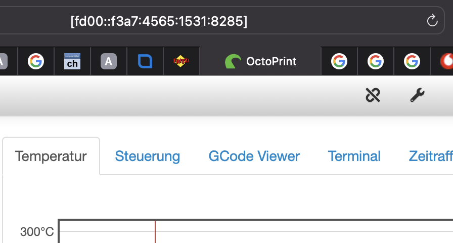

    Wenn ich auf den Raspi draufklicke, dann öffnet sich ein neuer Tab im Browser und es startet Octprint (der Raspi wurde mit dem Octopi Image damals installiert)
    Es steht in der Browseradresszeile aber auch keine IP wie sonst, sondern in eckigen Klammern die IPv6 Nummer.
    siehe:
    Im Terminal klappt ssh pi@raspberrypi nicht, wie komm ich denn jetzt z.B. auf meine Homebridge? IP + Port wie zuvor klappt nicht.
