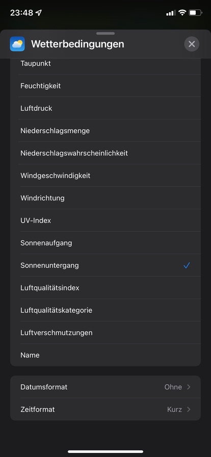

Hey alle zusammen, Hab’s jetzt auch mit dem Sonnenuntergang als Zeit Trigger realisieren können.
Das mit dem Sonnenuntergang als Zeitpunkt hat leider nicht funktioniert.
Allerdings habe ich das ganze dann so gemanaged dass die aktuelle Zeit erfasst wird im ersten Punkt. Im zweiten Punkt wird das Datumsformat auf eine kurze Uhrzeit in Stunden und Minuten formatiert. Durch den dritten Punkt wird eine Stunden Zahl generiert mit welcher ich nachher eine Unterscheidung herbeiführen kann. Nun wird nach 18:00 Uhr bis 0:00 Uhr die Szene welche alle Geräte ausschaltet mit 30 Sekunden Verspätung aktiviert.
okay alles klar. ich habs irgendwie gelöst und es klappt. Hier ist meine Lösung für das Problem

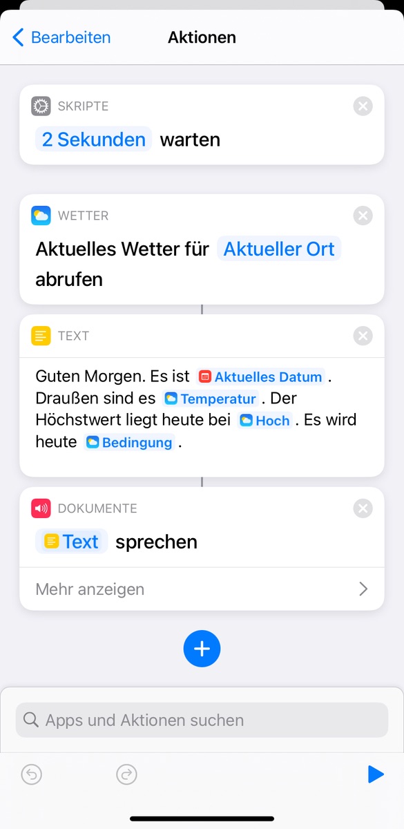

ich habe mir eine Wecker Automation gebastelt welche mir beim Einstieg in den Tag helfen soll, indem sie mir nach dem Ausschalten des Weckers den Wetterbericht vorliest. Wenn ich die Automation innerhalb der Kurbefehle App teste, läuft alles völlig problemlos. Sollte diese Automation im "Ernstfall" ausgelöst werden, funktioniert diese allerdings nicht und ich bekomme eine Meldung das etwas schiefgelaufen ist.
Mein Handy verbindet sich mit dem HomePod und stellt die Lautstärke wie gewünscht ein (sehe ich anhand des aufleuchtenden Lautstärke Regler auf dem Display). Allerdings weis ich nun nicht ob es dann bereits am Abrufen der Wetterdaten hängt oder später beim Vorlesen des ganzen. Das Problem tritt bei jeglichen Weckereinstellungen auf. Es ist egal ob Schlafen, Nicht stören oder nichts von beidem aktiv ist.
Habe meine Automation mal in Screenshots hochgeladen und hoffe das einfach mal das jemand eine Lösung für dieses Problem kennt oder eine Alternative zufällig zur Hand hat.
