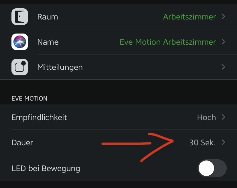

  • Hey sry das ich so lange nicht geantwortet hab.
    Ich meine das du das Erkennungsintervall soweit hochstellen sollst. Dann hat er für 2 Minuten einen Trigger auf eine Bewerbung und geht nicht aus.
    Ich kann dir nur die Einstellungen von Onvis und Eve zeigen. Ich weis nicht genau wie der bei Heu heißt.

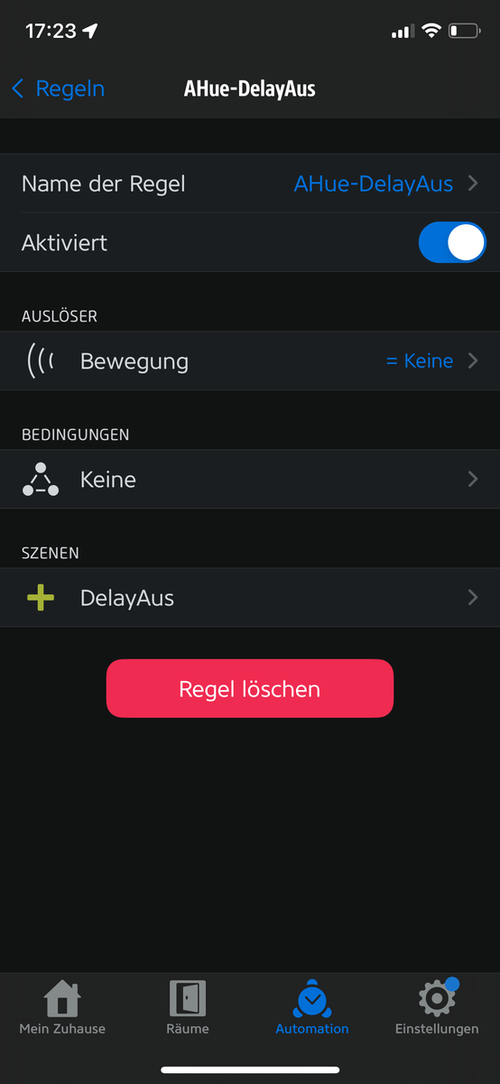

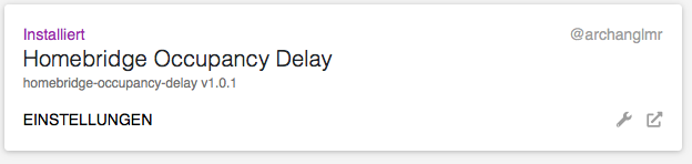

  • Ich habe mir nach der Anleitung für meinen Flur mit Hue BWM etwas gebastelt, nur leider funktioniert das nicht zuverlässig. Die Automationen geht immer abwechselnd mal und mal nicht.
    Mir kommt das ziemlich kompliziert vor, wie ich das gebastelt habe, aber es funktioniert ja, nur leider nicht zuverlässig.
    BWM löst zuverlässig aus und aktiviert auch den OccupancyDelay. Nur leider wird hin und wieder die Szene Flur an nicht aktiviert und ich stehe im dunkeln.
    Um das Problem zu lösen, habe ich extra ein Apple TV 4 (2021) gekauft und den als Steuerzentrale eingerichtet und alle iPads als Steuerzentrale ausgeschaltet.
    Hat vielleicht jemand eine Idee, wo mein Fehler ist?

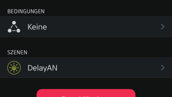

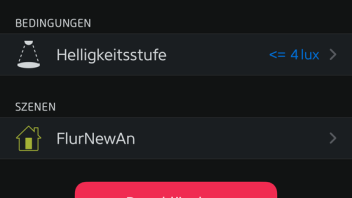

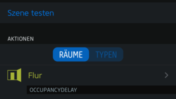

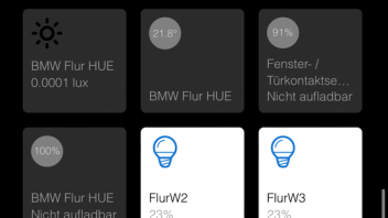

  • Was ich noch ergänzen muss, ich musste damit das Delay funktioniert extra zwei weitere Szenen erstellen siehe Bilder. Sonst hat das nicht geklappt.
    Wenn ich Time Remaining rausnehme, dann funktioniert das ganze nicht.
    Ich deaktiviere die Regeln mal und baue das neu nach deiner Anleitung.
    Schreipfeler
    Das schaut nicht so aus wie ich’s geschrieben hab.
    „Keine Bewegung erkannt“ spielt in der Schaltung direkt keine Rolle, sprich es braucht keine Automation bei der bei „Keine Bewegung erkannt“ etwas schaltet. Das würde den Dummy Switch überflüssig machen.
    Der OccupancyDelay muss ja irgendwie aktiviert bzw. deaktiviert werden, sonst bleibt das Licht die ganze Zeit an. Dafür brauche ich die Regeln - Keine Bewegung = OccupancyDelay aus. Und dadurch beginnt der eingestellte Countdown.
    Bei mir sind durch den OccupancyDelay zwei Geräte dazugekommen siehe Foto. Der Rechte aktiviert den linken und schaltet der Rechte aus, läuft der Countdown und dann geht auch der Linke aus.

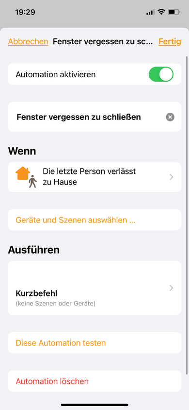

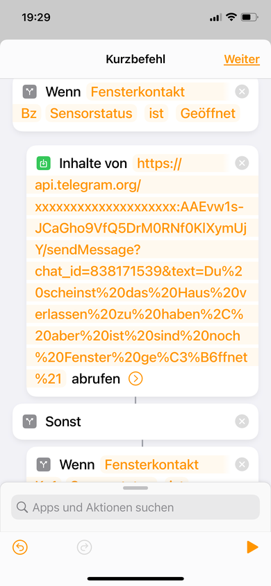

    Ich habe bei mir in der Home App diverse Automationen erstellt und wundere mich, warum keine dieser funktioniert. Alle wurden nach den Anleitungen hier von der Homebridge erstellt. Wollte z.B. eine Benachrichtigung bekommen, wenn die letzte Person das Haus verlassen hat und noch Fenster offen stehen. Wenn er keiner mehr anwesend ist, bekommt er das sofort über die Fritzbox mit. Kann das daran liegen, das liegen, das die Geräte über die Homebridge eingebunden sind und nicht direkt in der Apple Home App?
