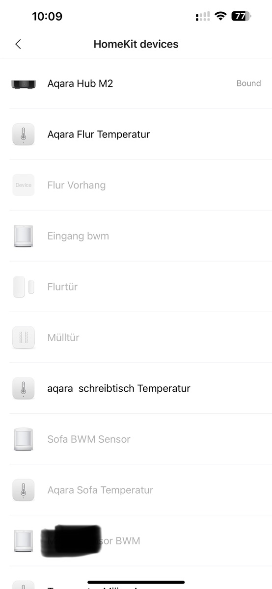

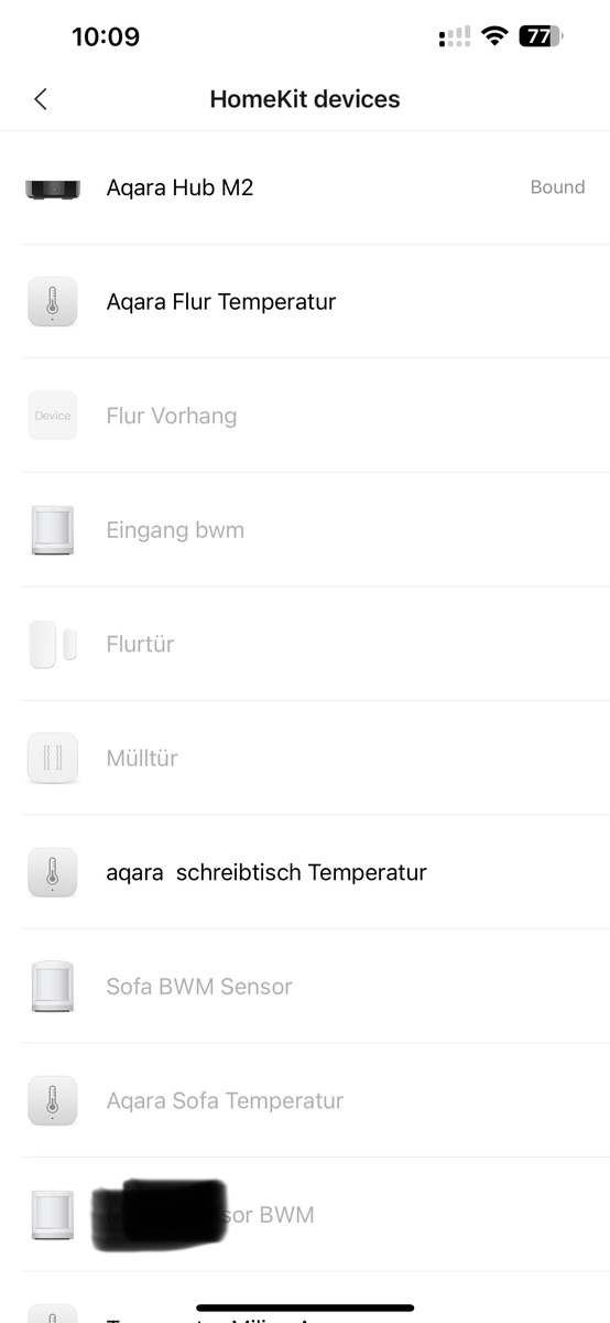

    In der Aqara App funktioniert noch alles. Selbst Aqara App-Interne Automationen. (Wenn keine Bewegung für 3 Minuten -> mach den Vorhang zu). Daher schließe ich ein Reichweitenproblem aus.
    Aber in HomeKit sind die Geräte nur teilweise erreichbar. Die Aqara App "merkt" auch, dass diese Geräte in HomeKit spinnen.
    Ich habe den Aqara M2 auch schon sehr lange und war immer top zufrieden damit. Hat besser funktioniert als der Conbee II. Nur von jetzt auf gleich macht er solche Probleme.
    Update:
    Nach dem Architektur-Update von Apple Home sind die Geräte wieder erreichbar.
    Evtl. War Aqara da zu schnell oder so.
    Hat jemand eine Lösung gefunden für die teilweise nicht erreichbaren Aqara Sensoren und Autoren?
    Mein per LAN verbundener M2 Hub zeigt meine HomeKit Geräte nur noch teilweise in HomeKit als erreichbar an.
    Komischerweise funktionieren baugleiche Geräte (zB Fensterkontakte) teilweise nicht mehr, teilweise schon.
    Neustart von Router und Hub hat nicht geholfen.
