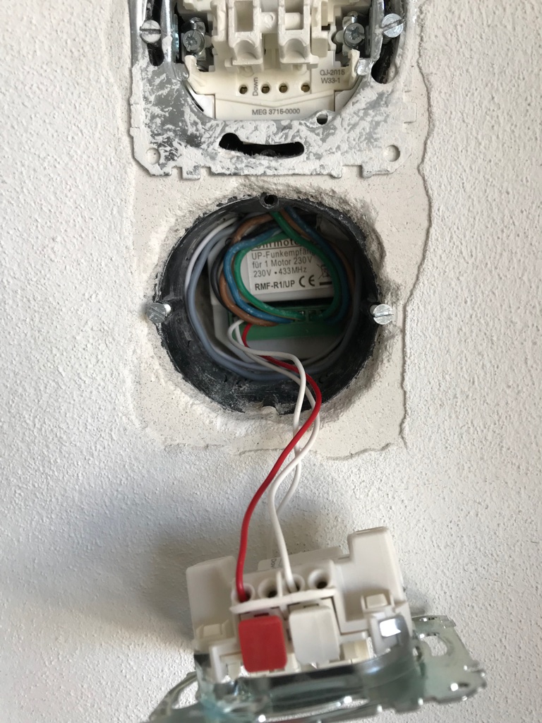

ich brauche mal Euere Unterstützung.
Habe jetzt mein Broadlink RM eingebunden in meiner HB und kann ihn auch anpingen. Wenn ich die Tastern "Learn" & "Scan" betätige sehe ich das auch im HB Protokoll.
Mein Problem ist ich kann kein Signal abfangen, paar Fernbedienungen & meine Rollo probiert.
Was mach ich falsch? Muss ich die Tasten immer wieder drücken oder nur einmal? Ist Scan Frequenz für IR und Learn für Funk?
Danke vorab...

Nastra hast Su jetzt deine Garage auch schon über Broadlink eingebunden? Hast Du zusätzliche Relais benutzt oder nur das Signal der Fernbedienung angefangen?
(Zitat von NSCH)
Welches Set hast du gekauft? 5 Empfänger und 1 Sender 5 Kanal?
das wäre ja der Hammer ....
Mit freundlichen Grüßen
Ich habe zum testen erstmal nur ein Sender mit 5 Kanal, eine Empfänger geordert. Werde im Nachgang wenn alles läuft noch 11 nachfordern.
NSCH Hey sorry das ich gestern bicht mehr geantwortet habe. War etwas Bussy.
Aber schön das auch so funktioniert hat
Nastra ist nicht wild, kannst mir vielleicht trotzdem deine komplette Config noch Posten bei Gelegenheit. Ich bin mir nicht sicher wo die BroadlinkRM IP hinkommt, damit ich das Signal anfangen kann.
