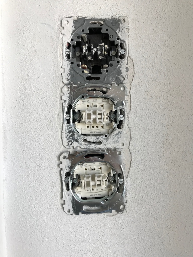

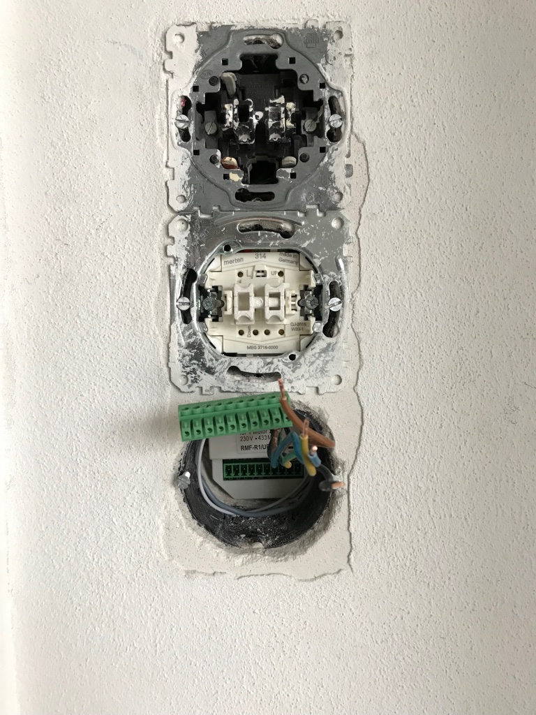

Was sind das für Funkempfänger?
die hab ich noch Nie gesehen...

Welches Set hast du gekauft? 5 Empfänger und 1 Sender 5 Kanal?
das wäre ja der Hammer ....

Ich habe zum testen erstmal nur ein Sender mit 5 Kanal, eine Empfänger geordert. Werde im Nachgang wenn alles läuft noch 11 nachfordern.
