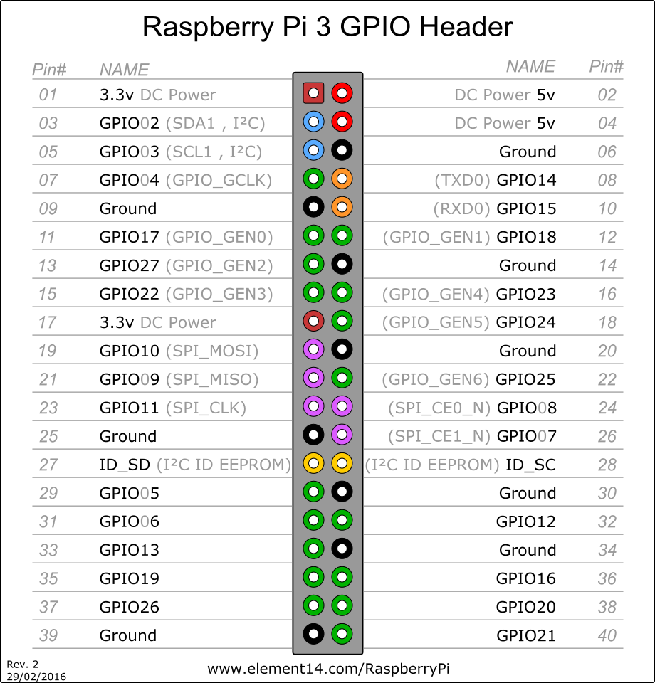

Gpio 17 ist Pin 11

die Hauptdaten der Config erstellt Pilight von selbst was in deiner Config zu sehen ist, nur heißt das 1 und 0 bei dem Empfänger und Sender nicht ein oder aus sonder is die Pin Belegung. Die Gpio haben eine andere Bezeichnung 0 ist Gpio 17 und 1 ist Gpio 18
Pi ausschalten
Sender: VCC 5v Anschluss, GND auf GND und Data auf dem GPio17
Empfänger VCC 3,3V, GND auf GND und Data auf dem GPio 18
