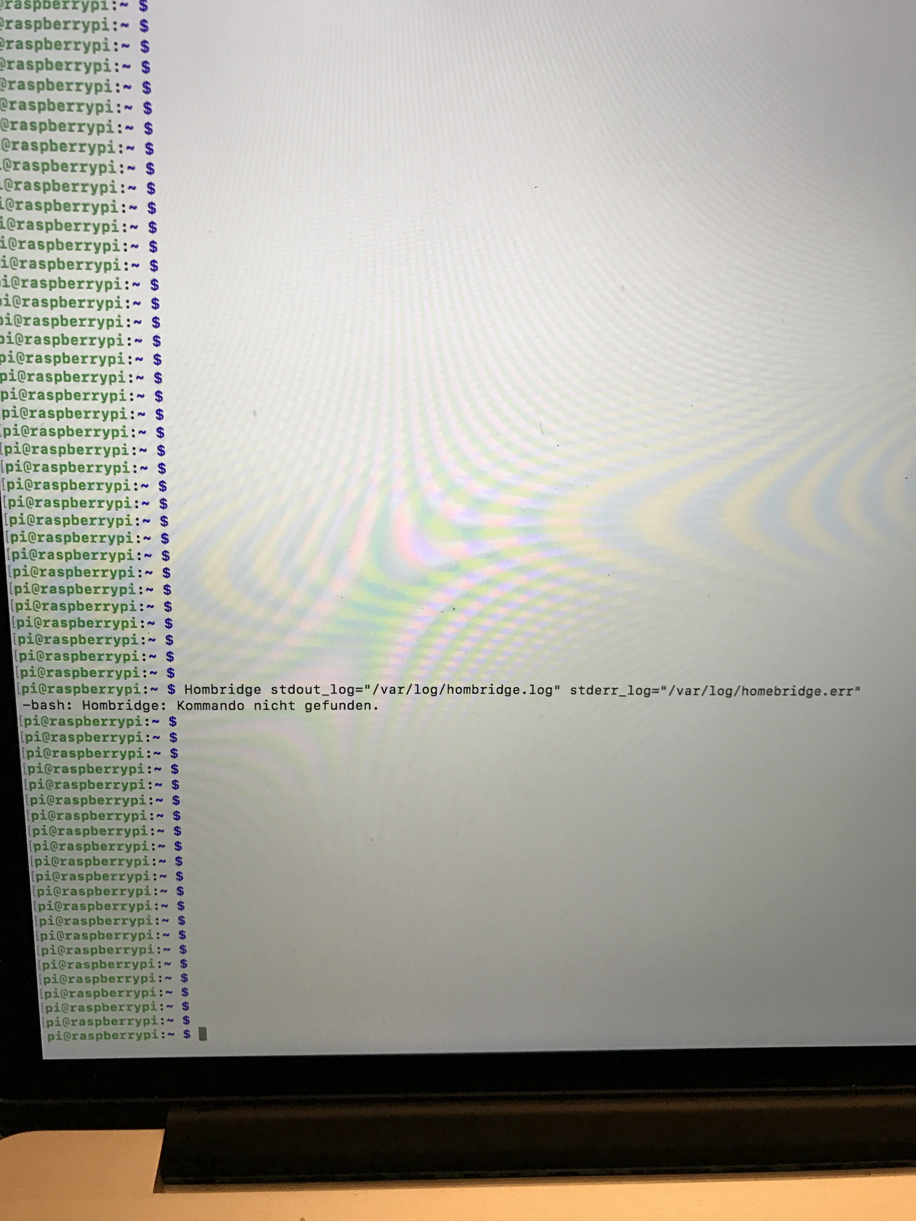

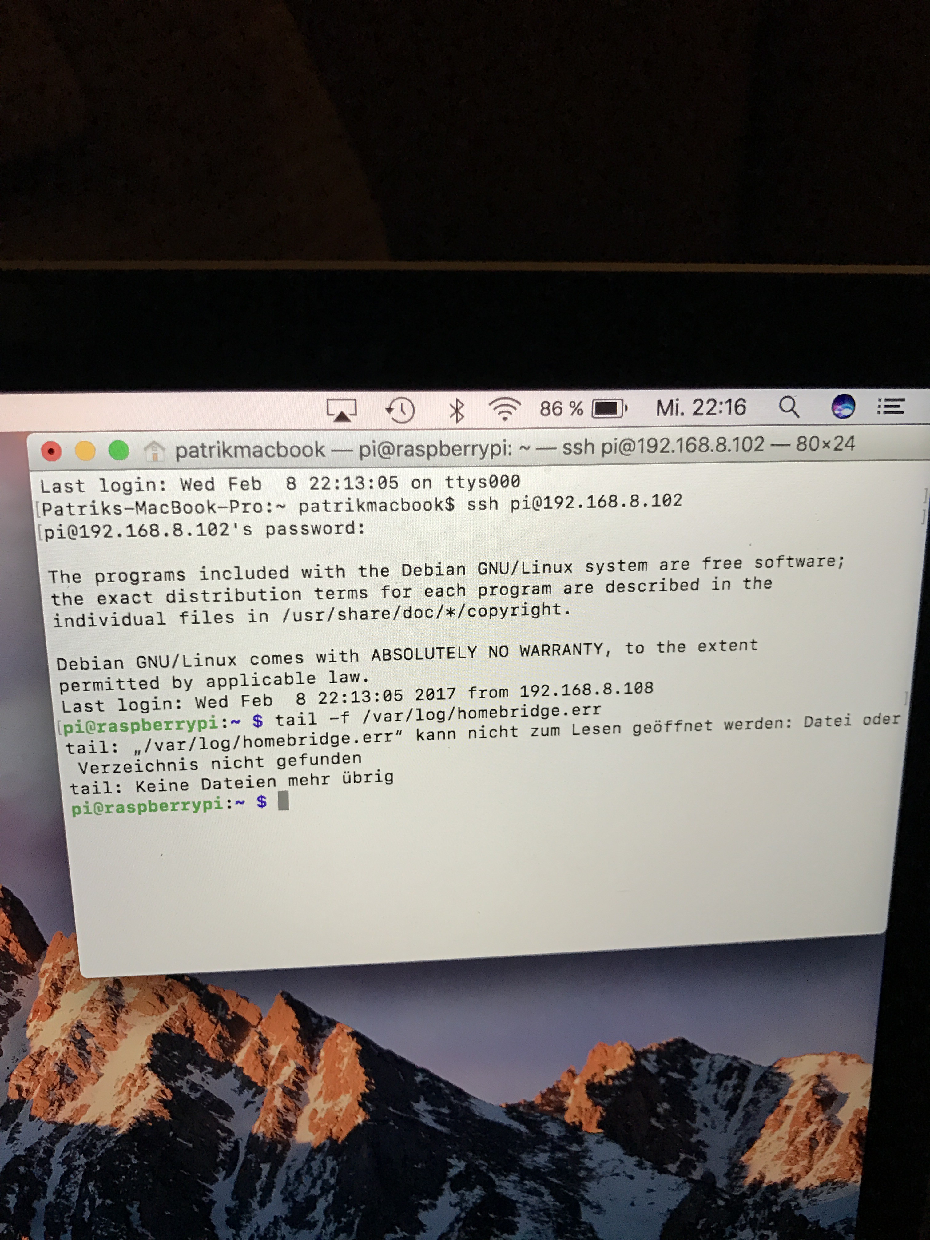

Doch bin ich noch am herausfinden warum meine Homebridge den Befehl zweimal sendet zum öffnen und schließen!
Ich starte die Homebridge Manuel da der autostart leider nicht funktioniert bei mir ?
Gebe immer nur Homebridge ein, dann läuft sie?
Lg, Patrik
das kommt wenn ich den Befehl eingebe
