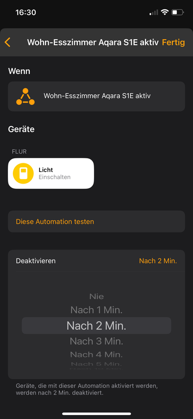

In der Home App kann man nicht ein und den selben Schalter für WENN und DANN verwenden. Man kann nur mit dem Schalter ein anderes Gerät (Schalter, Licht, etc.) ansteuern.
Mit einer Szene erstellst du sozusagen einen virtuellen Schalter. Dein Workaround ist also nicht so falsch. Der virtuelle Schalter deaktiviert den physischen Schalter.
Nun kannst du in einer Automation der Home App den Trigger aber nicht 2 min warten lassen.
Hierfür kannst du aber den Link zu einem Kurzbefehl verwenden.
Automation erstellen
WENN Schalter aktiv
(runterscrollen)
In Kurzbefehl konvertieren
Im Kurzbefehl „Szenen und Geräte festlegen“ (hier wieder den Schalter auswählen und deaktivieren)
Dann den Befehl „Warten“ davor einfügen und auf deine gewünschten 2min (120sek) einstellen.
Fertig
