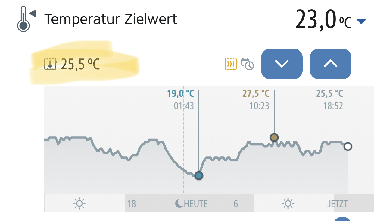

    Liebes Forum,
    meine Eve Thermos gehen mir dermaßen auf den Keks. Vor allem die enorme Temperaturabweichung nervt sehr, da es ein ordentliches Heizverhalten stört.
    Folgendes Problem für das vielleicht jemand eine Lösung hat ;)
    Ich habe beispielsweise einen Raum, der auch mit einem Eve Room ausgestattet ist. Dieser Mist zuverlässig 21 Grad. Der Thero hingegen 25,5 Grad, bei einer eingestellten Abweichung von -4,5.
    Ich dachte die Einstellung der Temperaturabweichung sorgt auch dafür, dass die angegeben er nen Werte stimmen oder liege ich da falsch?
    Ich freue mich über eine Antwort.
    Liebe Grüße
