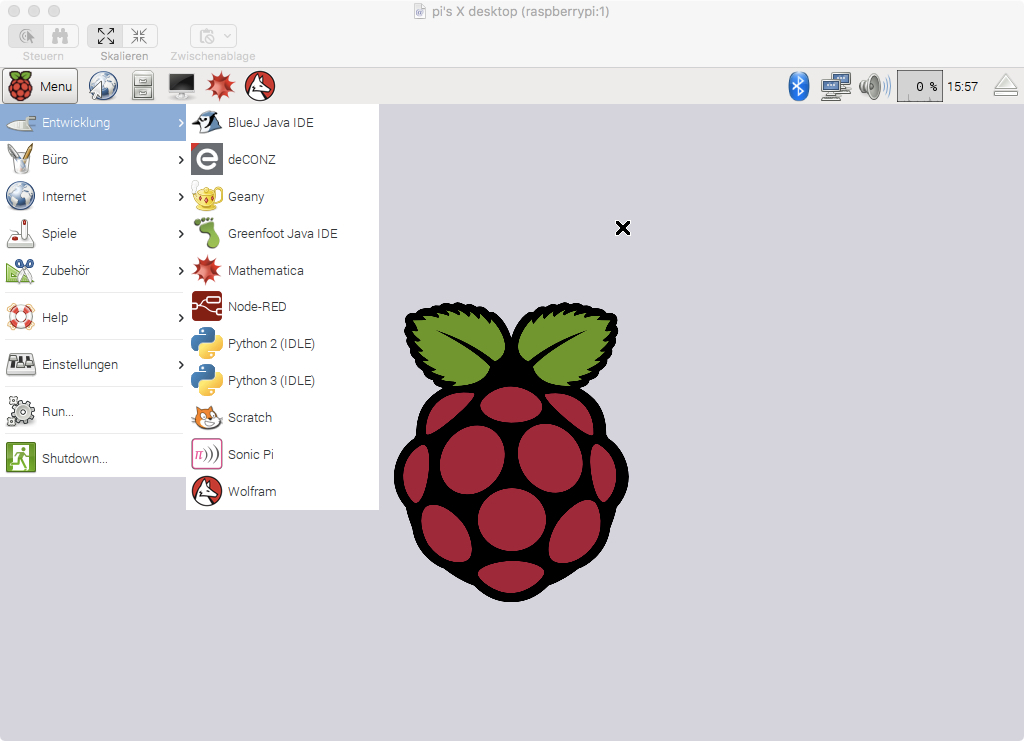

ich habe den Status überprüft und festgestellt, dass dieser "inactive" war. Darauf hin habe ich in neugestartet und sofort wurde (auf dem vorübergehend per HDMI angeschlossenen TV) das deCONZ Fenster geöffnet.
Interessanterweise sehe ich per VNC das Fenster nicht. Hier bekomme ich weiterhin einen leeren Desktop angezeigt.
Das solle jetzt aber erstmal nicht mein Projekt aufhalten...
UPDATE:
ich weiß nun warum mir über VNC der Desktop nicht richtig angezeigt wird. Zum zugreifen auf den Pi nutze ich tightVNCSever. Hier wird aber erstmal nur ein virtueller desktop und nicht der reale zur verfügung gestellt. Das muss erst eingerichtet werden...
Ich habe jetzt mal VNC auf meinem Test-Pi installiert und kann mich ohne Probleme von meinem Mac darauf einloggen.
Anschließend hab ich nach deinem Beitrag #634 deCONZ installiert und ich sehe es auch als Programmicon.
Bei einem Doppelklick darauf tut sich aber nichts.... Die Installation ist ohne Probleme durchgelaufen..
UPDATE: Über http://IPvomRaspi/pwa konnte ich nun erfolgreich die Sensoren einbinden (woran es vorher gescheitert ist kann ich nicht sagen...)
deCONZ geht aber immer noch nicht...
