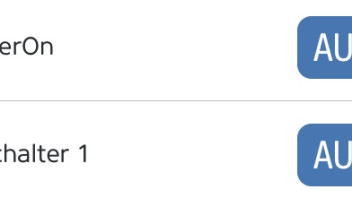

2. Ansteuerung des Skriptes über Homebridge
2.1 Homebridge Plugin cmdswitch2 installieren (https://www.npmjs.com/package/homebridge-cmdswitch2):
2.2 Homebridge config öffnen:
2.3 cmdswitch2 hinzufügen und folgendes ergänzen:
Nun sollte nach dem Start von Homebridge ein zusätzlicher Schalter namens „WeckerOn“ vorhanden sein. Beim Betätigen wird das Skript sofort ausgeführt.

3.1 Für die Automation sind zusätzliche Schalter notwendig
3.1.1 Homebridge Plugin Dummy (https://github.com/nfarina/homebridge-dummy) installieren und einen Schalter Namens „Zeitschalter“ sowie Einen Namens „WakeUp Light“ erstellen
Plugin installieren:
in der config
folgendes ergänzen:
"accessory": "DummySwitch",
"name": "Zeitschalter 1"
"name": "WakeUp Light",
"stateful": true
Info: Der Zeitschalter wird zum Schluss zur vorgegebenen Zeit (über die Home iPhone App [Automation]) aktiviert und startet dabei eine andere Automation (Trigger). Die Bedingung ist der „WakeUp Light“-Schalter. „WakeUp Light“ wird zukünftig der Schalter sein, der in Homebridge (de-)aktiviert wird um den Sonnenaufgang für den Folgetag zu (de-)aktivieren. Das Ergebnis wird mittels „WeckerON“ das Skript ausführen. Mehr dazu später.

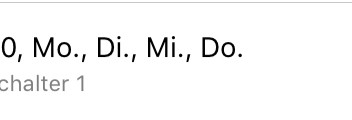

3.2 Automation in der Home iPhone App erstellen
3.2.1 Home App öffnen
3.2.2 Automation öffnen und neue Automation hinzufügen
3.2.3 Uhrzeit bei der die „Sonne aufgehen soll“ eingeben
3.2.4 Als Gerät den Schalter „Zeitschalter“ auswählen und aktivieren
3.2.5 UPDATE: der „Zeitschalter“ setzt sich automatisch 1s nach aktivierung zurück, da er „stateful“ ist (siehe Homebridge-dummy Plugin) ALT: Zusätzlich in der Funktion „Deaktivieren“ 2 Minuten einstellen
3.2.6 Weitere Automation erstellen
3.2.7 Gerät „WeckerOn“ [deaktivieren], Uhrzeit: 11:00 Uhr (Setzt zukünftig den Schalter zurück)

WakeUp-Light Schalter:
WeckerOn- und Zeitschalter:
Automation (Startzeit) für WakeUp-Light:
