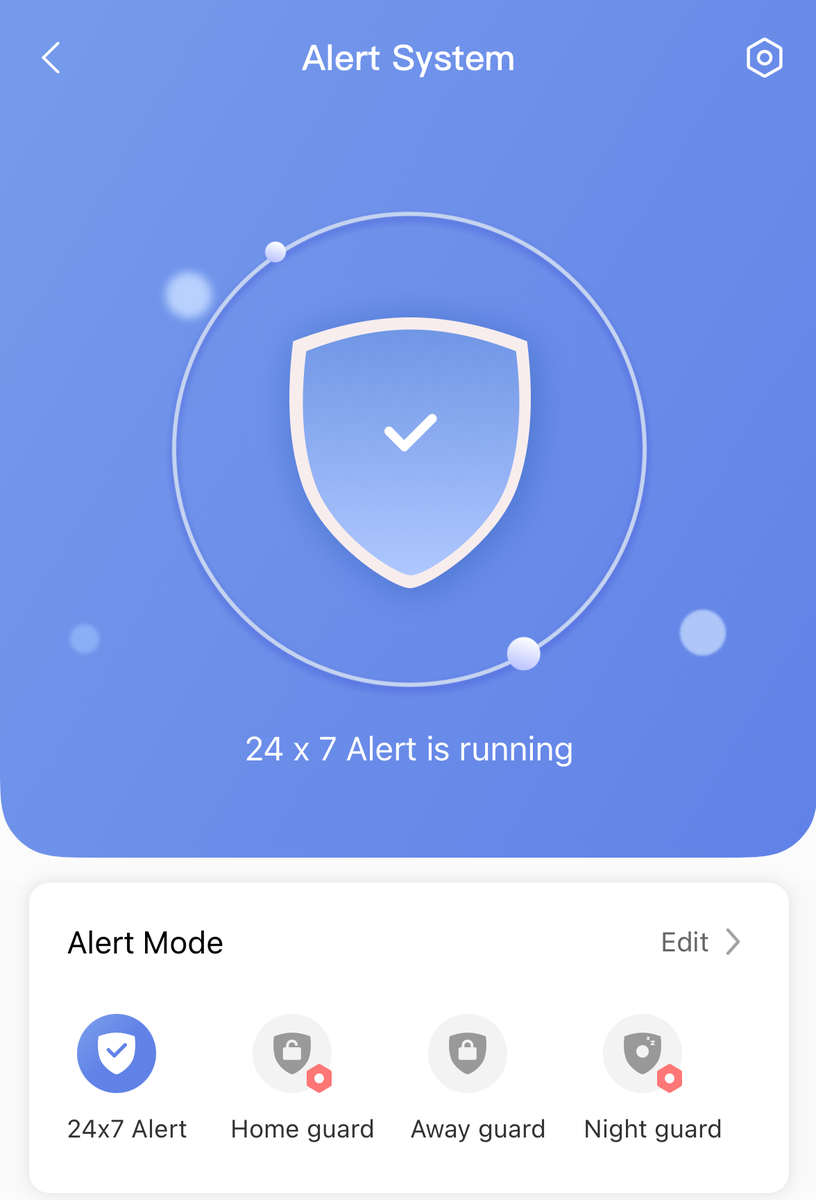

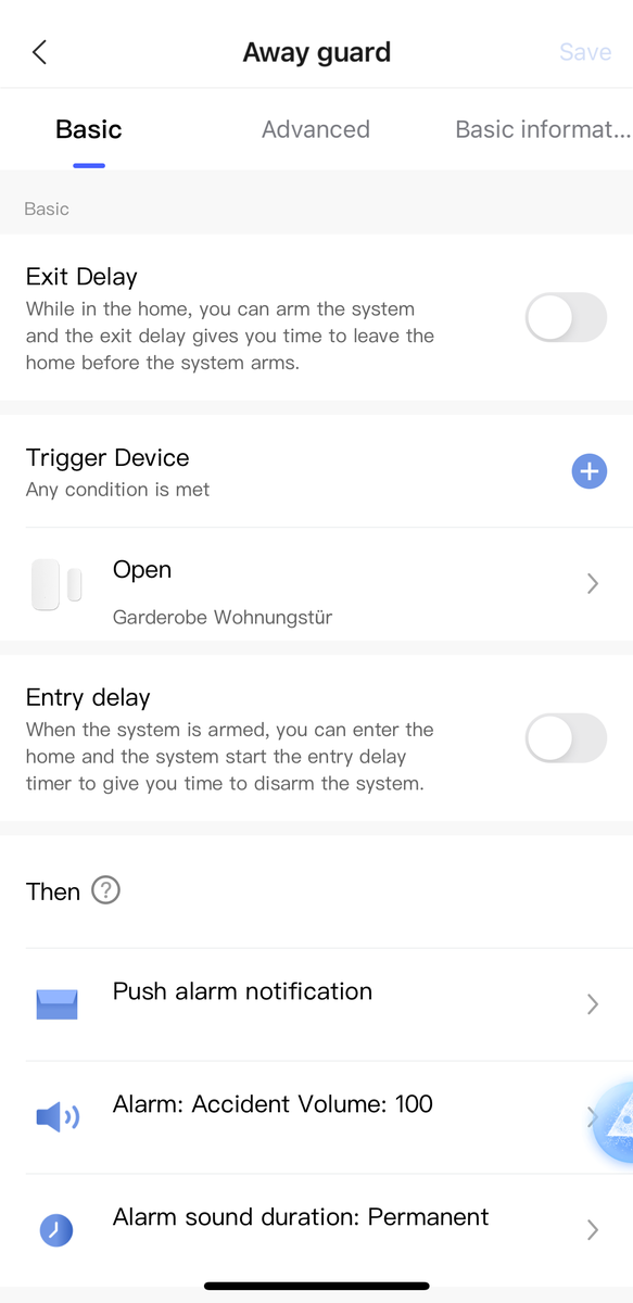

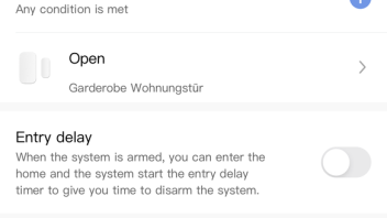

    Zur Alarmanlage selbst. Meine Anforderung war die, dass der Alarm losgeht, wenn sich die Tür öffnet und die Alarmanlage im Abwesend Modus ist. Damit die Status-Änderung über HomeKit korrekt in Aqara ankommt, muss für den gewünschten Modus festgelegt werden, wodurch der Alarm getriggert werden soll. Also habe ich für den Away Modus den als Trigger den Türkontakt = Offen gewählt. Das war's auch schon. Jetzt kommen die Status-Änderungen an der Alarmanlage korrekt in Aqara an. Wenn ich Zuhause verlasse, wird die Alarmanlage auf Away geschaltet. Wenn sich dann die Tür öffnen würde, geht der Alarm los.

    Wenn ich nach Hause komme, wir die Alarmanlage deaktiviert und es geht kein Alarm los, wenn die Tür öffnet.
    Also erst wenn der rote Punkt in der Aqara App beim jeweiligen Modus weg ist, funktioniert das korrekt. Dann schalten sich auch alle Aqara Alarmanlage gleichzeitig in den selben Status, wenn man wie ich z.B. einen Hub G3 und M3 hat.

    Ich möchte das Aqara-Alarmsystem in HomeKit verwenden. Ich habe HomeKit-Automatisierungen erstellt, die das Aqara-Alarmsystem auf „Abwesend“ einstellen, wenn die letzte Person das Haus verlässt, und auf „Zuhause“, wenn die erste Person nach Hause kommt. Das funktioniert in HomeKit einwandfrei, aber wenn ich den Status des Alarmsystems in der Aqara-App überprüfe, ändert sich dieser nicht und zeigt weiterhin „24x7-Alarm“ als aktiv an. Alle anderen Modi sind gesperrt und können nur entsperrt werden, indem ein beliebiges Aqara-Gerät als Auslöser hinzugefügt wird. Aber ein Aqara-Gerät als Auslöser macht in meinem Fall keinen Sinn. Ich möchte, dass der Abwesenheitsmodus aktiviert wird, wenn ich das Haus verlasse, und der Zuhause-Modus, wenn ich nach Hause komme.
    Wie richte ich das ein? Oder habe ich einen Denkfehler?
    Ich kenne standortbasierte Automatisierungen in der Aqara-App, aber sie sind in einem Mehrpersonenhaushalt nicht hilfreich.

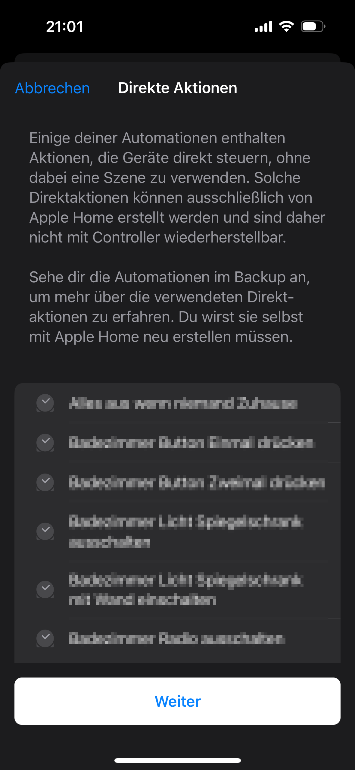

    Danke für den Tipp, ich wollte es jetzt mal durchspielen, aber leider scheint das ziemlich unbrauchbar zu sein.
    Es kommt die Meldung, dass beim Wiederherstellen keine "Direkten Aktionen" wiederhergestellt werden können (also Aktionen die etwas direkt auslösen und keine Szene). Bei mir sind geschätzt 90% der Aktionen solche direkten Aktionen und deshalb erscheint da eine Liste mit rund 50 Einträgen, die ich dann halt manuell wiederherstellen soll... Also leider ziemlich nutzlos :(
