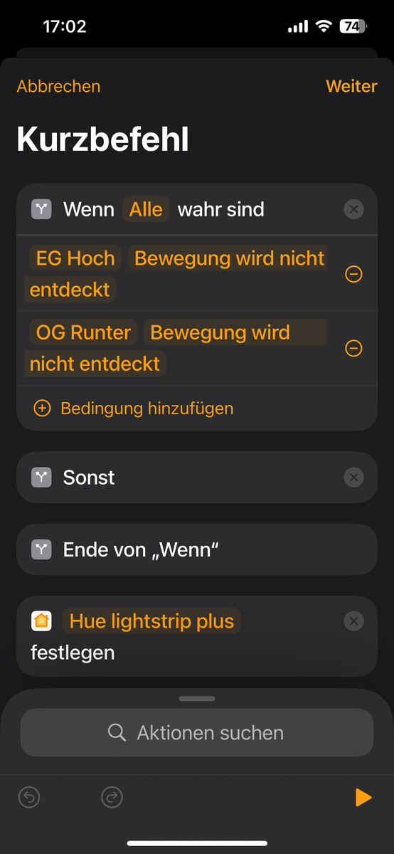

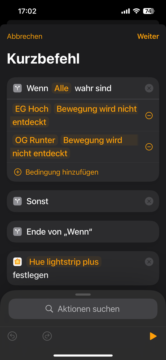

Ich merke, da tut sich schon was. Gerade ist leider immer so wenig Zeit abends. Aber ich bleib dran und teste den selben Aufbau mit einer ODER Verknüpfung und "wenn bewegung entdeckt wird" fürs Anschalten.
Danke Mia
SmartMonkey mach‘s ohne Statusabfrage, direkt mit Wenn.
Patrick_ Hab gesehen, dass man UND und ODER Verknüpfungen machen kann. Macht das dann auch Sinn so? Ich hab auch kein "Dann" gefunden. Wie gesagt, bin Neueinsteiger.
Werde es auf jeden Fall testen wenn ich daheim bin.
Alles anzeigenIch programmiere fast ausschließlich über die Home App meine Automationen, daher keine Ahnung ob es eine einfachere Variante gibt, aber in der Home App würde ich es so machen:
2 Automationen Anlegen
Automation 1: Wenn Bewegungsmelder 1 beendet das entdecken von Bewegung > in Kurzbefehl konvertieren (ganz unten bei der Geräteauswahl) > Aktion "Wenn" einbauen > Wenn Bewegungsmelder 2 entdeckt keine Bewegung > Dann Flurlicht aus > SONST nichts
Automation 2: Wenn Bewegungsmelder 2 beendet das entdecken von Bewegung > in Kurzbefehl konvertieren (ganz unten bei der Geräteauswahl) > Aktion "Wenn" einbauen > Wenn Bewegungsmelder 1 entdeckt keine Bewegung > Dann Flurlicht aus > SONST nichts
Das sollte dafür sorgen, dass egal welcher der beiden Bewegungsmelder keine Bewegung mehr erkennt, erst auch der Status vom anderen geprüft wird bevor das Licht ausgeht.
Hi Patrick,
hab das versucht nachzubauen, mir fehlen dafür aber glaube ich noch ein paar Grundkenntnisse. Ich hab mich soweit durchgeklickt, dass ich aus der Abfrage "Melder 1 beendet das Entdecken von Bewegung" einen Kurzbefehl gemacht habe und ein WENN eingebaut habe darunter. Nach dem WENN habe ich eine Status abrufen eingebaut und den zweiten Sensor ausgewählt. Hier endet es aber jetzt für mich weil ich nur "Bewegung entdeckt" auswählen kann und nicht "beendet das Entdecken von Bewegung".
Kannst Du für uns Anfänger nochmal genau die Schritte auflisten? Ist ganz interessant und wäre ein gutes Beispiel an dem man auch gleich den Aufbau von etwas komplexeren Automationen kapiert.
Besten Dank!

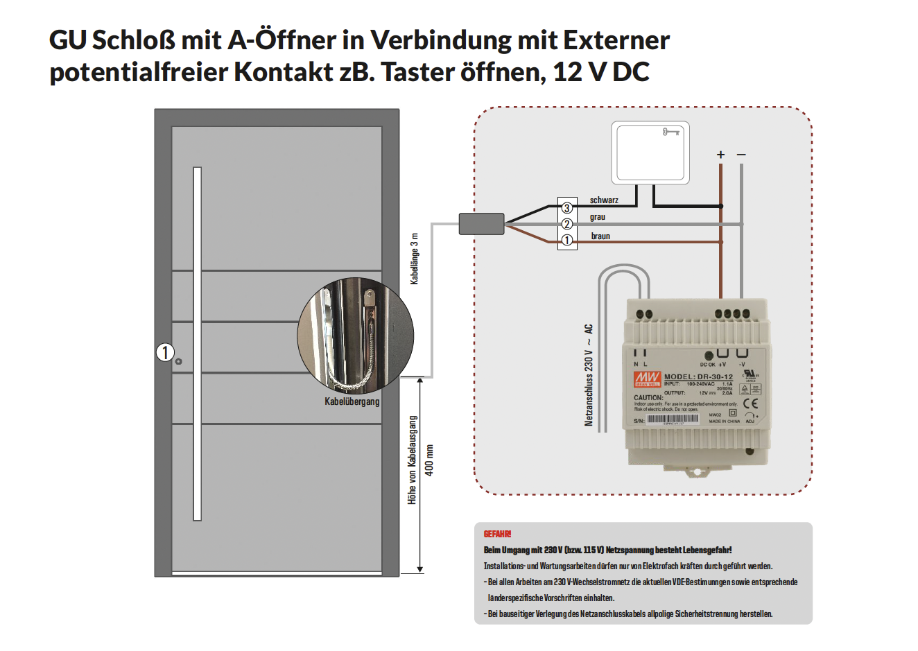

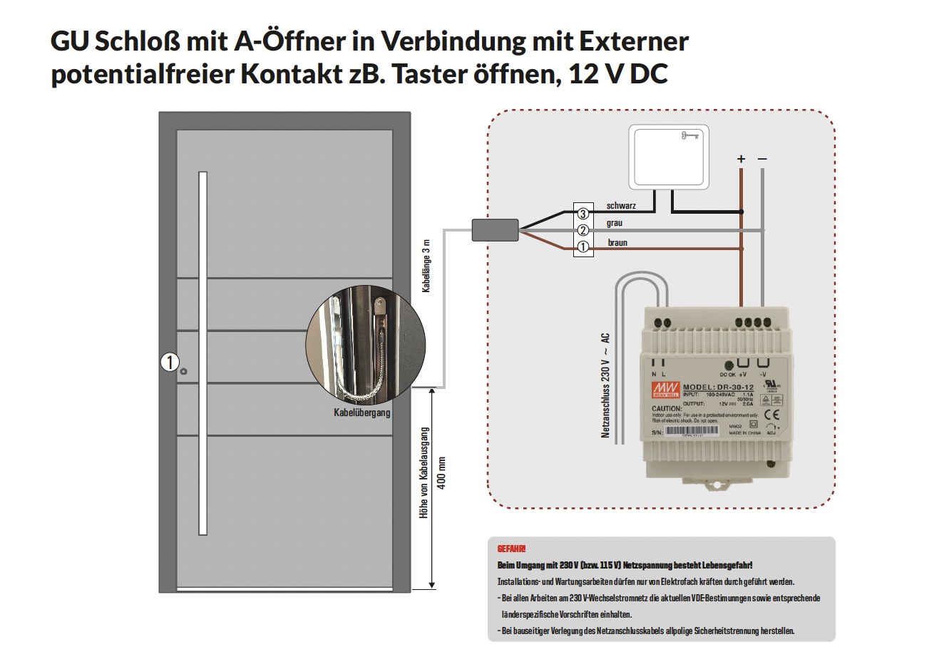

Dokumentiert ist die Montage jedenfalls und das System wird auch als "Integrationsset" ohne Motorschloss angeboten.
Geil! Danke für das PDF. Ich leite es direkt weiter. Der Türenbauer meinte schon, dass es nicht KFV Genius ist, aber artverwandt und seiner Meinung nach kompatibel... Wenn das klappt wäre es natürlich eine sehr schöne Lösung

Der 12V Kreis samt Taster aus dem Schaubild wird nicht dabei sein, das war eher eine Anleitung für den Elektriker.
Aber ich kann mir das ja mir dem Shelly selber bauen. Dabei würde der Shelly die Funktion des Gleichrichters auf 12V DC übernehmen und auch den physischen Taster ersetzen. Sehe ich das richtig?
Alle smarten Funktionen wie öffnen bei Annäherung oder Licht an wenn die Tür geöffnet wird etc... mach ich dann mit Automationen in Apple Home?
