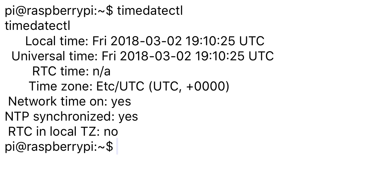

    Moinsen,
    Ich habe gerade über die App im Log gesehen, dass mein RaspPi eine Stunde hinterherhinkt.
    Hier gibts doch sicher ein paar Linux Nerds die mir sagen können, wie er sich die Zeit sauber ziehen kann.
    Hier nochmal ein Bild aus dem Log.
    Bei der Zeitzone fehlt halt das. +1
    Vielen Dank schon mal!
    Ok per SSH Zugriff und dem Befehl
    sudo dpkg-reconfigure tzdata
    lässt sich die Zeitzone anpassen.
