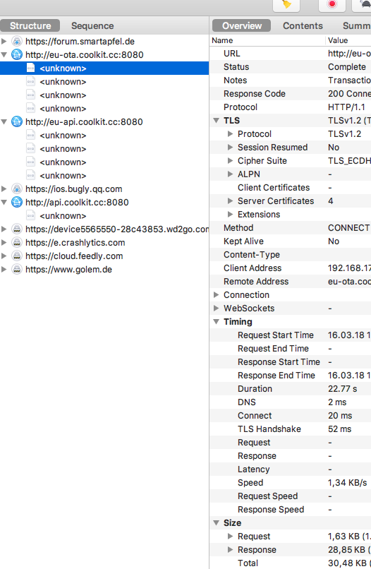

Ich habe es auch mal versucht und bekomme es mit Charles irgendwie nicht hin das mein Token in Charles angezeigt wird.
Das Zertifikat auf iphone und Mac habe ich erfolgreich installiert. In Charles auf dem Mac wird mir auch die Verbindung angezeigt.
Finde nur lt Anleitung auf Github den Ordner "otaother" nicht wo der Token angezeigt wird....
Vielleicht weiß ja jemand wo mein Fehler liegt...
Alle Zertifikate habe ich als Vetrauensvoll aktiviert, sowohl Mac als auch iPhone
