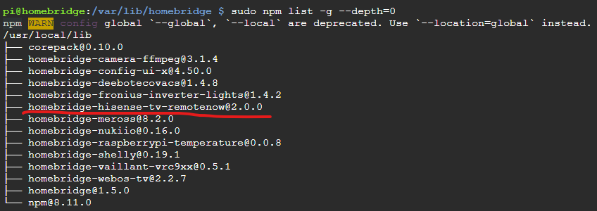

  • hab das Plugin in den Plugins wie immer ganz normal installiert. Die Einstellungen hab ich momentan noch nicht gemacht.
    Dann hab ich folgendes ausgeführt, das auch durchgelaufen ist ohne Fehler.
    apt install python3-paho-mqtt python3-netifaces
    Jetzt hät ich wie Patrick_ beschrieben hat das Verzeichnis
    "node_modules/homebridge-hisense-tv/bin" geöffnet, aber dann kommt das.
    aber bei Plugins ist es vorhanden.
  • Jetzt hät ich wie Patrick_ beschrieben hat das Verzeichnis
    cd /usr/local/lib/node_modules/homebridge-hisense-tv/bin
  • Versuche zunächst mit dem "change directory" Befehl cd in das node_modules Verzeichnis zu kommencd /usr/local/lib/node_modules/
    Dort angekommen (erkennbar, wenn die Zeile nun mit pi@homebridge:/usr/local/lib/node_modules $ beginnt), dann mal ein ls -l eingeben und schauen, ob das Hisense TV Plugin dort auftaucht und wie genau (wichtig!) der Ordner heißt.
    Evtl. hat sich ja das mal geändert und die Anleitung auf der GitHub Seite mit /usr/local/lib/node_modules/homebridge-hisense-tv/bin is veraltet und es muss nun z.B. /usr/local/lib/node_modules/homebridge-hisense-tv-remotenow/bin heißen.
