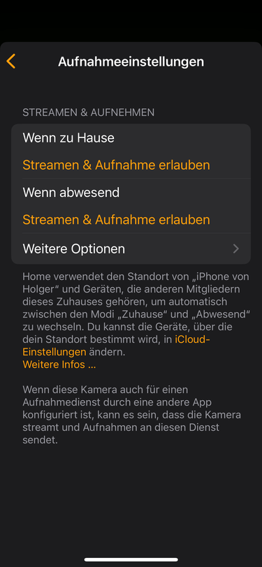

Bisher nutze ich keine anderen Geofencing-Automationen. Was funktioniert ist, dass mir Apple Karten die Zeit ansagt, wenn ich morgens zur Arbeit fahre, sprich das Haus verlasse. Außerdem funktioniert ja die Einstellung, dass ich Mitteilungen von Home bekommen möchte, wenn Bewegung von den Kameras erkannt wird und ich nicht zuhause bin. Das lässt aj grundsätzlich darauf schließen, dass Geofencing prinzipiell arbeitet.

Naja, zu Automation, die als Bedingung haben, dass niemand zu Hause ist, kann es da schon Unterschiede geben. Hast Du denn andere Bewegungsmelder, die was auslösen könnten?

Aktuell habe ich die Umstellung der Kameras nur von meiner Abwesenheit abhängig gemacht. Die anderen Teilnehmer sind da erstmal außen vor.
Das Geofencing funktioniert in jedem Falle. Heute Morgen konnte ich das mehrfach beim Ankommen und Gehen testen.

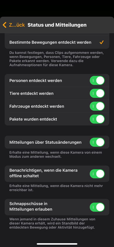

Die Kameras und die Umschaltung von nur streamen auf Aufnahme bleiben davon jedoch unberührt. Diese Umschaltung erfolgt nicht, warum auch immer. Ich hatte gestern nochmals eine Kamera aus dem Homekit befördert und neu hinzugefügt. Auch hier funktioniert die Umschaltung nicht. Ich bin etwas ratlos.
