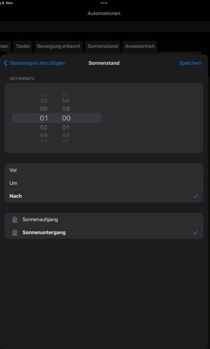

Also so langsam dämmert es. Danke für den Tip.
Dennoch warum gibt es z.B „Vor Sonnenuntergang und das - Vorzeichen?
Ich struggle gerade mit mehreren Automationen.
Z.B.

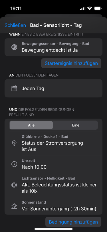

Die Szene „Tageslicht“ soll zwischen 10:00 Uhr und 2,5h vor Sonnenuntergang greifen.
Aktuell sieht es so aus:
Ist daran was falsch?

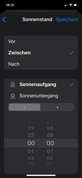

Spy macht er doch. Bei mir sieht es nun mal so aus, wie auf dem von mir geposteten Screenshot. Ich nutze die App nur auf dem iPad, nicht auf dem iPhone. Da gibt es weder „zwischen“ noch „+“ oder „-„. Nützt ja nun mal nix. Ist ne andere Version offenbar, und die iPhone App scheint ein Logik-Problem zu haben 😜
Doch, gibt es bei Dir auch, solltest Du die aktuelle Version nutzen.
Ist bei mir auf iPhone und iPad gleich.
Es gibt beide (!) Möglichkeiten in der App.
Und welchen Hack muss ich dafür nutzen? Ich hab das jetzt sogar mal testweise gespeichert. Nix davon zu sehen.
Gefunden! Bei den *Bedingungen*, nicht bei den *Auslösern*. Muss man aber auch erstmal drauf kommen. 😜
PS: Allerdings verstehe ich dann die Frage nicht, aber das steht auf einem anderen Blatt…
Was ergibt denn aber die „Minuszeit“ für einen Sinn, wenn ich doch mit Vor und Nach Sonnenuntergang beide Zeitbereiche mit „Pluszeiten“ einstellen kann?
Nun ja, du kannst mit mehreren Bedingungen was automatisieren, was unter der Bedingung „eine Stunde nach Sonnenaufgang“ passieren soll = „+1“ aber nur bis „eine Stunde vor Sonnenuntergang“ = „-1“. Oder andersherum. Daher ergibt das bei den Bedingungen schon Sinn, als Auslöser jedoch nicht.
