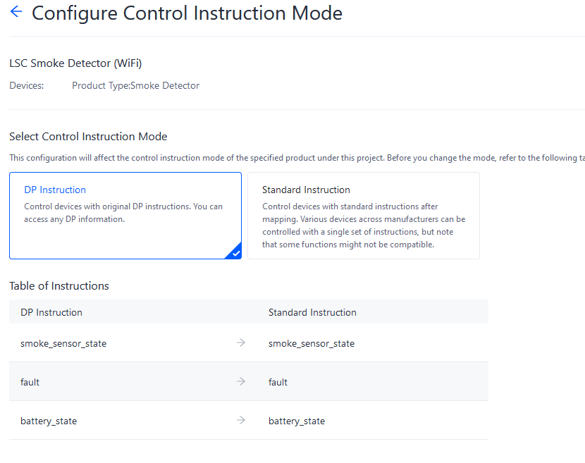

    So, ich habe mir nun auch die LSC Smart Sensoren aus dem Action Markt gekauft, allerdings komme ich auch hiermit nicht wirklich weiter. Mit deem Standi Plugin von Tuya passiert wieder nix in Home.
    Nutze ich die Beta, dann bekomme ich folgende Fehlermeldung:
    Ich hab auch schon alles moegliche an device overrides genutzt, aber es bleibt immer gleich bei dieser Meldung. DP Instruction im Tuya IOT ist natuerlich eingestellt. :(
    Anbei nochmal meine Config:
    und noch ein entsprechndes Foto von Tuya IoT, welches ich angehängt habe. Ich checke einfach nicht, was genau ich falsch mache. :(
    Wieso auch immer, aber es geht nun! Komischerweise hat es in der iOt dev web app immer standard instruction angezeigt in der uebersicht. einmal aus und eingeloggt und es hat dann DP angezeigt. danach war keine weitere config notwendig.
