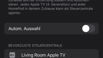

Gestern kam ja das iOS 18 Update. Frage hierzu:
Wie im Thread besprochen soll es hier ja die Möglichkeit geben eine bevorzugte Steuerzentrale zu bestimmen. Ich finde diese Option nirgends. Alle AppleTvs und Homepods sind auf iOS 18 bzw. HomePod Software 18.
Wird das Feature nachgereicht? Oder kann es von euch schon jemand einstellen.

Sind deine ATV und HomePods bereits auf V18?
Erst dann geht das mit ser Auswahl der Steuerzentrale.
Nee, wird nicht nachgereicht. Ist schon da. Allerdings bist du mit dem Problem nicht allein -> PSA: Choosing a preferred Home Hub in iOS 18 can be a bit tricky. Ich musste bei mir auch die HomePods komplett in Home neu einbinden, bevor ich das einstellen konnte. Das war allerdings während der Betaphase. Schau mal, ob ein Reboot der Zentralen evtl. schon hilft.
Also ein Reboot hat leider nicht geholfen… Finde die Option nirgends. Müsste ja unter Einstellungen des Zuhauses und dann unter Steuerzentralen sein, richtig?
Yep. Exakt da. Direkt ganz oben unter "Steuerzentralen & Bridges". Wenn die Option auch ein paar Minuten nach dem Reboot aller Zentralen nicht da ist, hilft vermutlich nur die rauszuwerfen und neu einzubinden. Vom Bauchgefühl her würde ich sagen: Fang mit den HomePods an. Aber ohne, dass ich das begründen könnte. ![]()
PS: Auf reddit schreiben zwei Leute, dass es "ein paar Tage" gedauert hat, bis die Option da war. Wenn es also nicht dringend ist, könnte die "HomeKit-Allzweckwaffe" = "Warten" also auch eine Lösung sein. ![]()
Hier hat es geholfen. Nach dem gestrigen Update aller Geräte zeigte sich noch keine Veränderung unter "Steuerzentralen & Bridges". Auch half es nicht, eine Nacht zu warten - also wurde der HomePod und der ATV heute entstöpselt. Nach dem Kaltstart des ATV war die Option "Autom. Auswahl" dann sichtbar. Mit deren Abwahl erschien der ATV zuzüglich eines Hakens. Danach hab ich den HomePod (es gab tatsächlich noch ein Update für die alte Urne) ebenfalls kalt gestartet und er wurde sofort ohne Haken unter dem ATV gelistet.
Entwarnung
Ein Reboot aller Geräte hat tatsächlich geholfen wird mir jetzt auch angezeigt…
Danke! ![]()
