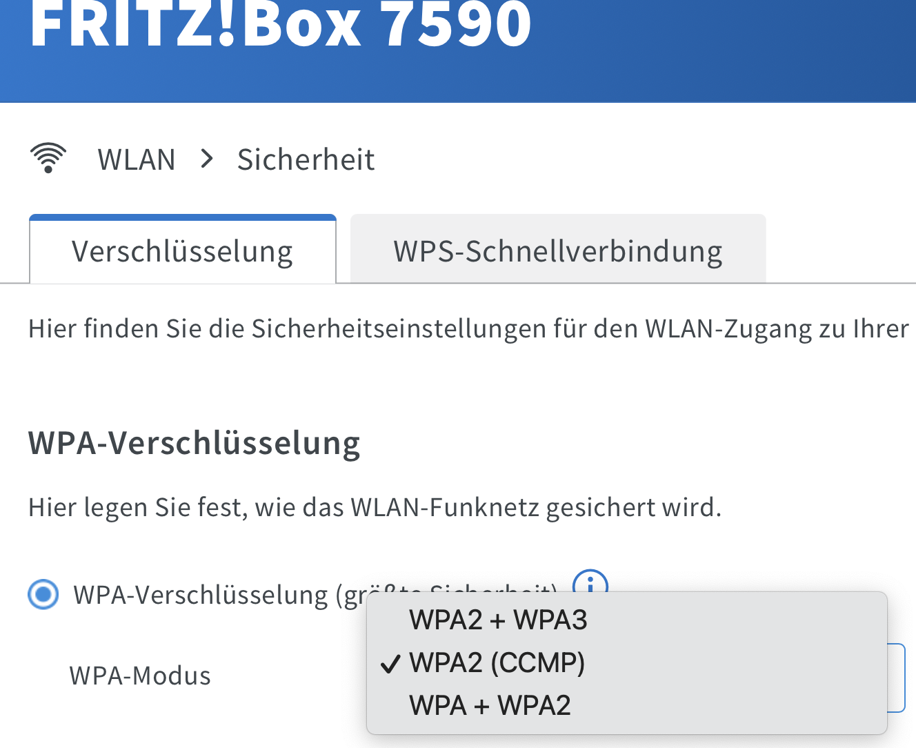

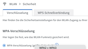

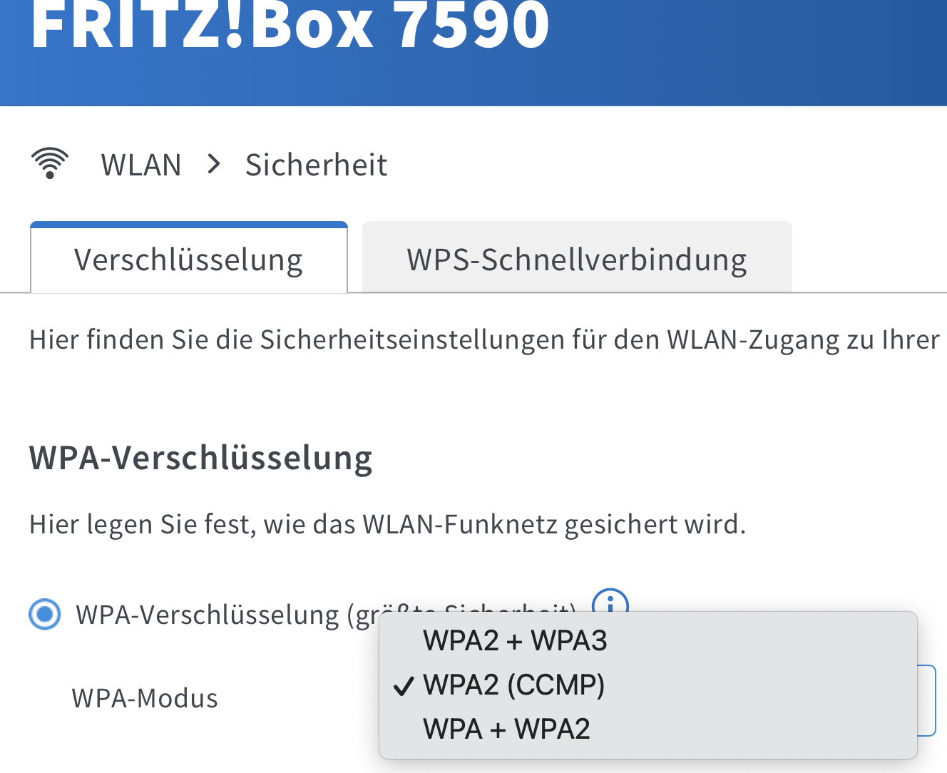

    Welches WLAN-Verschlüsselung fährst Du?
    Nach meiner Erfahrung hat der China-Kram Probleme mit "WPA2 + WPA3"

  • ich hab den Eindruck wenn man 5GHz disabled (oder eigene SSID vergibt) geht es besser
  • Gosch wenn Daniel318 aber an seinem WLAN nichts verstellt hat, sollte das nicht der Grund für die vielen nicht verfügbaren Geräte sein. irgendwas hat sich ja scheinbar im Netzwerk geändert, weil es plötzlich Probleme macht.

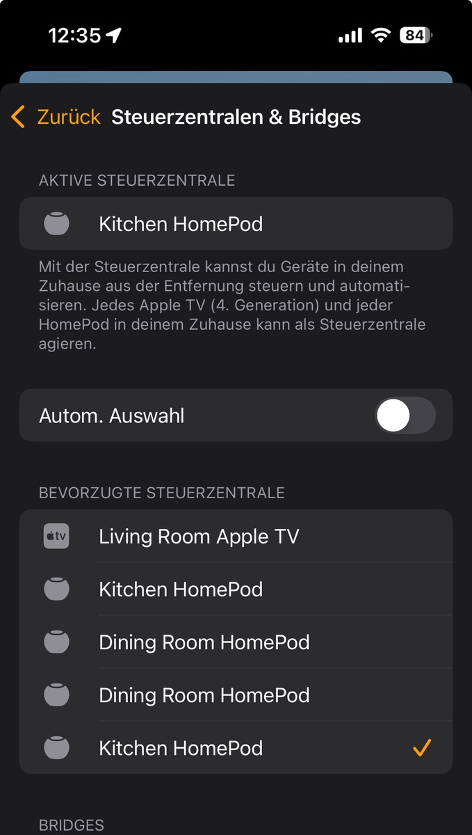

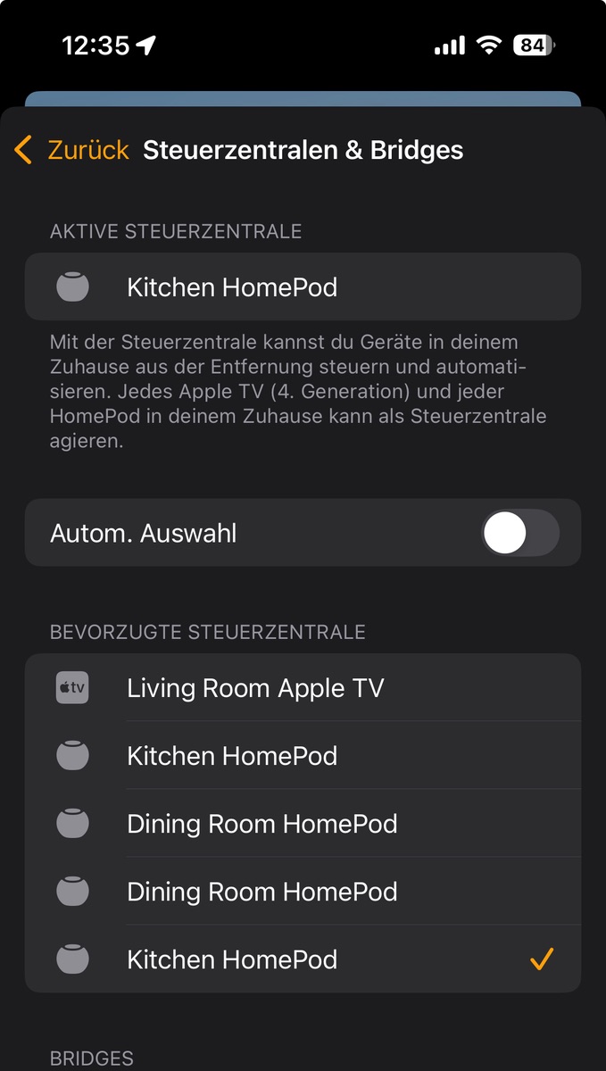

  • Nachdem ich nun ein paar Tage ausprobiert und geprüft hab ist mir folgendes aufgefallen:
    Das Fehlerbild passiert NUR, wenn ein ganz bestimmter HomePod (von beiden, die wir in Betrieb haben) als Steuerzentrale "Verbunden" ist. Bei dem anderen HomePod sowie den beiden AppleTV funktioniert alles.
    Wenn ich dann die FRITZ!Box neugestartet hab, war anschließend ein anderes Gerät als Steuerzentrale aktiv. Im Laufe des Tages wechselt dann das aktiv "Verbundene" Gerät wieder zu besagtem HomePod. Zack - Wieder zig Geräte nicht erreichbar.
    Heißt also, es reicht in Zukunft, nur diesen einen HomePod neuzustarten. Liegt also nicht an der FRITZ!Box.
    Kann ich HomePod X als mögliche Steuerzentrale ausgrenzen bzw. blockieren oder sogar nur eines der AppleTV als feste Steuerzentrale zuweisen ?!

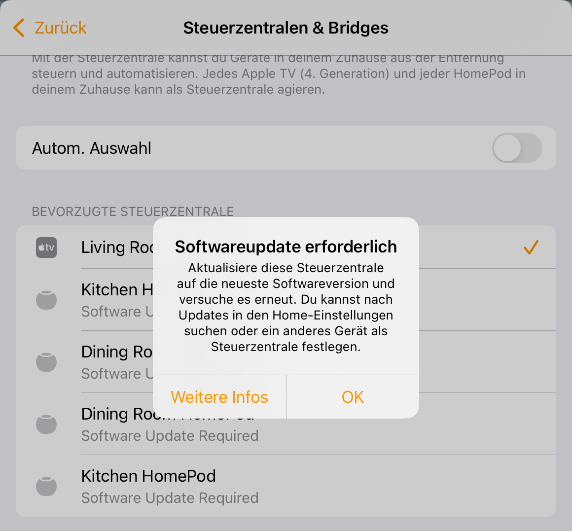

  • Wenn bei mir (92 Homekit Geräte) so etwas passiert, ist immer ein Apple TV als Steuerzentrale aktiv. Stecke ich diesen dann aus und ein HomePod mini wird aktiv sind die Probleme weg.
    Leider kann in TVOs 16.2 ein Apple TV nicht mehr als Steuerzentrale deaktiviert werden, nur ausstecken hilft mir.

  • Kann ich HomePod X als mögliche Steuerzentrale ausgrenzen bzw. blockieren oder sogar nur eines der AppleTV als feste Steuerzentrale zuweisen ?!
    Nein und Nein. Apple TV als dauerhafte Homekit Steuerzentrale

    Nach dem letzten Ein- und ausschalten ist nun die AppleTV die Steuerzentrale und nicht mehr der HomePod mini. Bisher läuft es.
  • Hab den besagten HomePod mini nun 2x zurückgesetzt, die Probleme bleiben leider.
    Immer nur, wenn er als Steuerzentrale "verbunden" anzeigt.
    Trenne ich ihn vom Strom, dauert es einen Moment, dann läuft wieder alles.
