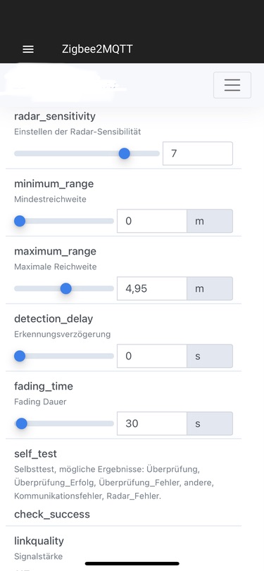

    Aqara FP1, wie ich finde, sogar etwas etwas besser durch seine detaillierteren Einstellmöglichkeiten (Zigbee2mqtt).
    Der von @toralt verlinkte Test sagt schon gut was dazu, aber pauschal kann man nicht sagen welcher besser für zu wem passt. Man muss auf jeden Fall etwas Herumprobieren wo man ihn am besten platziert. Durch die Einstellungen der maximalen Range lässt sich gut verhindern, dass er bei Personen die im Nebenraum nahe der Tür oder Gipskartonwand stehen schon anschlägt.

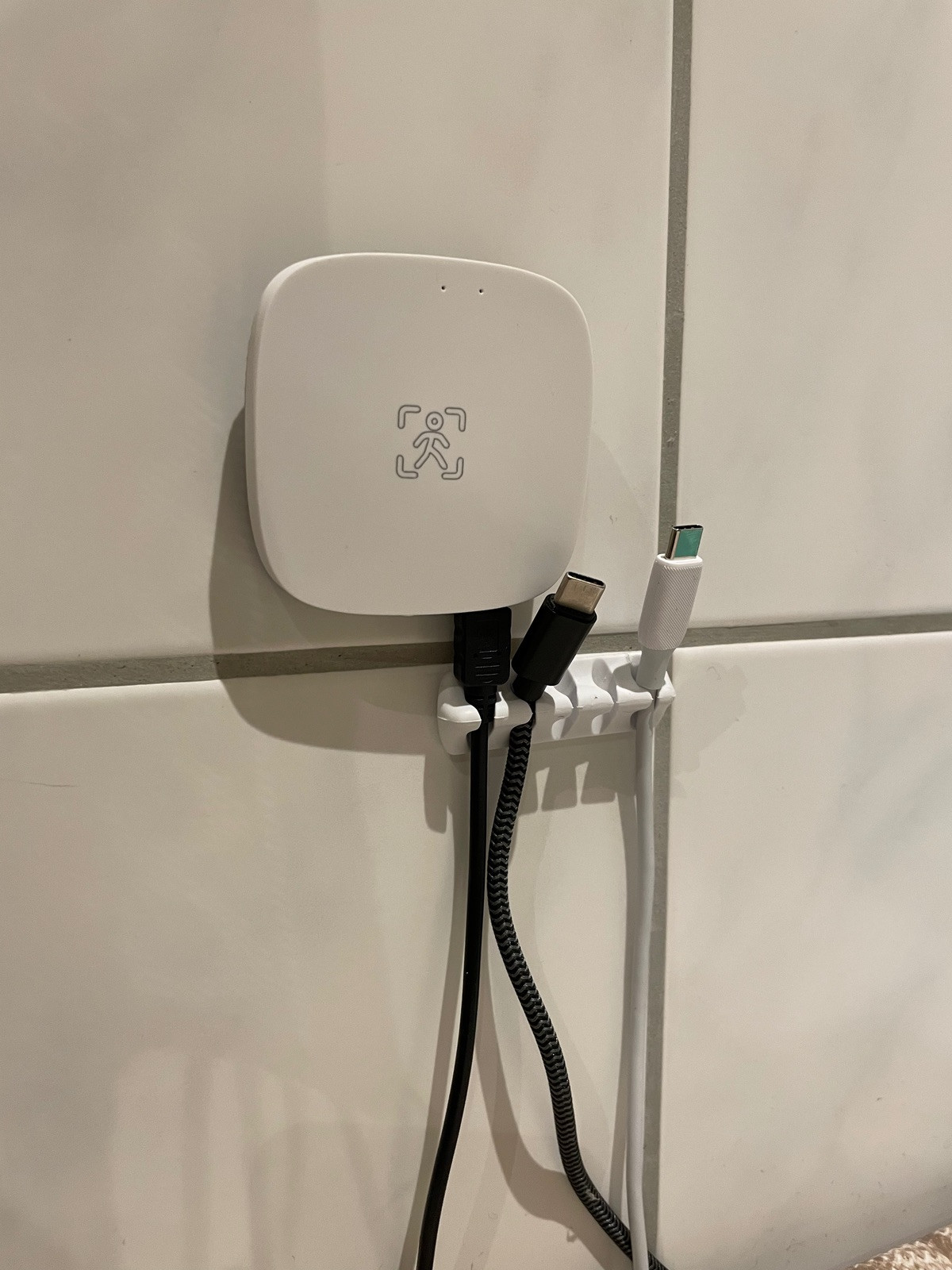

    Das kein Wandhalter dabei oder erhältlich ist finde ich nicht so toll. Dieses Problem habe ich aber einfach gelöst mit dem Fuß von einem Aqara Motion Sensor. Damit lässt er sich frei in alle Richtungen einstellen. Weil ich im Zweifelsfall nicht die Tapete herunterreißen will, habe ich ihn angenagelt. Auf den Fotos schaut das noch nicht so toll aus. Ich werde demnächst renovieren und dabei das Kabel sauber in einem Kabelkanal verstecken. Es empfiehlt sich ein möglichst weiches, gut biegbares MicroUSB Kabel zu verwenden. Beim Anbringen muss man unbedingt drauf achten, dass keine Vorhänge oder sonst etwas Bewegliches im Erfassungsbereich ist. Deswegen habe ich ihn auch ein Stück entfernt von der Fensterwand angebracht und entsprechend ausgerichtet. Beim Lüften gab es bisher keine Falscherkennung.

    Der feuchte Traum eines jeden SmartHomers der eine vernünftige Anwesenheitserkennung zum kleinen Preis wünscht. Vernünftige ausgerichtet und eingestellt geht das Licht nie wieder aus wenn noch jemand im Raum ist auch wenn man nur faul rumliegt. Dabei genügt eine Fading Time bzw. Duration von 15-30 Sekunden im Wohnzimmer. Bei höchster Sensitivity eventuell noch weniger. Das habe ich noch nicht getestet. Je nachdem wie man ihn anbringen kann und möchte, kann er einen normalen PIR Bewegungsmelder ersetzten. Ich hatte ihn in einer Position stehen, in der er schneller reagiert hat, als meine Aqara Bewegungsmelder. Leider direkt neben einer Gipskartonwand, wo er dauernd Personen im Nebenraum erkannt hat X/

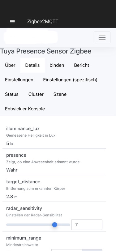

    Der integrierte Lichtsensor ist wie je nach Planierung nur teilweise brauchbar. Er reagiert in Echtzeit, zumindest oberhalb von 10 LUX. Nachts bleibt er, je nach Tagesstimmung, bei 3 bis 10 LUX hängen. Egal ob ich die Helligkeit meiner Deckenlampe(3xHue e27) ändere oder das Licht ausschalte. Auf 0 LUX war er noch nie. Für Alles über 10LUX ist er brauchbar.
