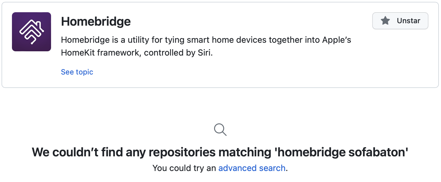

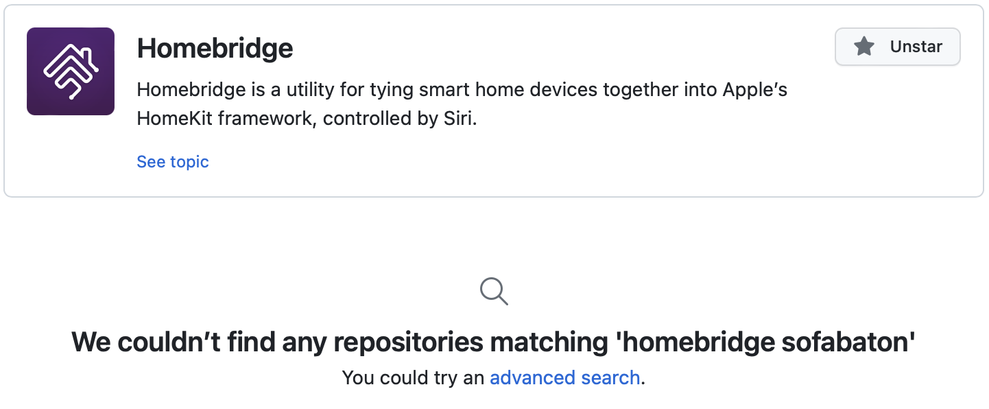

  • Damit ein Homebridge Plugin entwickelt werden kann braucht es eine Schnittstelle/API, die angesteuert werden kann um Befehle zu senden und zu empfangen.
    Diese API wurde lange versprochen, bereits bei der Kickstarter-Kampagne. Gekommen ist vor kurzem ein "API" Menüpunkt, deren API läuft aber irgendwo über die Cloud von Amazon AWS. Die Leute warten nach wie vor auf eine lokale API, denn Smart Home Automationen und lokale Steuerung der Geräte sollte eig. keiner Cloud bedürfen müssen.

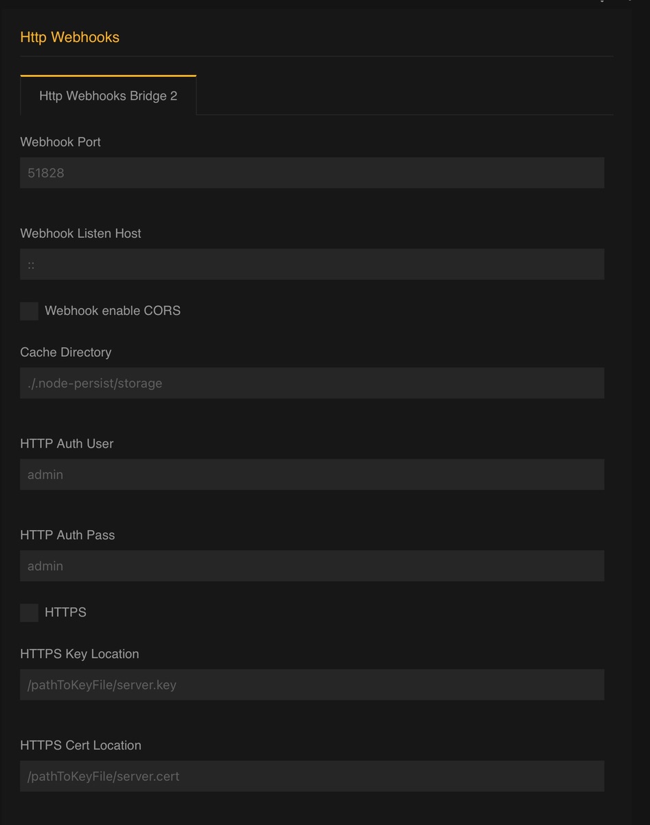

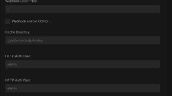

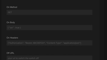

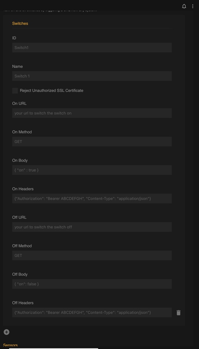

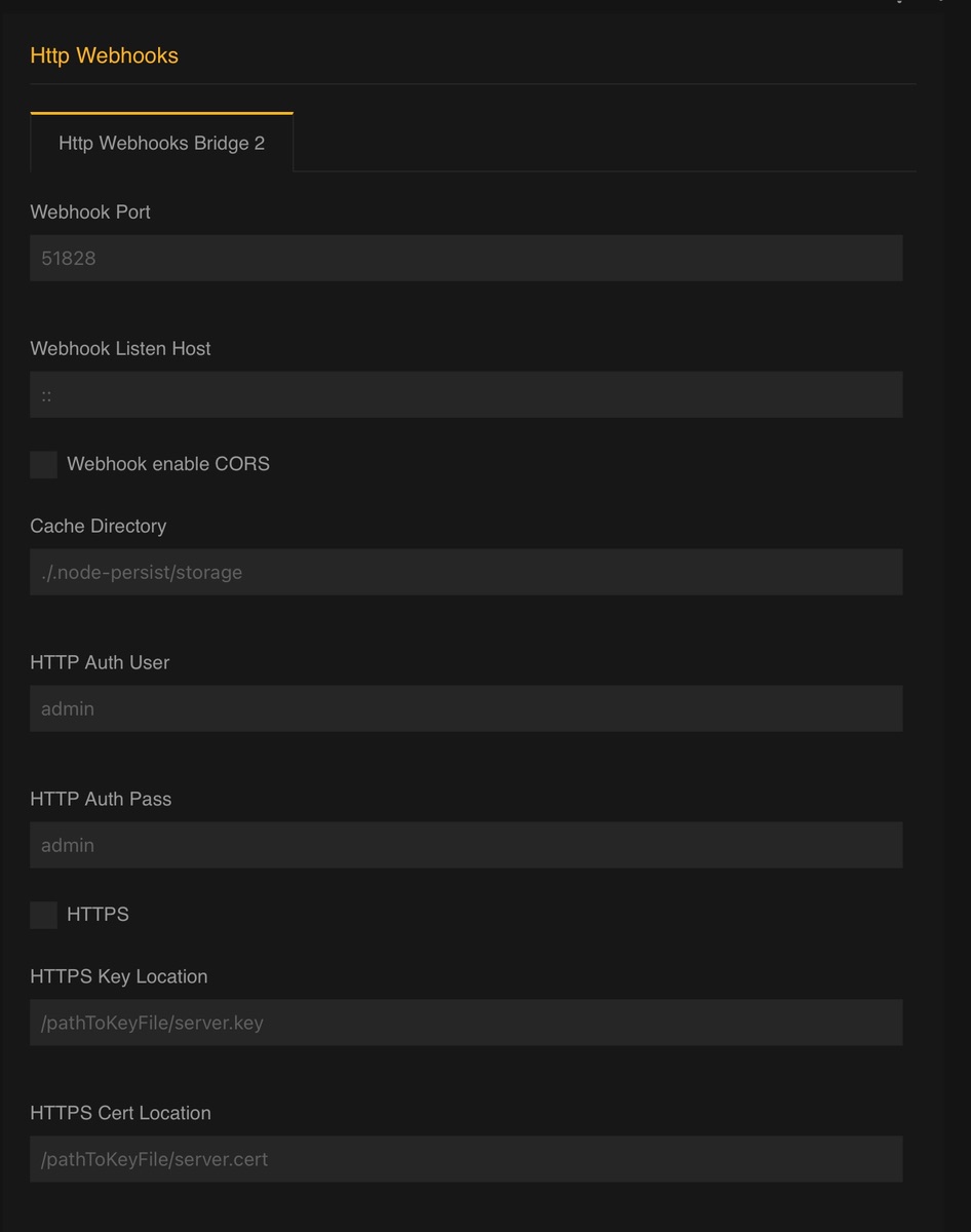

  • Hat jemand schon die Sofabaton mit einem Webhooks-Plugin in Homebridge am laufen?
    Wenn ja welches Webhooks Plugin ist zu empfehlen und wie sehen die Einstellungen im Plugin genau aus?
