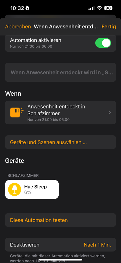

  • Na, wenn du das geändert hast (= Steuerzentralenfunktion des iPads deaktiviert), dann wird das vermutlich keine Auswirkungen auf das Verhalten haben, ob du den den Flugmodus nun ein- oder ausschaltest auf dem iPad. Poste doch mal bitte den Inhalt der Automation.
  • Erstell eine weitere Automation, wenn KEINE Bewegung/Anwesenheit mehr von 21 bis 6 Uhr entdeckt wird, dann soll das Licht ausgeschaltet werden. So handhabe ich das auch als Backup-Lösung, wenn das "Automatisch nach 1 Minute beenden" von der anderen Automation mal nicht funktionieren sollte.
    Mich wundert gerade nur, warum bei dir "Entdeckt Anwesenheit" steht. Bei mir lautet das "Entdeckt Bewegung". Ist da evtl. ein Anwesenheitssensor/Occupancy Sensor im Spiel der dann nicht mehr funktioniert, wenn das iPhone etc. im Flugmodus ist?

  • Oh. Da hatte ich jetzt mit einer komplexeren Automation gerechnet. Warum machst du eine so simple Automation nicht direkt in der Hue App wenn alle beteiligten Geräte von Hue sind? Die Hue Bridge ist doch um einiges zuverlässiger als HomeKit. Aber Patrick_ hat schon recht: Auch bei meinen Hue BWM steht in den Automationen "Bewegung erkannt", nicht "Anwesenheit erkannt". Sicher, dass das der Hue BWM ist, den du da in der Automation nutzt?
    Ich habe gerade mal mein iPhone auf "Deutsch (Schweiz)" eingestellt. Da steht trotzdem "Bewegung". Ist deine Hue Bridge evtl. schon mit dem Matter Firmware Upgrade versehen?

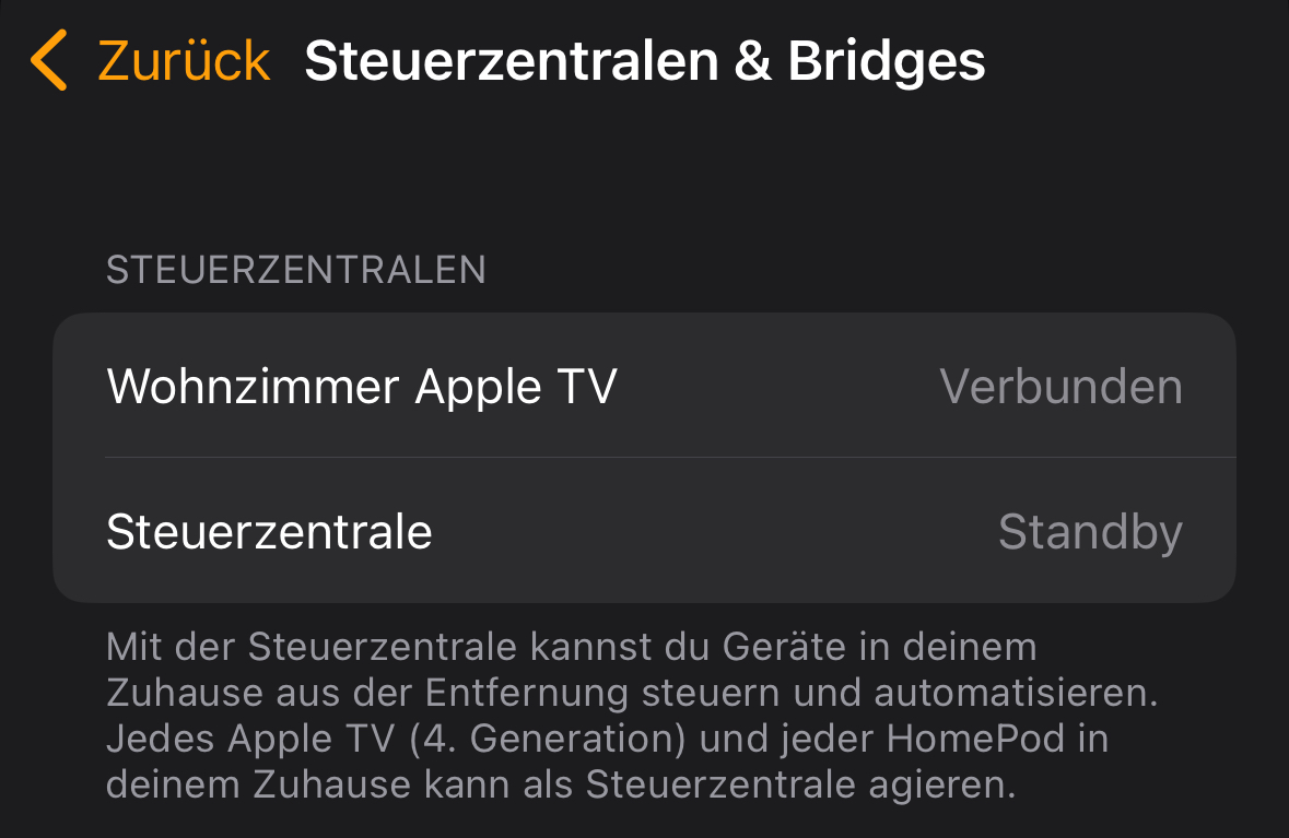

    Mein Wohnzimmer Apple TV ist „verbunden“ (siehe Foto). Allerdings taucht noch eine weitere Steuerzentrale in „standby“ auf. Diese kann ich nicht zuordnen.
    Stört da etwas?
    Was könnte sonst der Grund sein. Apple TV ist auf dem neusten Stand.

  • Der Name verwundert. Hast du einen HomePod, den du "Steuerzentrale" genannt hast?
  • Ich hatte mal ein iPad. Ist aber nicht mehr vorhanden. Ist das evtl. noch eingetragen? Wenn ja, wie bekomme ich es da wieder raus?
    Das scheint aber noch im Netzwerk erreichbar zu sein. Ansonsten sollte da "Steuerzentrale antwortet nicht" stehen. Ist das so richtig "weg, weg" oder wird das noch irgendwo genutzt und ist mit deiner Apple ID verknüpft? Dann würde ich das über iCloud.com oder die "wo ist?" App rauswerfen.

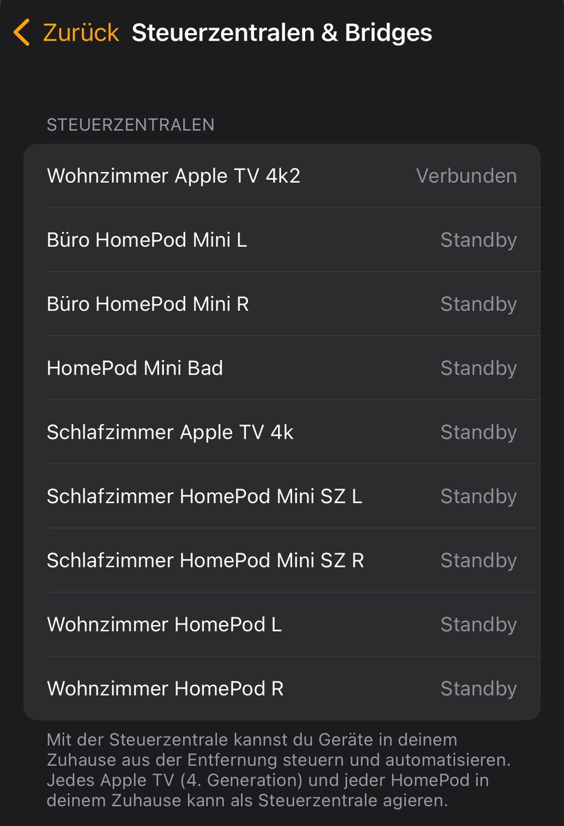

  • So ich hab das heute mal bei mir getestet. iPhone im Flugmodus, verschiedene Automationen, auch mit Wartezeit, sind problemlos abgelaufen.
    Un ich hab einige Steuerzentralen. Das ist überhaupt kein Problem.

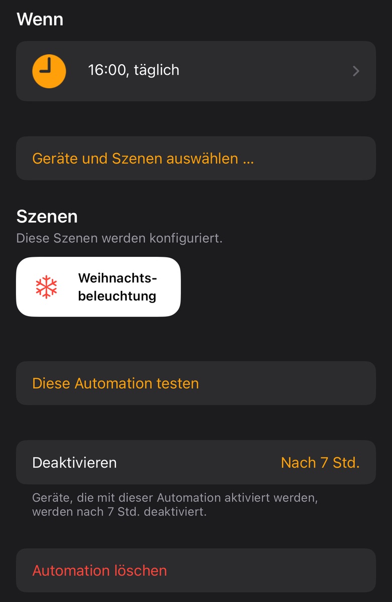

  • ... vermutlich hat Apple sich was bei dem 4 Stunden Limit gedacht. ;) Wenn du eh mit einer festen Startzeit arbeitest erstell doch einfach eine neue Automation, die die Beleuchtung zu einer festen Zeit ausschaltet.
    PS: Ich habe gerade mal eine frische Automation direkt in der Controller App angelegt. Da ist bei mir allerdings auch nur ein Maximum von 5 Stunden möglich. Gut, ist eine Stunde mehr als in der Home App, aber halt auch nicht 7 Stunden wie auf deinem Screenshot. Ist die Automation schon älter?
