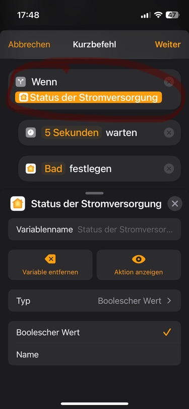

    ich wollte eine bestehende Automation, welche einen Kurzbefehl beinhaltet, überarbeiten. Es soll der Status der Stromversorgung abgefragt werden und mit einem „Wenn ist gleich“ darauf reagiert werden.
    Leider kommt kein „ist gleich“ oder sonstiges mehr wenn ich die Variable „Status der Stromversorgung“ auswähle.

  • Hat bei mir so wie auf deinem Screenshot noch nie funktioniert.
    Ich mache beim Wenn in der Eingabe immer das Gerät das abgefragt werden soll und dann kommen auch die Bedingungen zum auswählen.

  • Ja richtig ich bin mit iOS 17 auf die neue HomeKit Architektur umgezogen
    Habe die Automation jetzt so verändert, dass dieser Wert nicht benötigt wird. Ärgerlich ist es trotzdem.
