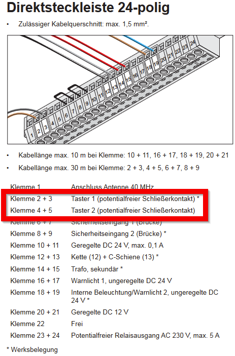

  • Es gibt den proprietären Weg, über ein Sommer-Gateway. Aber die Sommerantriebe haben einen Anschluss für einen externen Schalter. Dort zB einen Shelly (mit geflashter Homekit-FW) dran und alle wird gut. ;) Sollte sehr einfach selbst nachzurüsten sein. Einfach das Anschlussschema der Antriebssteuerung ansehen. Ging bei mir mit einem relativ (10 Jahre) alten Marathon-Antrieb. Einzig WLAN-Empfang musst Du in der Nähe haben. Entweder direkt am Antrieb den Shelly montieren, oder an der Kleme eine Verlängerung legen. Bei Klemmen 20/21 greifst Du die Spannungsversorgung zum Betrieb des Shelly ab.
    Beispiel:
    Manual Sommer Marathon 550/800/1100 SL
    Die Schiebetorantriebe sind ähnlich. Die ganze Sache sollte, beim ersten Mal ;) , nach vielleicht 15 Minuten erledigt sein.
