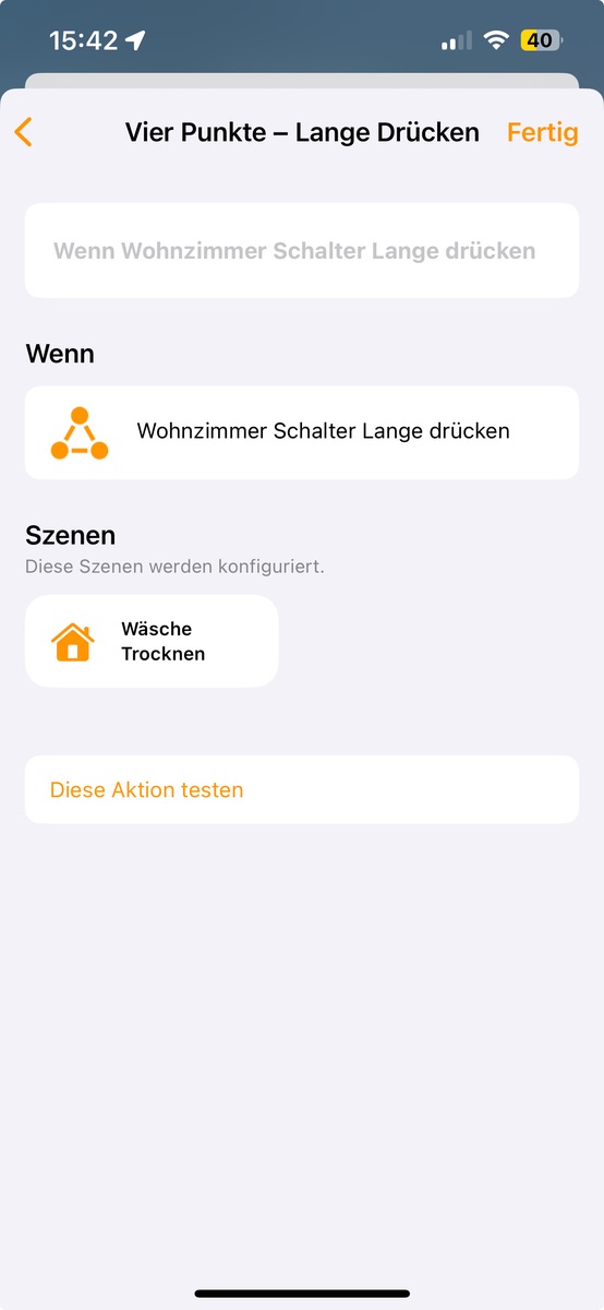

    leider nein nur einer mit 15 Belegungen (siehe Bild).

    also meinst du die Tasten Belegung? Weil das drücken der Taste hat keinen Automationstrigger. Alles was ich beim drücken der Taste einstellen kann kannst du dem ersten Screenshot meines Beitrags entnehmen.

  • Ach jetzt ist klar. Das sind keine Schalter (Switch), sondern Taster (Button) mit Mehrfachbelegung. Damit kannst du natürlich keine Automation triggern.
    Aber nochmal die Frage… wenn du damit die Szene „schaltest“, was genau ist in der Szene hinterlegt?
    Vielleicht können wir da ansetzen.

    Äh ok ? Weis jetzt nicht was da für ein Unterschied ist. Gibt’s da andere Möglichkeiten in der Einstellung zwischen Button und Switchen? Weil prinzipiell machen die doch das gleiche.
    In der Szene wird lediglich eine Heizungsthermostat angeschaltet
    Was passieren soll: drücke Knopf X, Heizung geht für 3 Stunden an und geht dann wieder aus.
