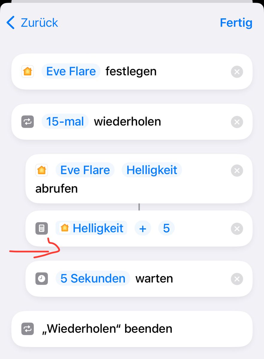

Trifft das auch auf den Fall im Anhang zu? Ich versuche das Licht langsam zu erhöhen. Die Werte im Screenshot sind erstmal zum Testen. Bein roten Pfeil fehlt jetzt ja eigentlich nur noch die Möglichkeit die Helligkeit auf den errechneten Wert zu setzen.
Wäre schön, wenn das irgendwie geht
