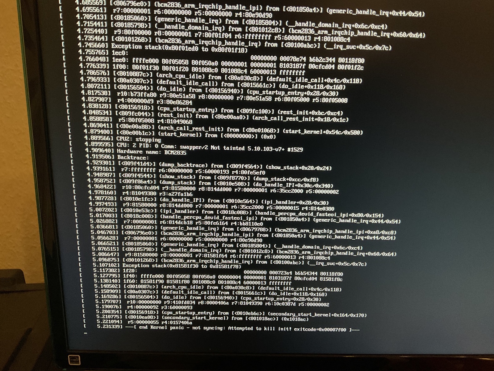

    seit ein paar Tagen startet mein raspberry nicht mehr.
    Nach einem Neustart kommt folgende Meldung.
    5.231399) ---( end Kernel panic - not syncing: Attempted to kill init! exitcode=0x0007f00
    Hat jemand vielleicht eine Idee?
