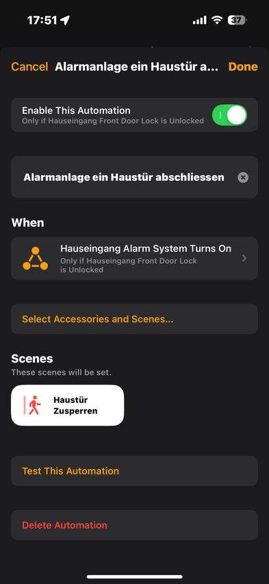

  • Naja, das ist ja quasi nix anderes wie ein Dummy Switch.
    Mein „Alarmsystem“ ist eine Eve Steckdose, die wird zB bei Abwesenheit aktiviert. Das wiederum führt dann unter anderem dazu, dass das Garagentor geschlossen wird, dann natürlich ohne Bestätigung. Dabei ist es aber völlig egal, ob ich das Gerät (Tor) direkt nehme oder es in eine Szene packe.

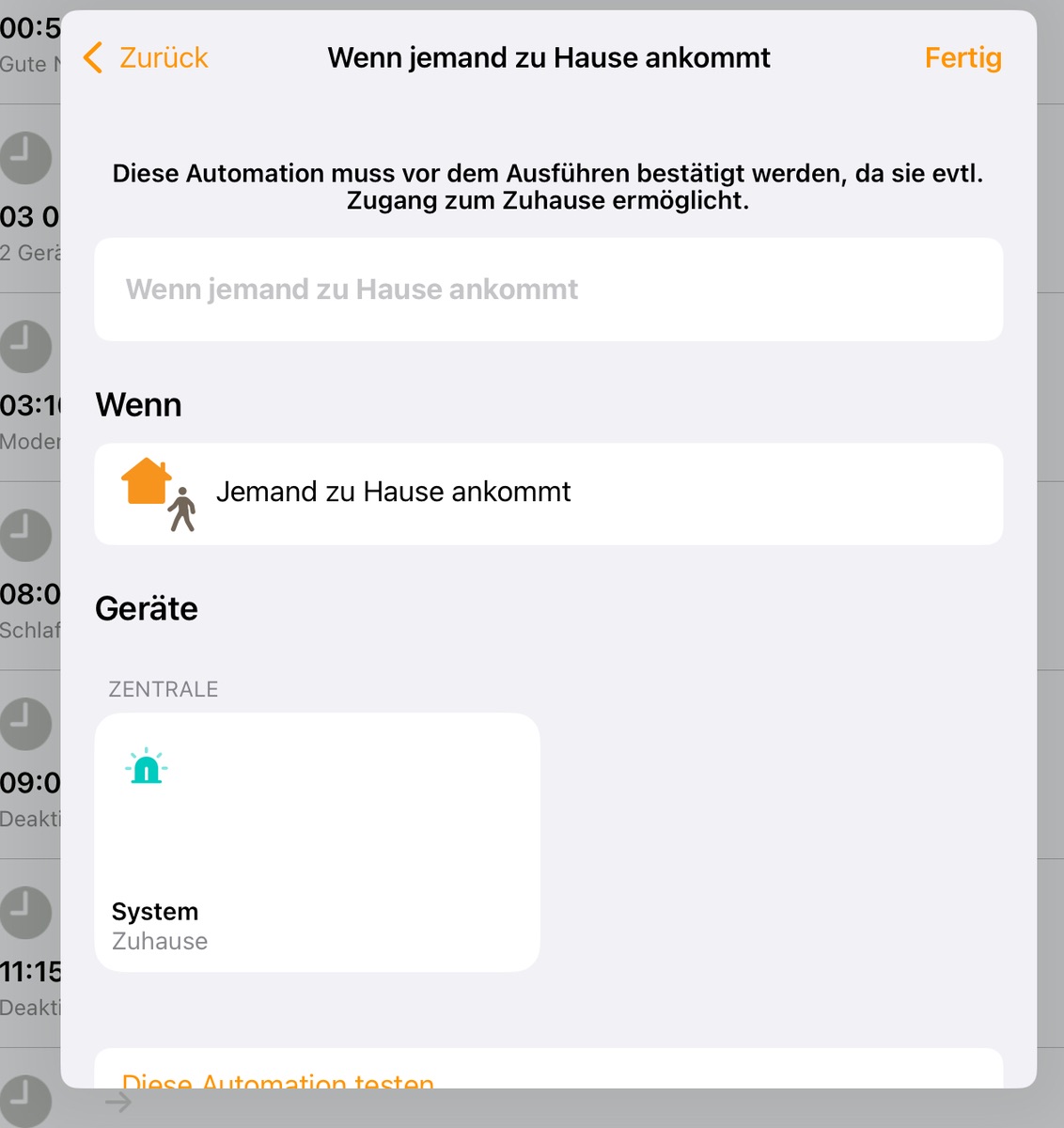

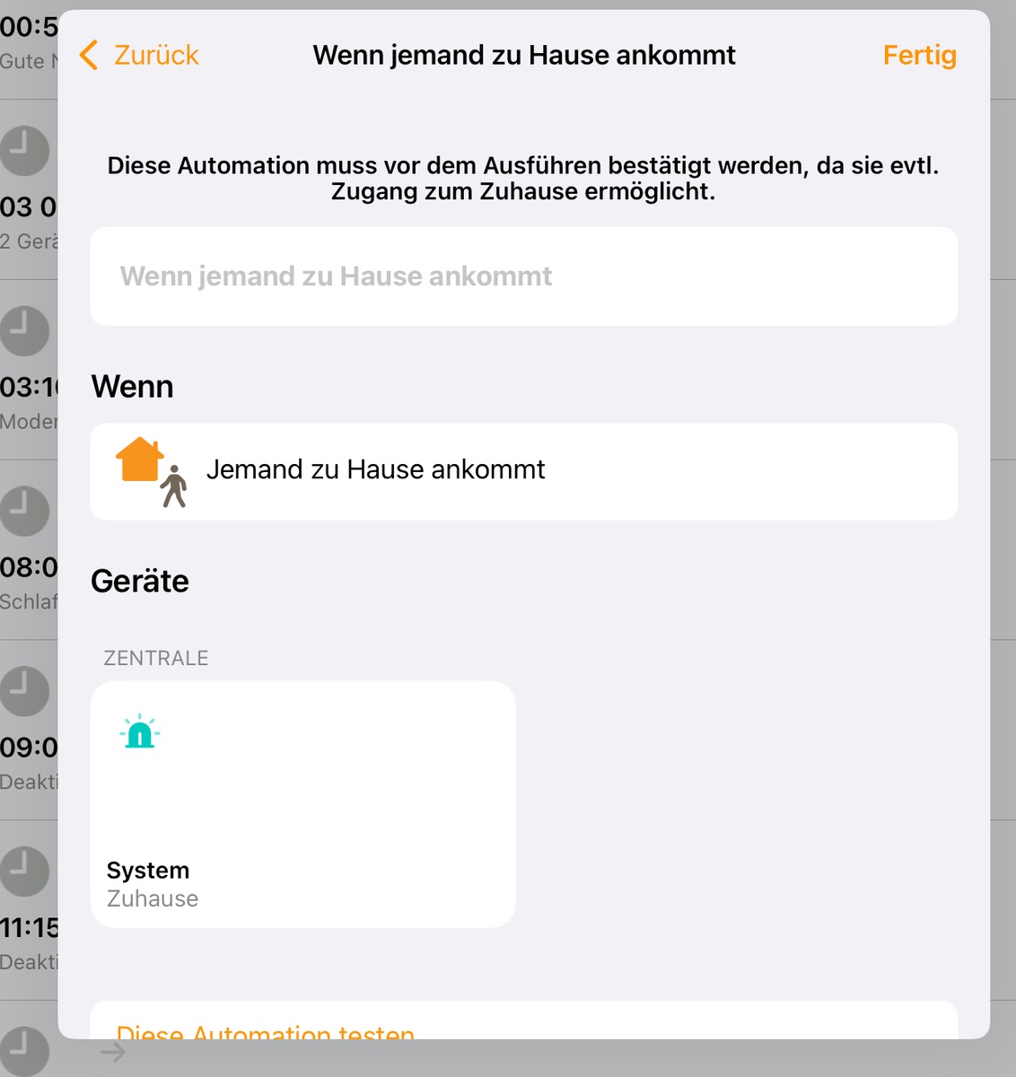

  • Funktioniert übrigens nicht …
    Kann ich bestätigen, funktioniert leider nicht automatisch und muss bestätigt werden.

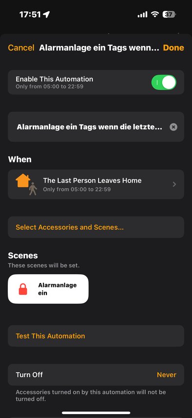

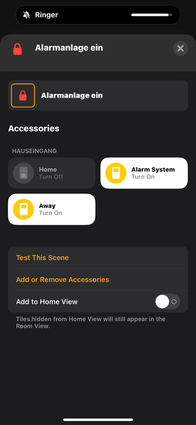

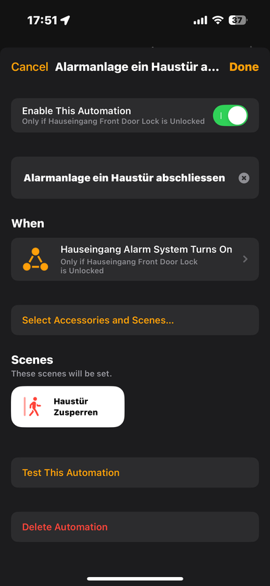

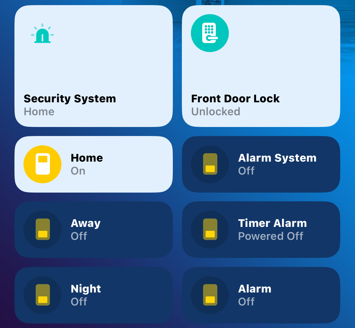

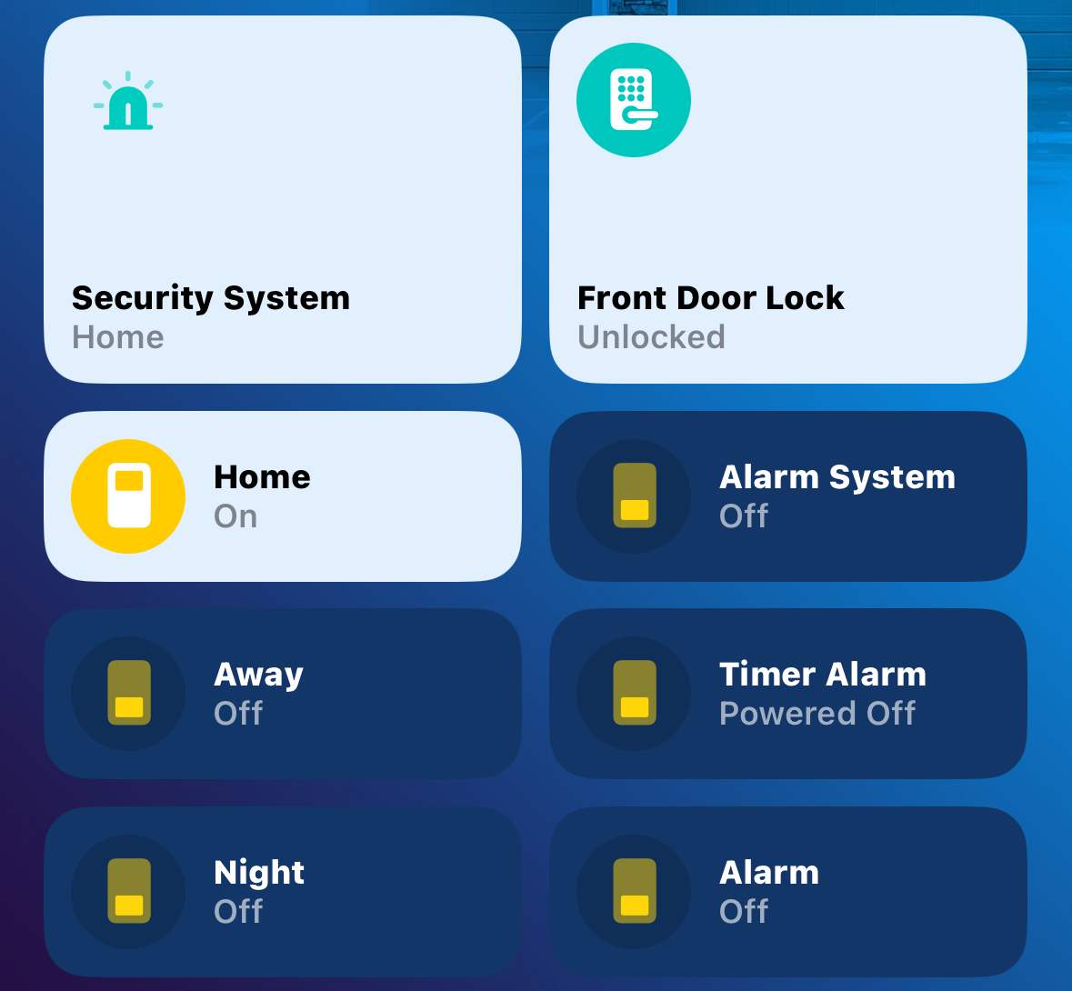

    Es handelt sich um das Homebridge Securitysystem Plugin.
    Das ist somit kein sicherheitsrelevantes Gerät in HomeKit und deshalb funktioniert deine Automation. Mit einer richtigen Alarmanlage geht das eben nicht.
