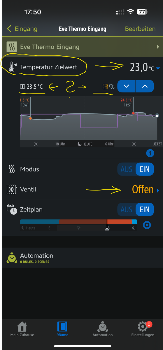

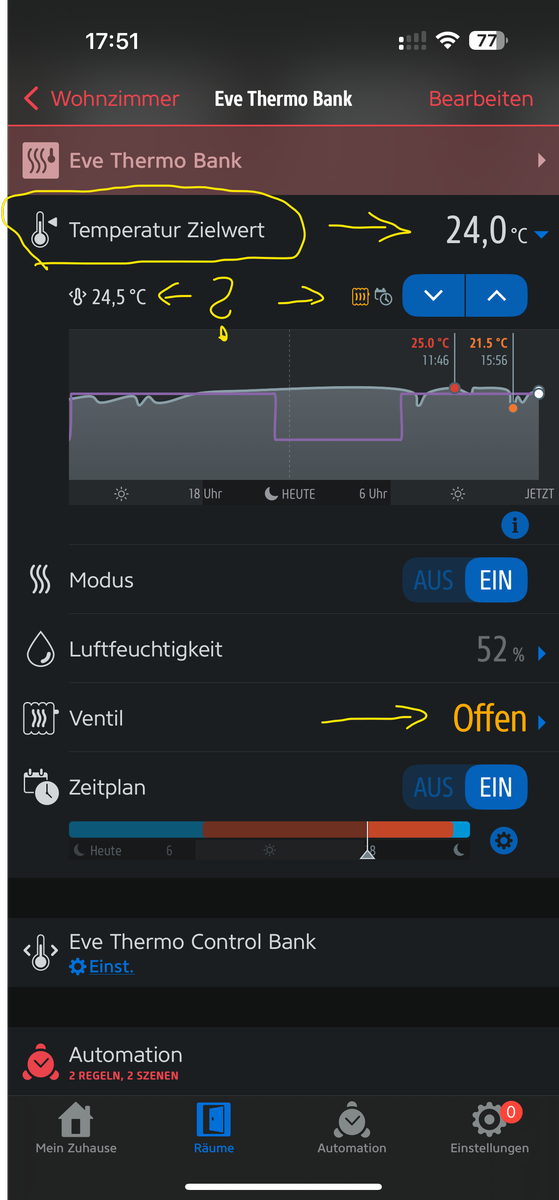

    ich habe eine Frage zu den Eve Thermo.
    Ich habe meine Heizkörper mit den Eve Thermo ausgestattet und zusätzlich habe ich noch die Eve Thermo Control und die Eve Door & Window.
    Jetzt habe ich in der App (eve) alles so weit eingestellt, aber die Eve Thermo laufen nach wie vor weiter, obwohl die Zieltemperatur erreich ist.
    Kann mir vielleicht jemand sagen warum, oder sind die 0,5 Grad zu wenig, dass das Ventil schließt?
    Siehe Bilder
    Danke

  • Ok, verstehe. Nein es ist zu 37% offen.
    Danke, dann kenn ich mich aus! Ich dachte es schaltet komplett ab, wenn die Temperatur erreicht ist.
  • Bei 0,5 drüber geht das Ventil noch nicht zu. In Eve kannst Du nachschauen, zu wieviel Prozent das Ventil noch auf ist.
    Ist denn der Heizkörper noch deutlich warm?
